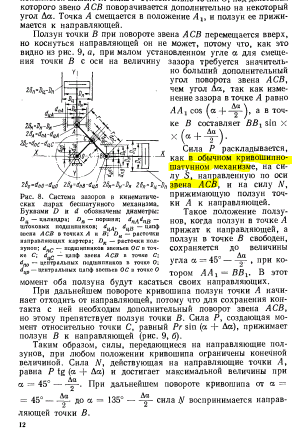

Фраза из книги: "При двух направляющих бесшатунный механизм никогда не обращается в кривошипно-шатунный" (стр.11) опровергает Ваше утверждение. И потом. Шатун это все-таки деталь, которая шатается из стороны в сторону, а планетарный вал вращается - чувствуете разницу.
А на стр 12. прямо говорит про обычный КШМ...  Жаль, Баландин ничего пояснить не сможет.
По Артоболевскому этот механизм и при одном ползуне не обращается в КШМ.

Обсуждаем бесшатунные ДВС.
На звене АОС (он же ПКВ) Баландин (рис.9) показал момент. Чему, по Вашему мнению он равен?
Согласно определению момента, я утверждаю, что М=Р*(DС)
    3,8 КБ · Просмотры: 223
Он превращается в КШМ, только длина шатуна здесь равна радиусу кривошипа. Что в нормальных КШМ никогда не бывает....
"Я не узнаю Вас в гриме..." 🙂
      Звено АОС это не ПКВ. К ПКВ относится двойное звено АСВ и выражает собой колена планетарного КВ. На рисунке они обозначены как А1СВ1. В свою очередь, звено ОС относится к кривошипу полувала.
       По определению Вы формально правильно записали выражение для момента, но в БСМ так момент на ПКВ не считают. Важна опорная реакция N ползуна А1. С.С. Баландин на Рис.9 пояснял другой вопрос и поэтому ему не было нужды в узле В1 показать еще один ползун и вектор силы параллельный N и равный ему по величине, но направленный в противоположную сторону (-N) и действующий от штока перпендикулярной пары цилиндров. Вот эта пара сил N и -N на плече между ними и создает момент пары сил, который вращает ПКВ и, одновременно, через опору С вращает кривошип ОС выходного полувала.
       Сила Р начинает участвовать в создании момента от пары сил после 45 градусов поворота, когда ползун А1 отходит от направляющей, сила реакции N исчезает, но в контакт с направляющей сразу входит ползун В1 и на нем появляется реакция -Р противоположная Р и равная ей по величине и далее пара сил Р и Р1 на плече между ними продолжают крутить ПКВ и кривошип выходного полувала. Эстафета идет непрерывно и чередуется через каждые 45 градусов поворота выходного вала.
