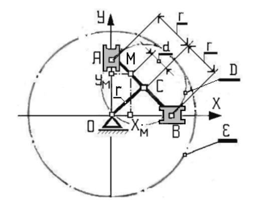

   Это не соответствует действительности. Так могло быть в серьговом БСМ с ЦОЭ, т.е. с отдельными опорами ОС для планетарного КВ. Без них роль опоры для планетарного КВ выполняют опоры полувалов О-О, на которые опорное усилие приходит через серьги. В такой схеме серьгового БСМ должны быть передняя (выходная и одновременно несущая) и задняя (несущая) серьговые муфты О1С1, О2С2, О3С3.
    20,3 КБ · Просмотры: 180
что приводит Баландина к ошибкам в силах и моментах БШМ
     Там нет ошибки, Николаич. На схеме все изображено правильно. Я думал, что Вы уже давно разобрались. Оказывается нет.
по п.15. Во всех случаях на ПКВ, реализованный хоть в эксцентриках, хоть в классическим виде, сила Р создаёт момент и ПКВ передаёт крутящий момент на выходной вал.
       Если Вы прикладываете какую-то силу к подвижному телу, а тело не может двигаться без преодоления реакций поверхностей, которые ограничивают его движение, прежде всего надо правильно определить величину и направление этих реакций. Ползун опирается на направляющую и реакция направляющей будет направлена перпендикулярно к ее поверхности. Через палец поршня составляющая силы будет направлена вдоль звена АС (правило стержня в шарнирах с двух сторон). Соответственно, силу Р Вы должны разложить именно так, как показано на рисунке и никак иначе. Применительно к БСМ там должен быть нарисован еще один ползун со своими силами и реакциями. Отсюда должно быть понятно, что в БСМ звено АСВ, работая на изгиб как балка с тремя опорами, толкает звено ОС парой сил через шарнир С.  А уже касательная составляющая силы, действующая в шарнире С на плече ОС создает выходной крутящий момент двигателя.
Я-то разобрался, в том числе и в ошибках))

2. Ошибкой Баландина является представление БШМ как частного случая КШМ, где длина шатуна равна длине кривошипа. Это не так: БШМ является другим механизмом, где ход поршня равен 4 ([highlight]ЧЕТЫРЁМ[/highlight]) длинам кривошипа, в отличие от КШМ с его 2 ([highlight]ДВУМЯ[/highlight]) длинами кривошипа.
Здесь ВАЖНО правильно разложить первую силу Р. Ещё раз, сила Р создаёт момент, который поворачивает шатун и прижимает поршень к боковой поверхности цилиндра. И только тут появляется сила N, с которой прижимается поршень.
То есть, сила Р НЕ РАСКЛАДЫВАЕТСЯ на S и N, сила N есть СЛЕДСТВИЕ МОМЕНТА СИЛЫ Р.

     Я скажу, что строить на этом какой-то спор бессмысленно. Некоторые товарищи звено АС называют вращающимся шатуном - восприятие у них такое. Как образное мышление при сравнении с КШМ это допустимо, но принцип работы то разный. На самом деле физически звено АС и СВ во всех схемах БСМ, это колена планетарного КВ со своим эксцентриситетом. И работать надо именно с таким восприятием. Все остальное от лукавого.
    С чего Вы взяли, что это ошибка. Отталкиваясь от КШМ, он поясняет принципиальное отличие БСМ и приводит нас к мысли, что в условиях равенства АС=ОС механизм будет работоспособен только в присутствии второго ползуна со звеном СВ. При этом он подчеркивает, что БСМ никогда не обращается в КШМ, т.к. в нем равенство звеньев  АС=ОС недопустимо из-за возрастания до бесконечности нагрузки при прохождении точкой А ползуна центра О механизма.
Это не так: БШМ является другим механизмом, где ход поршня равен 4 (ЧЕТЫРЁМ) длинам кривошипа, в отличие от КШМ с его 2 (ДВУМЯ) длинами кривошипа.
      А что он где-то отрицал разницу в размерах звеньев? Наоборот, данный факт подчеркивался им как особенность БСМ. Утверждать другое просто нелепо. Даже смешно приписывать С.С. Баландину это как его ошибку. Несерьезно. Уже столько опровергателей содержания его книги я наслушался, что просто диву даюсь, как люди не настораживаются. Ведь прежде чем что-то опровергать надо самому хорошенько проштудировать все вопросы механики и учесть, что книга является итогом работы больших коллективов узких специалистов в своем деле. Зачем же так просто ставить себя в позу владельца истины в конечной инстанции.

Согласно Артоболевскому, при одном ползуне механизм работоспособен. В реальности сила не растёт до бесконечности, а ограничен зазорами - возрастание до 10 раз.  Если не делать выходным кривошипом звено "ОС" - то сила N=0, или в реальности определяется только моментом трения, и примерно в 10 раз меньше в центральной точке, чем сила N при 45гр в схеме Баландина.
И Баландин ВСЕ расчёты проводит на основании разложения силы Р, как в КШМ. А это ошибка.

Как же с Вами, Андрей, тяжело... Вы читаете только то, что хотите и придумываете за меня мои слова.
ЕЩЁ РАЗ.
В случае вала с эксцентриками БШМ в механизме ДВА КОЛЕНВАЛА. ДВА. ДВА КОЛЕНВАЛА - один выходной, с одним коленом, второй- эксцентриковый вал, с двумя коленами, который и есть ОРБИТАЛЬНЫЙ. Или, он же, ПЛАНЕТАРНЫЙ КОЛЕНВАЛ.
Выполненный в  виде эксцентриков, он от этого не перестал быть КОЛЕНВАЛОМ.
      Понятно, что в реальности сила N не растет до бесконечности, если есть упругие деформации или просто сделать звено АС чуть чуть короче звена ОС. Только в центре О без второго ползуна сразу возникнут потери крутящего момента и, соответственно, мощности. Такой результат никому не нужен.
