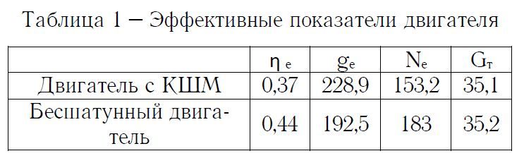

Вот небольшая статья (ссылка ниже) сравнения двигателя КАМАЗ с КШМ и БСМ.
Полезно изучить для расширения кругозора.
Нам бы побольше таких "Луначарских", как Сергеев Николай Викторович, и студент Будко - будущий "академик рыбных наук", не иначе как Иван Васильевич. Рассуждения этих друзей от природы очень просты и прямолинейны: раз есть шток, значит нет трения, а раз нет трения, то и КПД выше.... им бы вторично знать, что трение в "картере" хоть и обеспечено маслом по самое некуда, но прижимающая на минимальном плече крейцкопф к стенке сила в десятки раз по абсолютному значению больше, значит и трение в совокупности если не больше, то останется на том же уровне того же тронка, который хотят всё время куда-то засунуть. Что касается приведенной индикаторной диаграммы, она напоминает спору коронавируса, чем что-либо другое.
