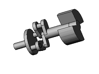

им бы вторично знать, что трение в "картере" хоть и обеспечено маслом по самое некуда, но прижимающая на минимальном плече крейцкопф к стенке сила в десятки раз по абсолютному значению больше, значит и трение в совокупности если не больше, то останется на том же уровне того же тронка
100%, тронк даже с очень коротким шатуном однозначно выигрывает по мехпотерям у БСМ. Исходная схема Парсонса без центрального ползуна оказывается самой простой и имеет наименьшие мехпотери. Что и показало моделирование в Ansys, дружно повергнутое анафеме. Кроме того схема Парсонса наименее склонна к заклиниванию.
БСМ выигрывает всегда, если лечит главную боляку дедушки Отто. Это запирание шатуна, в момент вспышки, в самой неудобной точке, в ВМТ.

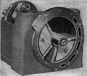

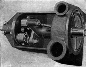

У Парсонса, перед тем как он забил на поршневики и организовал производство паровых турбин был так называемый вибрирующий двигатель.
Паровой. Вот вам полное отсутствие боковых сил, мёртвых точек... Уплотнения только торцевые. Его многие потом пытались сделать бензиновым, вплоть до Прохорова с его Ёмобилем.
В схеме Парсонса да, боковая сил распадается на два поршня. Удельное давление уменьшается в два раза, но и площадь под боковой силой увеличивается в два раза. В итоге механические потери практически те же, что и в КШМ и остается эллипсность износа гильз цилиндров. Выйгрыш только в компенсации сил между поршнями, сидящими на одном штоке, что увеличивает ресурс КВ.
Сдается мне, что не все учтено в Ansys при моеделировании. Поэтому по Станиславскому - "Не верю!"

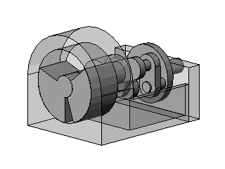

1 если двигатель экономичнее на номинале, то совсем не факт что он будет потреблять меньше топлива на частичных режимах на которых большую часть времени он и используется в автомобиле, и будет ли бесшатунник экономичнее обычного двс большой вопрос, на сегодняшний день нет ни доказательств ни опровержений этого
2 я имел ввиду зазоры в конкретном месте- в шестернях соединительного вала, при каком зазоре начинает клинить данных пока нет и какие еще неожиданности при эксплуатации появятся совершенно неизвестно
3 на штампах засыхать не надо но кроме этого надо еще видеть картину в общем, сам по себе бесшатунник никому не нужен как и просто двс, он интересен в составе автомобиля или самолетика, и рассматривать надо его именно вместе со средством передвижения учитывая все имеющиеся проблемы и перспективы этих видов транспорта, и того что даст для этих средств внедрение нового двигателя и есть ли экономический смысл это затевать автомобили же делают не для того чтобы они долго работали а чтобы прибыль получать- ну вот такой мир сегодня
На первый взгляд действительно заманчивая схема. По крайней мере проблема уплотнений кажется более простой, чем в РПД. Почему уплотнения только торцевые мне не понятно. В версии ДВС без радиальных уплотнений не обойтись. На практике получается, что проблемы с уплотнениями губят такие схемы.
Ничего лучше поршня с кольцами не работает.
, но прижимающая на минимальном плече крейцкопф к стенке сила в десятки раз по абсолютному значению больше, значит и трение в совокупности если не больше, то останется на том же уровне того же тронка,
Где доказательства этого опуса? Во сне приснилось? На ветке есть расчеты в ансисе, где все посчитано в цифре. Никаких десятков раз там нет! Да и ансис не нужен что бы понять, что боковая сила в БСМ абсолютно нормальная и может быть больше в 2-3 раза. А может и не быть. При этом коэффициент трения направляющей в 10 раз меньше, чем тронка. а это уже доказано 100 раз..
Авиационные збчатые пары, имеющие закаленные и точно отшлифованные поверхности зубьев практически не изнашиваются и не прирабатываются. Поэтому для них и требуется финишные операции тонкой шлифовки с учетом изменения формы при упругом нагружении. При использовании такой технологии в данном месте никогда не будет критических износов. Зубчатые пары коробки приводов ГТД уже очень давно далаются а авиации по такой технологии.
Обойтись. Здесь длина пути газа такая, сто нацарапайте на поверхности глубокие канавки и они будут работать как уплотнения. Проверенно в спиральных расширителях на холодильной технике.
