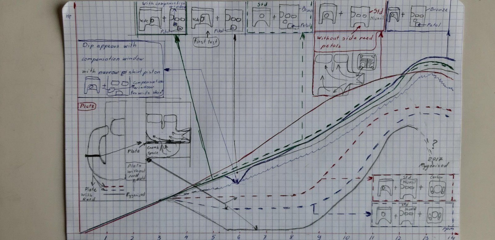

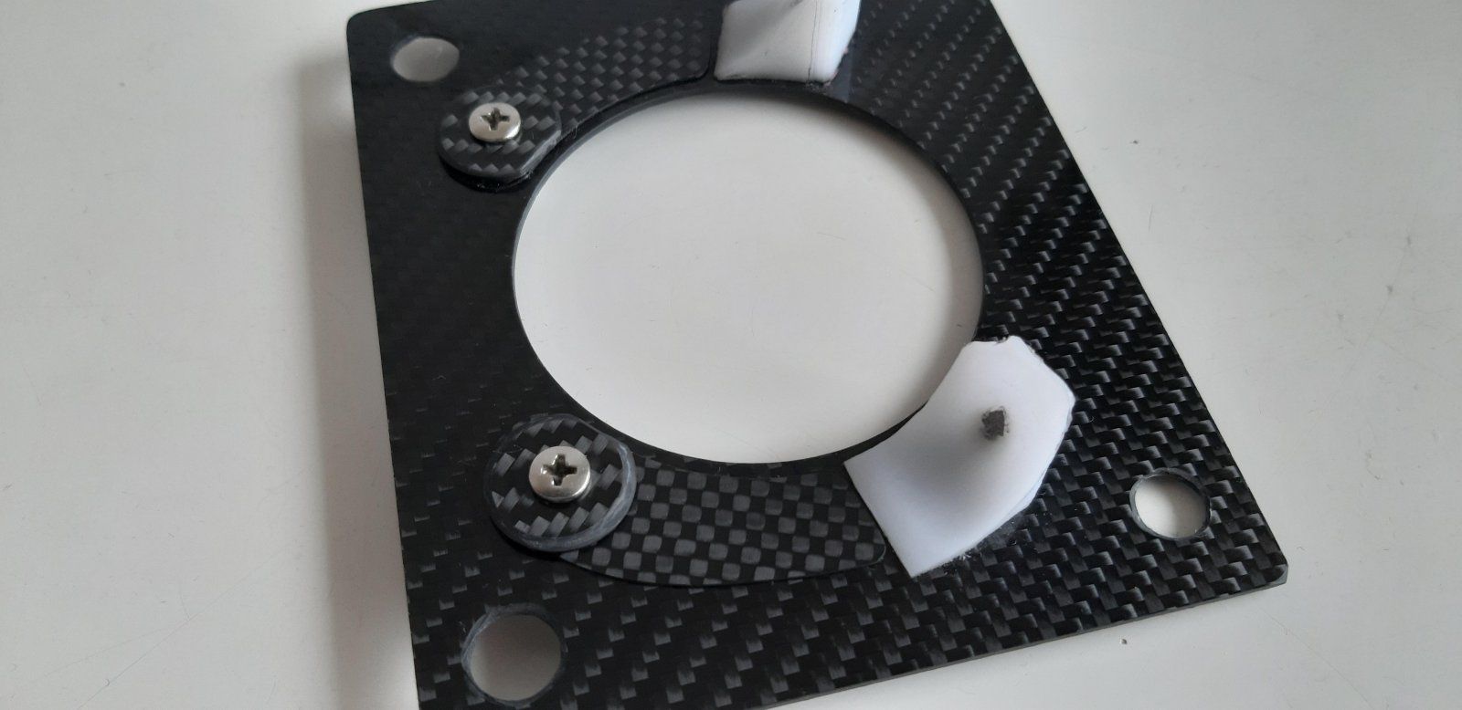

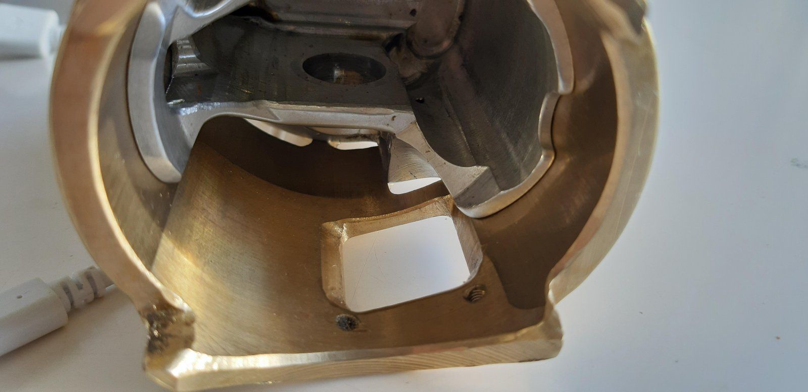

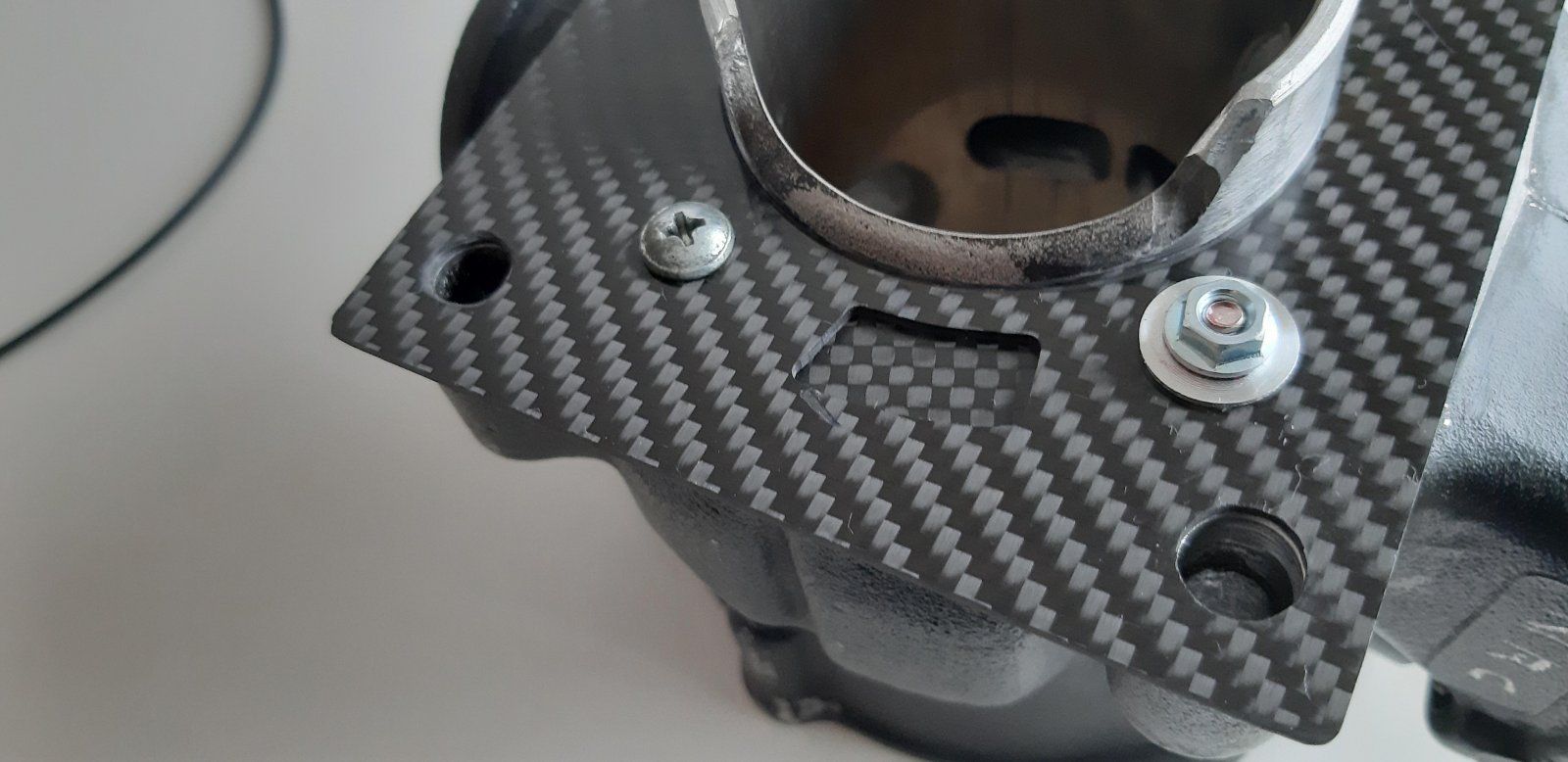

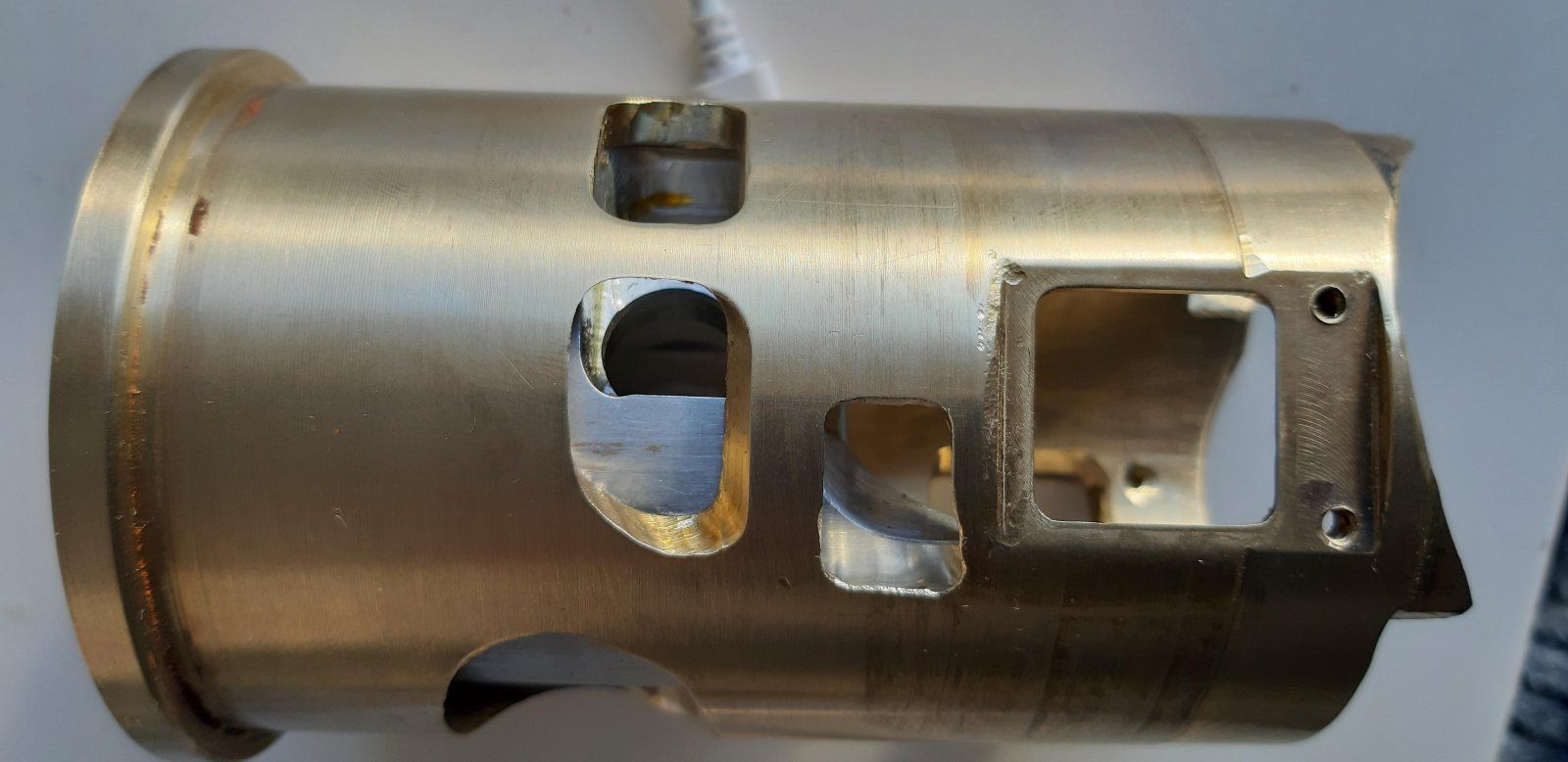

Пилим новые поршни для крейцкопфного.
Катинас из Прибалтики, плотно исследовал обрезание юбки со стороны впуска и обнаружил очень негативный результат такого действа. Мы наблюдаем тоже подобное. Думаю создателям бесшатунников тоже надо это учесть.

Пилим новые поршни для крейцкопфного. Катинас из Прибалтики, плотно исследовал обрезание юбки со стороны впуска и обнаружил очень негативный результат такого действа. Мы наблюдаем тоже подобное. Думаю создателям бесшатунников тоже надо это учесть.
Как говаривал известный персонаж - "пилите, Шура...". На том рисунке вашего коллеги из Прибалтики, что выполнен на листочке в клеточку, мне не удалось обнаружить следов обрезания (поршня). Когда-то давно, эдак лет двадцать пять назад, я тоже пробовал делать обрезание поршню - это показано раза два или три в этой ветке. Зачем эти эксперименты проводились? Все очень просто - в дальнейших работах по двигателю предполагалось найти место для оставшегося лопушка в картере, когда обрезаный поршень приходил в НМТ. Но, надо понимать, что вместе с обрезанием поршня я делал обрезание и нижней части гильзы, просто оставляя поясок для центрирования по проставке. Опять вопрос - а зачем это? Ответ прост - уменьшить поперечные размеры (габариты) двигателя. И еще что нужно понимать последователям неосмысленной ими процедуры уродования поршня. Кроме перечисленного еще нужно доработать (изменить) каналы подвода топливовоздушной смеси к продувочным окнам. Тогда двигатель будет "заводиться" (то есть запускаться) легко и просто.
Согласен, создателям бесшатунников нужно учитывать весь предыдущий практический опыт.
Катинас гонщик практик, успешно участвующий во множестве соревнований. Он кроме двигателей Ругера интенсивно экспериментирует с разными продувками и клапанами в перепускных клапанах.
Очень здорово, уважаю. Но обрезанного, в смысле обсуждаемого, поршня все равно не вижу.

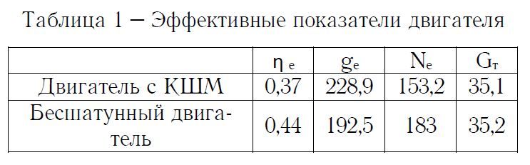

Вот небольшая статья (ссылка ниже) сравнения двигателя КАМАЗ с КШМ и БСМ.
Полезно изучить для расширения кругозора.

а чего изучать то- фантазии, вот когда выточат тогда и посмотрим что там есть чего нет, а цифирь можно любую из пальца высосать
опять же бсм для малой авиации может еще и пойдет а для авто он вообще не нужен, смысла нет
А почему для авто нет смысла? Не с точки зрения невозможности переделать массовое производство, с технических позиций. Что, по Вашему мнению, этому препятствует? Компоновка "Крест" - так уже давно выяснено, что С БСМ можно делать и рядную схему, и V-образную, и оппозитную. Какие другие технические преграды могут быть для применения на автомобиле? Пусть даже на мелкосерийной (не все сразу).
