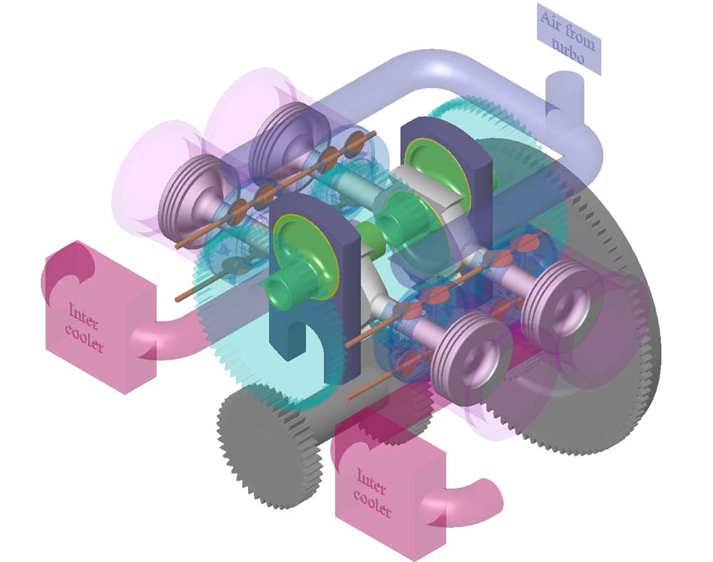

. Рядные и оппозитные ДВС с СБМ не нуждаются в паразитном ползуне и дополнительной шейке к нему. Более того, при определенных условиях СБМ обходится вообще без ползунов и их направляющих. Этот факт обнаружен буквально на прошлой неделе.
Владимир Александрович, Вы рискуете занять первое место на конкурсе сказочников.... Есть постулат - нет второго ползуна нет БСМ. Нет соединительного вала - БСМ не работает (если это не эксцентрик).
Все остальное сказки!

И что показала опытная проверка? По какой шкале оценивалась эффективность схемы вашего БСМ?
В том то и дело что мы оценивали не только схему, а весь двигатель в целом. То есть удобство компоновки, обслуживания и тд. Все что и является эффективностью. Можно долго горевать и думать что бы "нацепить" на "незанятый" ползун, но заказчик хочет получить удобную машину, а не "единую" схему или силовой механизм без ползунов "кастратов".

Андрей, ты тоже не понял. Наверное у меня плохая дикция. Перехожу к конкретным визуальным примерам. Оппозитный бесшатунник А. Вуля - там где балансирные грузы должны быть ЦПГ. Этот прекрасно выполненный БСМ по эффективности проигрывает полноценному механизму из-за оппозитной компоноки.
Если Вы укажите в чем измеряется эффективность я поверю. А так я вижу неудачно спроектированную оппозитку...
Мм, эффективность, предположим, начнем измерять в баллах. А теперь покажи удачную БСМ оппозитку. 😀
Жорик, а вы покажите свой БСМ. Это чтобы нам быть полностью в теме.
Зачем вам это? У меня он на летательном аппарате установлен. Прикажите разобрать, что бы вас порадовать? Придётся поверить на слово. Или не поверить.
