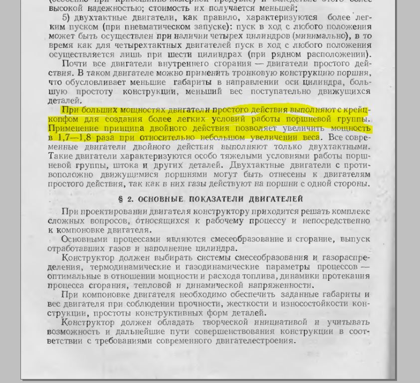

Я вот где-то год назад указал на то, что в целом, несмотря на увеличение боковой силы N (по сравнению с КШМ), в целом трение меньше в БШМ: на это указывает малый износ и температура масла. То есть, что в крейцкопфном КШМ, что в БШМ в разы уменьшается трение колец по сравнению с тронковым. Что на это повлияло - отсутствие перекладки поршня в В.М.Т. или перенос зоны трения в зону с хорошей смазкой, ни Баландин, ни спецы по крейцкопфным не установили.
Я вот где-то год назад указал на то, что в целом, несмотря на увеличение боковой силы N (по сравнению с КШМ), в целом трение меньше в БШМ: на это указывает малый износ и температура масла. То есть, что в крейцкопфном КШМ, что в БШМ в разы уменьшается трение колец по сравнению с тронковым. Что на это повлияло - отсутствие переклада поршня в В.М.Т. или перенос зоны трения в зону с хорошей смазкой, ни Баландин, ни спецы по крейцкопфным не установили.
Да ладно, "не установили", об этих двух факторах что ли не в каждом учебнике по ДВС написано. У Орлина, ЕМНИП, говорилось именно это. )))
Ещё раз посмотрел Орлин."Двигатели внутреннего сгорания" том1 и том2., 1957г.и. - только одна фраза на 18 стр. И пример конструкций. А вот зачем/почему - ни слова.
