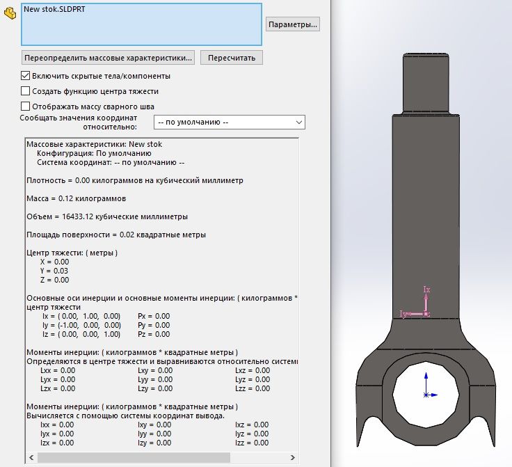

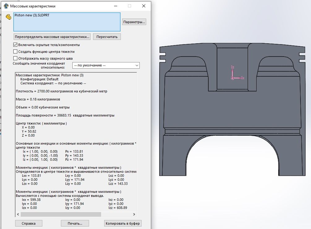

РМЗ-500 один производитель (кажется чехи) дают вес 270гр, другие 300гр. У вас со штоком 320гр. Нет ли здесь ошибки.
Чистая, мягко скажем, неправда.
Как бы не хотелось апологетам БСМ, но правда, и в данном случае критически важная.
По 3D модели поршень 180 грамм, шток 120 грамм, 20 грамм кольца и болт прикручивающий поршень к штоку.

В первой таблице по поршню у Вас нет объема. В таблице по штоку нет плотности материала. Программа так не работает, а у Вас результат показывает. Объем поршня не указан, а масса 0,18кг есть. Хотя по чертежу, при известном диаметре поршня 76мм, примерный расчет показывает, что поршень имеет массу примерно 0,26-0,27кг.
Опция "Создать функцию центра тяжести" не включена, а центры тяжести и далее моменты инерции вычислены.
При указанном объема стального штока 16,433 куб.см его масса должна быть 0,128 кг, а у Вас стоит 0,12кг.
Программа на такие прорехи не способна.
Вывод - таблицы Вы сфабриковали. Зачем? Чтобы оправдать неудачно названную цифру? Так уважения бывает больше, когда человек сам поправляет свою ошибку, извиняется, и дает исправленную цифру.
