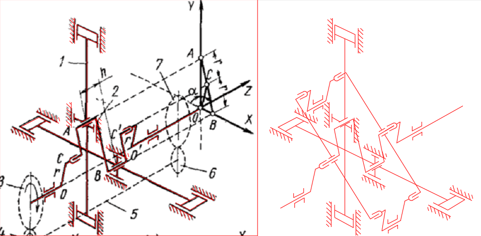

муфты работают ТОЧНЕЕ, чем зубчатые передачи, передают значительно большую мощность при тех же габаритах и проще в изготовлении (спросите у Вуля про шлифовку зубьев).

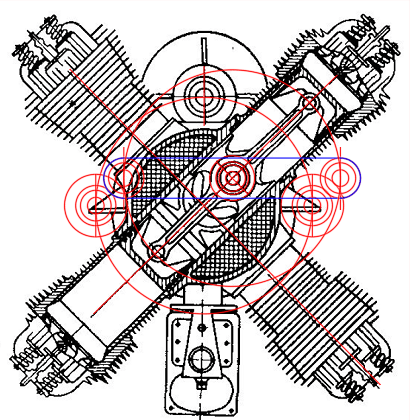

А может так? Да, два соединительных вала с коленами на концах, за то ни одной шестеренки.

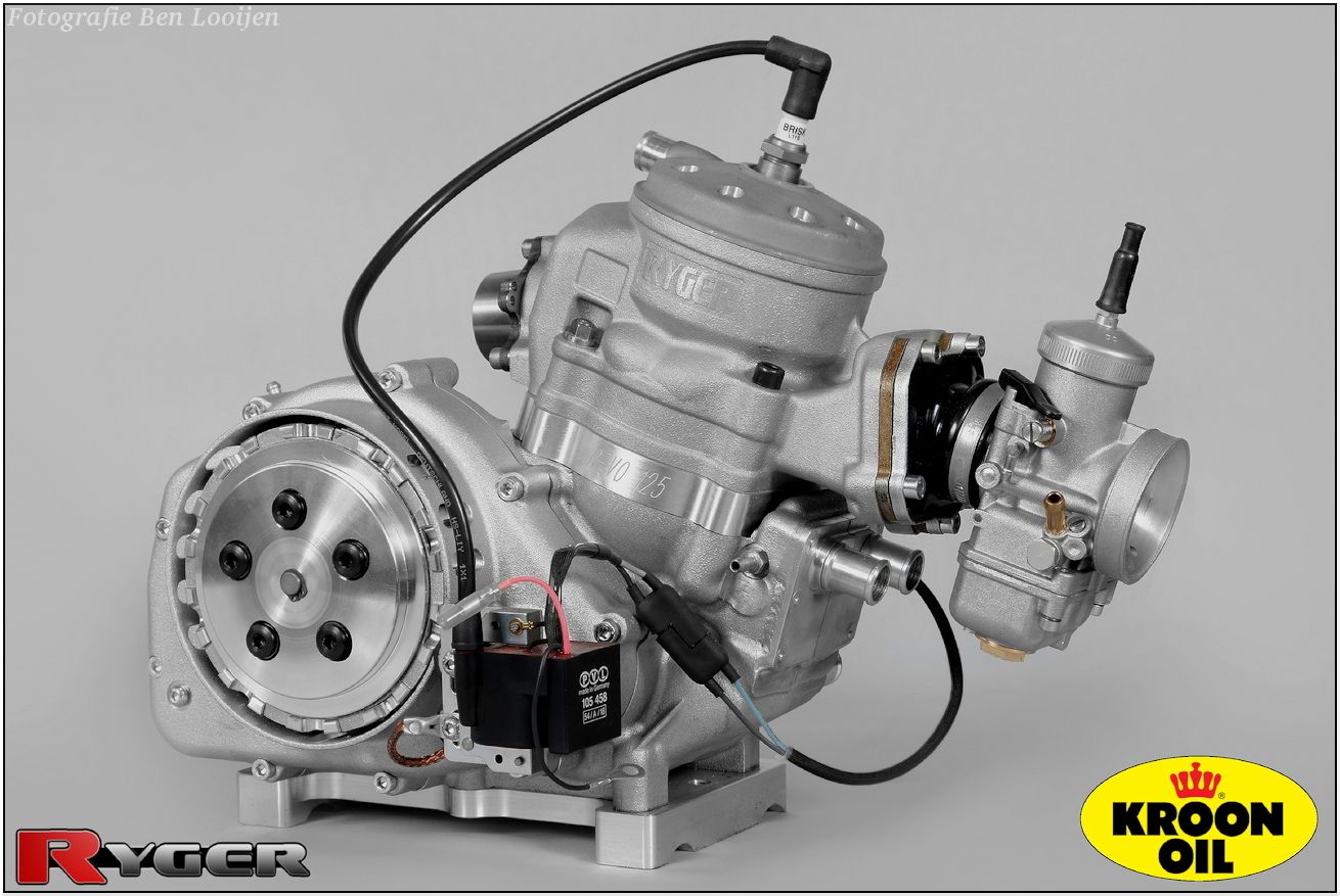

Руггер просто взял крейкопфную схему и при том ее испортил. Он укоротил шток, при этом температура в зоне трения осталась высокой (поршень то остался рядом), циркуляционной смазки толком нет.... в общем мрак.

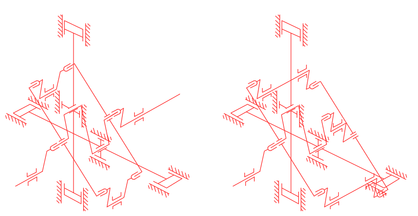

А может так? Да, два соединительных вала с коленами на концах, за то ни одной шестеренки.Посмотреть вложение 423766
Действительно, так намного проще! 🙂 И ядерный реактор на конце...
Вы седунову пошлите! Ему очень понравиться. Он правда еще поводки всюду добавит...💩
Это ирония? А почему на смайлике улыбка?
А я считаю, что так действительно проще Баландинской схемы: за место 4 шестеренок дополнительно один вал с коленами и две тяги, в каждой из которых по три дырки. Что из этого сложно сделать?
Мне это отдаленно напоминает пальцы и "длинные" серьги???
В механизмах преобразование большое значение имеет масса подвижных частей и очень нежелательны их колебания. У Вас существенно возрастают колебательные массы, которые к тому же сложно уравновесить. От штауна на поршне Вы перешли к шатунам в дополнительных звеньях. Разумеется, хотели как лучше, но.... Самое лучшее решать проблему в комбинации противоположных вращательных движений. Такие механизмы, как правило, наиболее легкие и отлично уравновешиваются.
Напоминает, потому что по сути все механизмы преобразования возвратно-поступательного движения во вращательное работают на одном и том же принципе - принципе кривошипа, только в разных комбинациях и исполнениях. В результате с одной стороны похожесть, с другой - разные свойства.
Тяги, в частности паравозное дышло, не так и тяжелы и хорошо балансируются балансирами на колесах. Думаю и здесь можно было уравновесить балансирами. Можно одну из тяг вынести из корпуса в противовес (следующий рисунок), но при этом усложняется доступ к второму полувалу.
А шатунов здесь нет!

У меня не Руггер, а крейцкопфный 2-тактный мотор. Шатун как и весь мотор серийный. Делается набор для модификации мотора.
Новый поршень + шток = по весу поршню с пальцем от РМЗ. Не то что тяжёлая 2-поршневая БСМ загогулина.
Стальной азотированный круглый шток комфортно скользит в бронзовой направляющей. Всё работает и сразу, без миллионных инвестиций.
После испытаний кольца притёрлись, а на поршне следы токарной обработки так и остались.
Руггеру удалось прижиться в штате Калифорния, где действуют жесткие ограничения на токсичность выхлопа и в Голландии появилось 2 дилера.
За €6.750,00 можно купить со склада.

Синим нарисовал тягу. По длине сопоставима со штоком. Нарисовал значительно шире, т.к. подвержена изгибу. Расположена не на своем месте, т.к. центром должна крепиться на коренную шейку КВ, а не на штоковую, как у меня нарисовано. На рисунке её нет, а вычислять не стал. Для прикидки размера тяги изображенного на рисунке достаточно.. Да, может быть еще вариант и с одним соединительным валом. В этом случае важно, чтобы плоско-параллельное перемещение тяг устанавливали по дополнительному сателлиту-эксцентрику, установленному в корпусе. И тяги будут почти в 2 раза меньше.
Проще сделать БСМ Баландина. 4 шестеренки (2 одинаковые пары)и простой вал в разы дешевле и проще Вашего коленвала с коленами. Тем более в каждой еще и по три дырки! 🙂
Про массы вообще молчу...
ИМХО узкой нишей БСМ могут быть только низкооборотистые моторы, где силы инерции не столь высоки.
