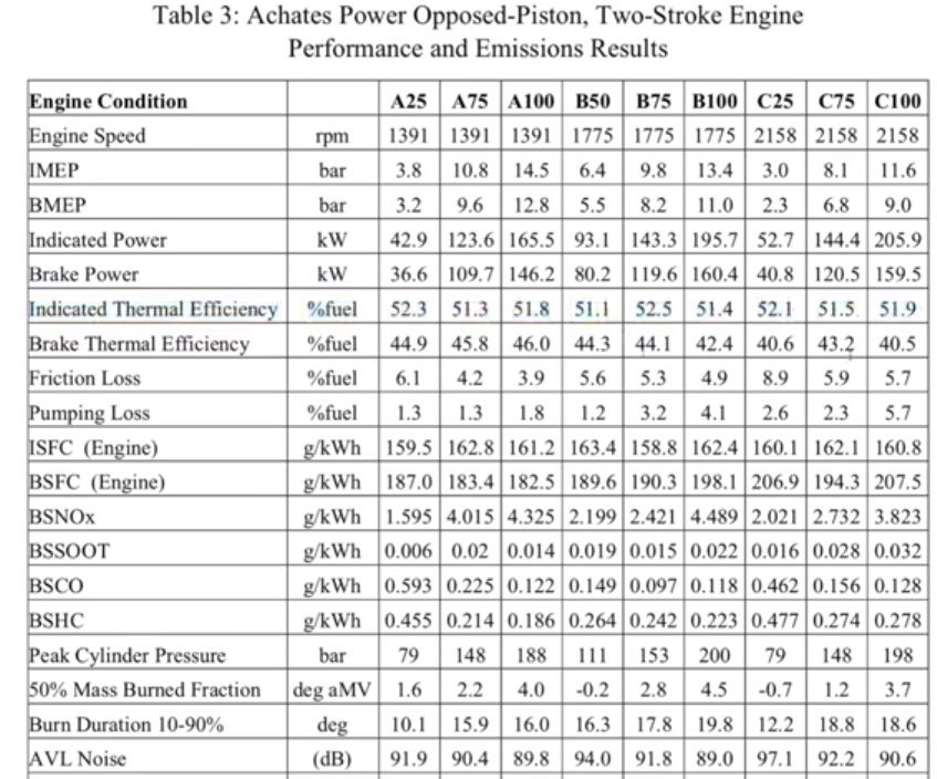

Я планирую (но не обещаю) сделать в этом году модифицированный вариант как на видео ниже и опубликую простенькую эксель табличку, доказывающую что потери на трение в БСМ сопоставимы, а в большинстве случаев больше чем у кривошипно-шатунного механизма. И как раз в варианте, максимально близком исходному варианту, предложенному Парсонсом они минимальны
То есть Вы заранее планируете НИОКР, что бы доказать, что БСМ плохой? 🙂
ДЛя этого не нужно ничего делать - говорите плохие слова как седунов и Костенко.💩
Зачем тратить время и деньги? Хорошо Вы все равно не сделаете, опыта у ВАс нет. Пустая затея, а погубить можно все. Ну а если еще и толченое стекло в масло подсыпать...💩

Ну так БСМ то вообще никем не выпускался. А пробовали делать во множестве стран (США, Германия, Япония, Испания...).
Самая упорная была американская теледайна. Испытали более 10 конструкций в металле и сказали никогда больше.

А чтоб не было скучно - видео от 11.1998 года, китайский (точнее гонконгский) БСМ, делался и испытывался много лет в 4 университетах и во всех получил негативную оценку. Чтобы уменьшить потери центральный ползун рос и рос в размерах, пока в 1998 году не достиг показанных на картинках, а потом и вовсе заменили подшипники скольжения на качения.
Прилагаю американский патент поданный в 1998 и опубликованный в 2001, который является модификацией эксцентрикового БСМ 1964 года
Four Cylinders But Only Four Bearings, Alexander R.M: a -- Engineering (incl. Machine Shop Magazine), vol. 198, Jul. 24, 1964 . . 107 XPOO2O7OO97 issue: OO13-7782. В 2020 патент прокис - действуйте злодействуйте 🙂
Очень удивительно - 4 года возились не исправив элементарных ошибок. Даже в патенте они у них есть. Поэтому и результат соответствующий.

Китайцы, дженерал моторс, теледайна, японцы, испанский Сеат, университет Турина Италия, Словения, Ricardo - англичане с их Crossengine и прочие недалёкие люди не смогли. А у постояльцев этой ветки всё кучеряво, только но мы ничего не расскажем и не покажем и доказывать ничего не собираемся ибо это есть тайна мироздания. Слепые и глухие сектанты.
Люди избравшие более эффективные технические решения добиваются практических результатов за обозримые сроки.
И подтверждают тестами в независимых лабораториях.
