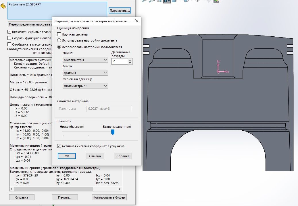

Если принципиально - точнее по поршню, если плотность как забито в SolidWorks 2700. Реальный вес узнаю через пару дней.
Шток на весах ближе к 120 чем 121 грамму.

В первой таблице по поршню у Вас нет объема. В таблице по штоку нет плотности материала. Программа так не работает, а у Вас результат показывает. Объем поршня не указан, а масса 0,18кг есть. Хотя по чертежу, при известном диаметре поршня 76мм, примерный расчет показывает, что поршень имеет массу примерно 0,26-0,27кг.
Опция "Создать функцию центра тяжести" не включена, а центры тяжести и далее моменты инерции вычислены.
При указанном объема стального штока 16,433 куб.см его масса должна быть 0,128 кг, а у Вас стоит 0,12кг.
Программа на такие прорехи не способна.
Вывод - таблицы Вы сфабриковали. Зачем? Чтобы оправдать неудачно названную цифру? Так уважения бывает больше, когда человек сам поправляет свою ошибку, извиняется, и дает исправленную цифру.

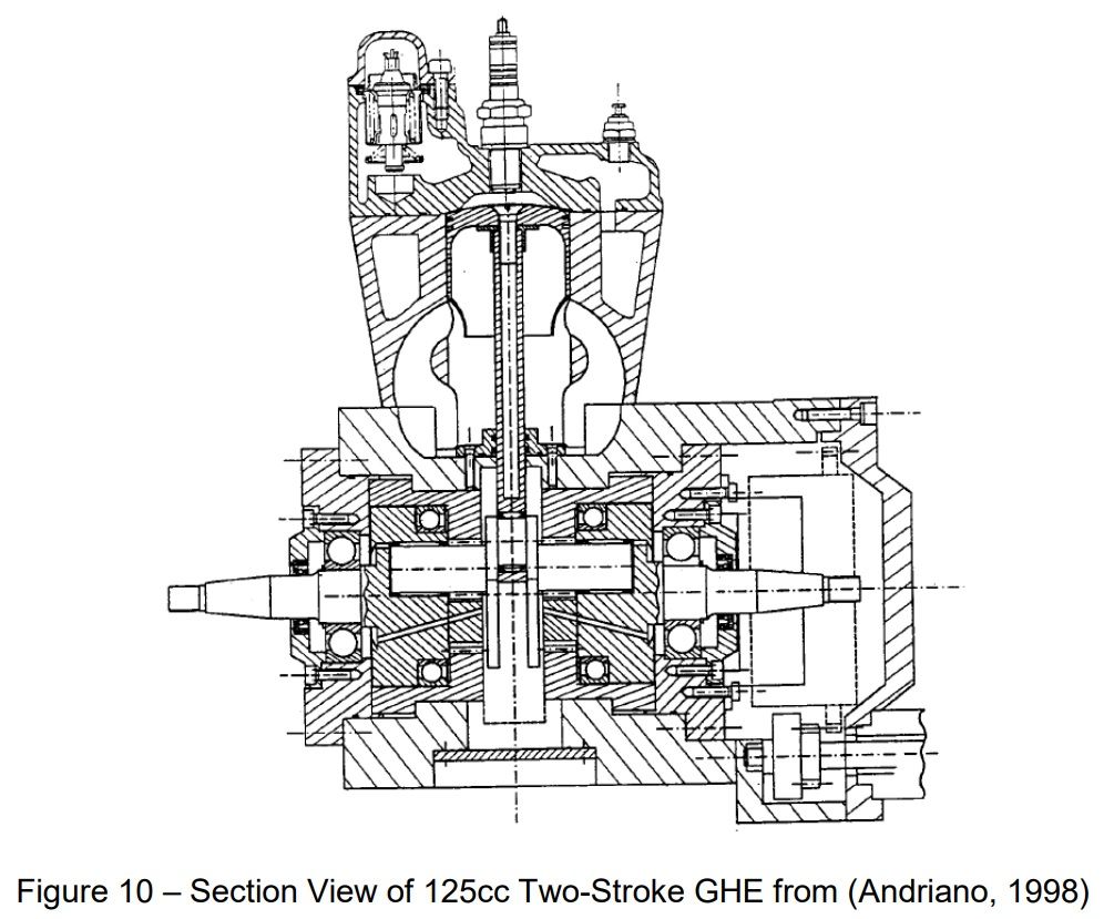

Увидел ссылку на книжку 1998 года. Вот из неё картинка. Вроде здесь не пробегала? Прилагаю ещё статью в pdf. Думаю будет интересна.
Нет второго ползуна - нет эффективности. Вайземан это как раз показал....
Андрей, здесь схема с внутренним зубчатым зацеплением на корпус в варианте без ползунов. Похож на пускач. Такой моторчик для бензопил вполне удачная конструкция.
Подпоршневое пространство отделено от картера, снимая часть проблем с его герметизацией, а уплотнительная втулка еще и как промежуточная опора.
Только вопрос - что с прочностью зубьев при циклической нагрузке. Они там с очень маленьким модулем. Ползунов ведь нет. Рабочий ход выбран довольно большой для двухтактника. Может быть вогнали в пределы. Тут надо считать.

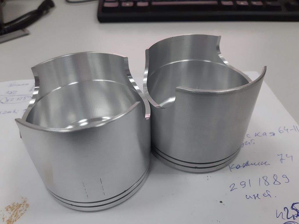

А поршень, при обработке дребезжал
Решил оставить стенку потолще, в итоге 198 грамм вместо запланированных 180. Не критично. Поршень от РМЗ 550 почти на 100 грамм тяжелее.
Там очень увесистые бобышки под поршневый палец. А в механизме РМЗ ещё и сам увесистый палец.
