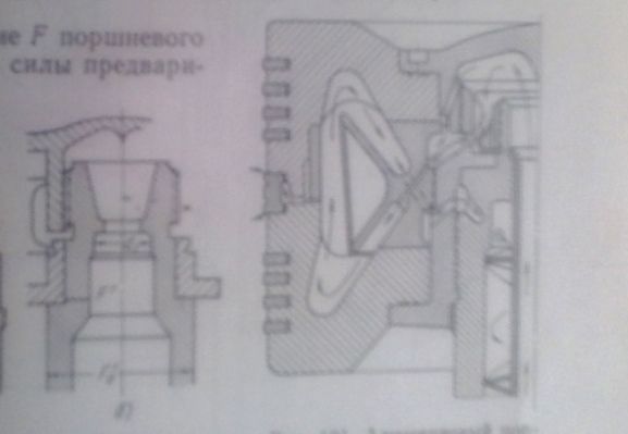

Кольца. Вот шток таскает поршень БСМ строго вертикально - восемь колец и посередине дырочка для масла. У меня вопрос, при таком количестве колец можно поиметь низкие потери на трение, или даже прогнозировать их. При одинаковых законах тепловыделения на БСМ и КШМ, думаю что вряд ли. Кроме этого здесь не видно каких либо рацух или даже намёков на них, за счёт чего можно снизить трение этих поршневых колец. Известно, что на всех моторах пред/послевоенной эпохи, количество колец доходило аж до 6 штук на сторону (четыре компрессионных и два маслосъемных). Потом их снизили до трёх (включая маслосъемное). Объясните, откуда здесь возьмутся 94 % механического КПД, потому как количество колец здесь еще больше, чем на тронке, а крейцкопф вкупе с раздутой до неприличных расходов его системой смазки, вряд ли можно сопоставить по мехпотерям с тронковым ДВС, они явно больше.
седунов, если бы вы прочитали книгу Баландина, то знали бы откуда взялась эта величина.
Мех КПД 0,932 был получен при испытаниях двигателя ОМБ, который использовал 4 поршня с кольцами и с шатунами 5ти цилиндрового двигателя М - 11. Замеры производились на одних и тех же оборотах (1580), топливе, Т масла и тд. Мех КПД М - 11 составил 0,845. Страница 25 книги Баландина.
Двигатели эти были НЕ двойного действия.
В двигателях двойного действия потери на кольцах могли быть даже больше, чем в ОМБ, но там другие "коврижки" - разгрузка штоковых подшипников и тд.
Хорошо попробуем вместе. Берем книгу Баландина стр. 11 (второе издание). Он пишет, что при одной направляющей в точке А боковая сила стремится к бесконечности, а далее весьма интересный оборот: "при двух направляющих БСМ никогда не превращается в кривошипно-шатунный". Этот на самом деле та ключевая фаза, которую Баландин использовал как обоснование появлению своего БСМ. Ни объяснений, ни доказательств, н-и-ч-е-г-о
Ну как же ничего- в книге полно всяких рисунков, поясняющих, как и почему работает БШМ и для чего нужен второй ползун. Правда, при внимательном рассмотрении есть базовая ошибка, которая неправильно представляет силы/моменты, вследствие чего вполне работоспособная схема при одном ползуне не рассматривалась.
Но вернёмся к предмету нашего разговора - о трении колец. У Баландина сравнивается износ ЦПГ двух ДВС, что очень важно, при одинаковых ЦПГ, масле, топливе, показан износ в БШМ и в тронковом КШМ. Так вот, работа сил трения в БШМ на ПОРЯДОК ниже, чем в КШМ. Дополнительно замечено, что снижается температура масла, причём это может подтвердить А.Миллер, при желании. Если это НЕ ПОКАЗАТЕЛЬ ЗНАЧИТЕЛЬНОГО СНИЖЕНИЯ ТРЕНИЯ в БШМ, необходимо обосновать такое мнение. Ну а т.к. износ цилиндра определённо является результатом работы трения колец, то и трение колец уменьшается. Такое же явление наблюдается и крейцкопфных КШМ, но данных, насколько, почему и как, в свободном доступе нет. У Вас же есть объяснение, какие-то данные, Вы же квалифицированный специалист с дипломом по ДВС.
