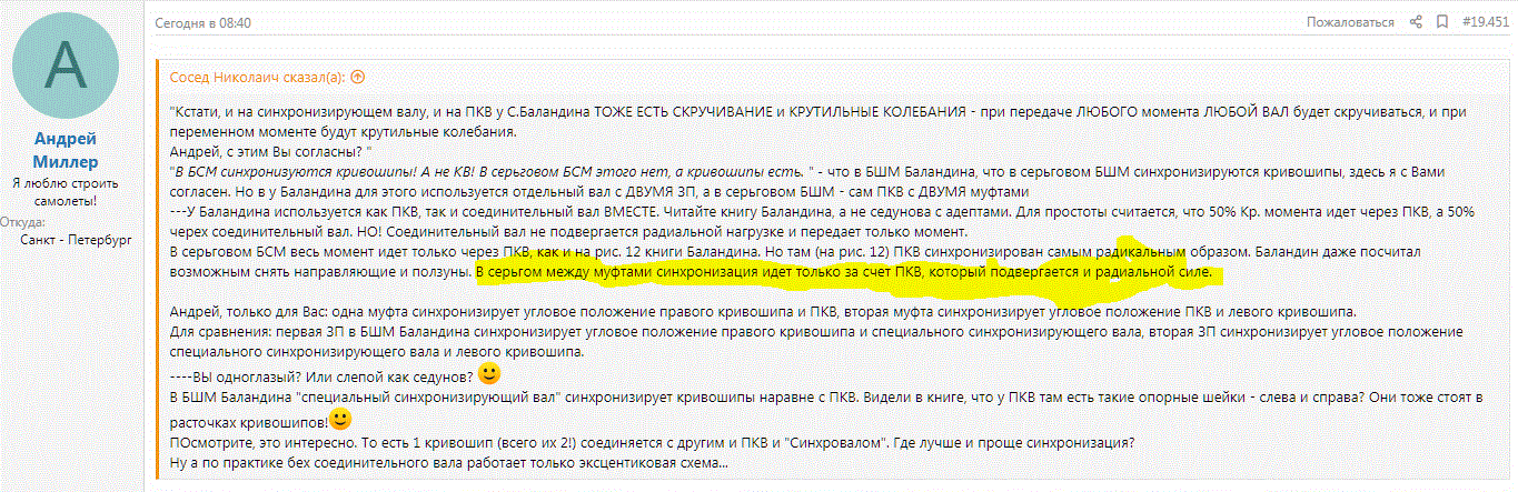

Андрей, Вот Ваш пост 19451. Вы противоречите сами себе. Или Вас там двое?
Даже сосед уже все понял! А Вы...
Как может одна муфта передать момент с одного кривошипа на другой, если нет синхровала? Правильный ответ - никак! Ваши кривошипы не связаны между собой кр. моментом. Он с ПКВ идет только на одну муфту (она тут терпила) и один кривошип. Второй кривошип и его муфта работают кастратами. 🙂
Андрей, спасибо, конечно, но, увы, это Вы не поняли/напутали. Итак.
1. Синхронизация правого/левого кривошипа идёт по углу поворота. Да/нет? Правильный ответ - да, ибо момент передавать НЕ НУЖНО, но можно))). Левый кривошип НЕ НАГРУЖЕН, поэтому его надо синхронизировать, а момент на него/с него передавать не нужно, потому как некуда/незачем)))
2. Кривошипы никак не связаны между собой по моменту - ибо нагрузка снимается только с правого кривошипа (выходной вал один). Второй кривошип работает опорой, синхронизированной по УГЛУ поворота второй муфтой через ПКВ.
