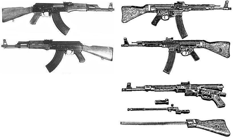

Если положить рядом АК-47 и немецкое "штурмовое ружьё" Шмайсера, то 10-ти отличий найти не удастся.

Вылитый, правда?!
Почему тогда STG.44 никем больше на вооружение принят не был? Да и в отечестве своем махоньким тиражом выпускался.
Предлагаю считать Су-27 масштабной копией F-15. Все то же - крылья, лапы и хвост.
    51,3 КБ · Просмотры: 196

Ну если и не Шмайсер помогал Калашникову, так ему идею АК подсказал чех Эммануил Холек (начало 20 годов).
Промежуточный патрон калибра 7.62 был разработан по решению технического совета наркомата вооружения в 1943 году после захваченного немецкого трофея. Разработка патрона велась "...Николаем Елизаровым, конструктором Павлом Рязановым, технологом Борисом Семиным  ".
Среди 15 ведущих конструкторов получивших ТЗ на разработку пистолета-пулемета под патрон 7.62 Калашникова в том списке не было.
