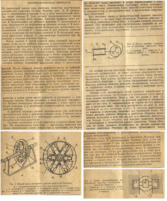

Сам я ничего комментировать не буду, так как то что Вы изобрели давно известно,  для наглядности привожу, точнее прикладываю отсканированные страницы из старой брошуры Г.Г. Гуського...
... скомпоновал как мог по быстрому, по сущности, это тоже самое, что и у Вас, только это было век назад.

Все таки придется добавить и от себя. Схема силового воздействия ролика на боковую наклонную пов-ть кулачка не может быть принята в двигателестроении, по одной простой причине, давление газов в цилиндре двигателя в момент вспышки составляет усилие в несколько тонн, а Ваш ролик способен выдержать нагрузку только в сотни кг., местные - контактные нагрузки в точке(линии) обкатывания ролика по пов-ти кулачка будут на порядок выше предельно допустимых. Итог, ролик развалится во времени, от нескольких оборотов, до нескольких минут (пускай даже часов). Но все равно это ничего не значит, так такая пара не жизнеспособна.

Зачем в Москву ездить за советом? Пустить дым предлагали в обсуждениях на  форуме. Вас,"турбированых" трудно понять.  ;D То не хотите назывться клиновым механизмом, то опять тянетесь к клиновому. Ну ладно. Как бы нам не хотелось,но показаный мне(наверное и RVD) механизм относится к кулачковым механизмам. Откройте И.И.Артоболевского "Механизмы в современной технике" том 5 в разделе "Кулачковые механизмы" найдем "Трехзвенный пазовый кулачковый механизм с поступательно движущимся толкателем" Имейте ввиду,что мы понимаем - форма эквидистантных поверхностей может быть любой, как нам(т.е. Вам и "Деду") захочется, как и форма направляющих с ползунами(толкателя он же поршень), тип и количество роликов и т.д. Но суть от этого не меняется,у вас или в Африке,разницы никакой. Поэтому подобный преобразрвательный механизм право на существование имеет, но только не как механизм, преобразующий возвратно-поступательное движение поршня во вращательное выходного вала в двигателях внутреннего сгорания. В двигателях, которые могли бы иметь показатели лучшие по отношению к уже известным кривошипно-шатунным, роторно-поршневым, бесшатунным ДВС.
