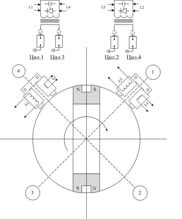

А вот так, примерно, устроено зажигание 4-цилиндрового бесшатунника, предлагаю вниманию не дождавшись новых идей.

Володя, я бы такую схему не стал делать. Да и потом, что это за рационализация такая, увеличивать вдвое количество искр на одну свечку. Или ты хочешь  доказать, что  у свечей якобы неограниченный ресурс.
Даже интересно, какую ты сказку по этому поводу придумаешь...  я весь внимание ???
Петрович, мы тут с тобой находимся здесь не для рассказывания сказок. И ты напрашиваешься на грубость. Опять же, твоих реальных изделий я еще не увидел. Надеюсь, пока не увидел. Я же показываю все то, что есть и успешно работает.
А то что касается "рационализации", то здесь можно все легко понять. Цель моя заключалась в том, чтобы не увеличивать вдвое количество искр на свече, а совершенно в другом. Простым методом, без механических элементов(трамблеры, прерыватели и т.д.), без источника питания(аккумулятор), обеспечить двигатель системой зажигания.
Продолжу. Ресурс свечей меня абсолютно не интересует. Их нужно вовремя менять. И стоимость их не настолько велика, чтобы от этих мыслей болела голова. И еще нужно учитывать условия работы этих свечей. Придуманая тобою "свечная" проблема ставится во главу угла.
Далее. Существующая давно, придуманая не мною тиристорная система зажигания с накопительным кондесатором, без постороннего источника питания, применена мною в таком виде, как это было необходимо. Вначале это была практически полностью самодельная система зажигания, а позже - с применением итальянской "Дукати". Кстати сказать, сам (известный) синьор Симонини продал мне два комплекта, сняв со своих выставочных моторов.
И еще. Если бы я страшно переживал за быстроизнашивающиеся свечи, то  систему зажигания изменять принципиально нет необходимости, но количество элементов пришлось бы увеличивать в два раза. Поэтому принято компромиссное решение - пусть будет в два раза больше искр, половина из которых шлепает вхолостую, а система зажигания должна быть проще, компактнее, дешевле и надежнее.

Дискуссия бесполезная, так как каждый из нас остается при своем мнении. Ты знаешь, я к двухтактным двигателям отношусь со скептисом (за исключением ДВС с компрессорным впрыском), и проблемы свечи, которая бьет в НМТ меня мало каксаются. Зато из-за такой системы зажигания четырехтактные ДВС имеют повышенный расход топлива на х.х., при вдвое уменьшенном ресурсе свечей, это факт. Ресурс свечей тебя не волнует... и напрасно.

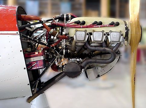

Игорь Петрович!
Хоть смейся, хоть не смейся, а движков раз два и обчёлся!
Дорогие и малоресурсные тяжёлые монстры!
Спустимся на Землю-Матушку и будем продолжать "покупить" Jabiru 3300-120hp!!!
