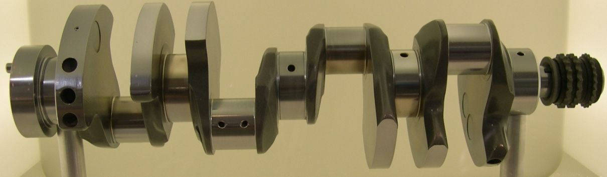

На ЦНЦ коленвал точется (в зависимости от сложности) от 2 до 8 часов, далее закалка, балансировка, цементирование, молебдирование опять балпнсирование, полировка и т.д и т.п. (на что зеленых нежалко) все про все много роботы - соответственно цены о-го-го....проще всего заказывать у спортсменов-кроссовиков - у них наилучшего качества но бабки просят немалые...вот в двух словах мой небогатый опыт, по столь ответственному узлу...готовь зеленые  ;D
Вот кстати хороший коленвал вчера на Женевском Автошоу присмотрел (атмосферный V8 мерсовский спортивный двигатель, серийний, то ли от SLK...) обратил внимание на ширину коренных шеек, да и шатунных шеек тоже - был немного удивлен...

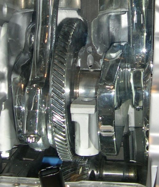

Вот, кстати, интересный пример дизельного коленвала с передачей шестеренчастой интегрированной на нем же...все еще есть желание в земле лить подобное ?  ;D

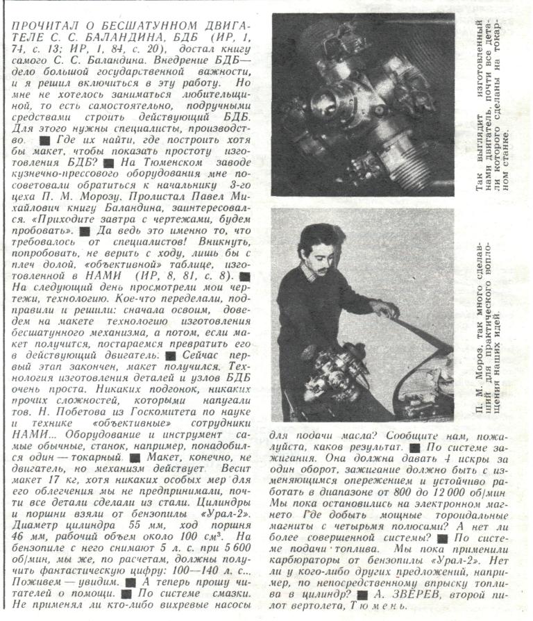

Еще одна информация из истории с бесшатунными моторами. ИР №12 за 1984 год

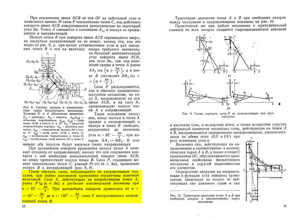

Петрович, нужно читать и ссылаться на все, даже если не очень хочется.

Да не надо для меня цитировать Володя, у меня дома точно такая же книга.
А если ты не понимаешь о чем шла речь, то и продолжать не надо. Ведь если принять теоретические выкладки Баландина в том виде, в котором мы все здесь читаем (а некоторые еще и подчеркивают), то все уже давно должны бы были ездить и летать на этих движках.
А если ты еще внимательнее всмотришься в мой пост, то поймешь, что речь идет не о том, что механизм не жесткий (что само по себе ясно), а о предельных отклонениях в кинематических звеньях, которые только могут работать в идеальной симметричности, а точнее равноплечности, где  звено ОС должно идеально соответствовать по длине звену АС и СВ. Соответственно и наоборот.
В момент воспламенения в точке В сила N, которая  якобы воспринимаемая точкой В, ею восприниматься не может, так как она действует в плоскости перпендинулярной крейцкопфной направляющей точки В, речь ведь не идет только о кинематике. В этот момент преобладающая роль газов очевидна (по координате "х"). А учитывая, что реально точки О,С,В,А работают в условиях гидродинамической смазки, а крейцкопф А смазывается лишь частично гидростатически, вся нагрузка по идее  должна ложиться на звено ВС и далее СО, а вместо этого она падает на соседний крейцкопф, который под собой не имеет устойчивой масляной подушки.
Все звенья же ОС, АС, ОВ, еще и консольные, так как у Баландина эти точки находятся не под поршнем, а сбоку, в виде неких дополнений.
"cloud"
Без обид, честно говоря Володя уже чертовски надоедо бодаться одними  и теми же местами. Я уже тысячу раз говорил, а сейчас это произношу в последний раз: чтобы БСМ нормально заработал, из его силовой схемы надо исключить либо точку "О", либо точку "С". Тогда все вопросы погрешности, несоосности, питинга ... и прочего дерьма исчезнут сами собой.

Это снова тот случай, когда заканчивается здравый смысл и здоровая(от слова здоровье) аргументация и начинается переход на аргументацию типа - А если ты не понимаешь о чем шла речь, то и продолжать не надо.
Мой аргумент похожий - двигатели бесшатунные есть и еще будут невзирая на наличие в природе человеческой достаточного количества оппонентов-теоретиков.
Эмоции здесь ни при чем, на рисунке 9 (б) справа точка В в момент вспышки не нагружена вовсе (конечно нагружена, но только крутящим моментом от соседнего цилиндра). А мы то говорим о о силе N, которая в этот момент максимальна, а сила в точке В на направляющию, от действия газов этого цилиндров равна нулю. Ну и как она согласуется с формулой - никак. Потому как твоя желтая формула описывает только реакцию на направляющую от действия крутящего момента. И все.

Это уже устаревшая, есть где-то посвежее. А ИР со Зверевым отыскался в архивах.
