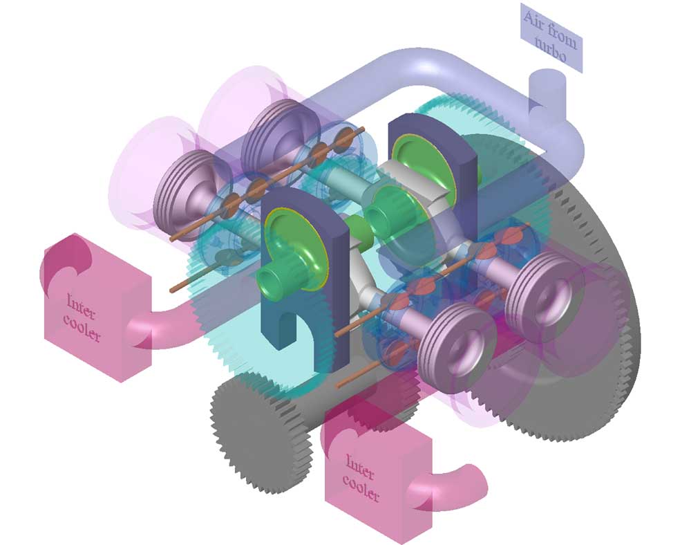

У Вуля с каждым разом все лучше. И, наконец, он перешел на оппозитку.
Единственное сомнение вызывает пункт 4. Траектория поршня не может увеличить тепловой КПД на 10%. А остальное все, здорово. Особенно графитовые кольца - в свое время, только в Стирлинге их использовали.

Пытаюсь вникнуть в кинематику, что-то не очень понятно - одни шестеренки. Может кто лучше соображает, объяснит, что к чему?

Ничего сложного нету для понимания - три больших шестерни (непонятно, правда на каких подшипниках они смонтированны), между ними два "Баландиновских" модуля (как на рисунке с сеткой - Д), каждый с коротким  коленвалом спаренно-эксцентрикового типа и шток-поршнем, второй ексцентрик в каждой паре для передачи момента не задействован (отсюда и возможность опозитного размещения), крутящий момент от шестерен передается на общий вал (видно снизу, рисунок - А).
Как реалезован механизм антизаклинивания остается загадкой (хотя по словах того же автора исключить его "практически удалось" ... но что значит "практически" осталось за кадром ...).
По словах самого автора, он влюблен в механику - наверное отсюда такие усложнения кинематической схемы.
По словах того же автора, деталей больше - но они меньше и соответственно дешевле, также утверждается, что себестоимость подобного двигателя меньше обычного шатунного.
....вот так вот в двух словах десятилетний тяжелый труд автора и коллектива...

Теперь понятно... непонятно другое: почему он так мало весит; почему, у него такой мизерный расход топлива; почему у него такой огромный ресурс (кто, когда и где проводил ресурсные испытания), или все это со слов Автора ?
Еще есть вот такая картинка от автора. Для лучшего понимания внутренностей упрощенный рентген.
Петрович, обрати внимание, здесь видно и понятно - почему конструктор коленчатый вал превратил в эксцентриковый.

…я очень большой сторонник двигателей Вуля, и с большим уважением ставлюсь к его роботам и его персоне, но только взгляни на рисунок:
0) недоиспользованные узлы - вторые пары эксцентриков и их направляющие, а это сложность + размеры + вес+...;
1) огромное количество передач - я только шесть шестерен насчитал, а они как всем известно долго в ДВСе не потянут, кто бы меня не переубеждал;
2) уравновешенность вызывает вопросы …я конечно не прокручивал в КосмосВорксе модель, но с первого взгляда на рентген, противовесы нужны.
3) подпоршневой наддув не дает большого выиграша (это и Вуль признал на третей генерации двигателей, но почему то повторил на четвертой) он только воздух подогревает, требуя огромнейшего интеркуллера - выиграш от подпоршневого наддува ничтожен, а еще к этому привод клапанов и сами клапана, и т.д.
Считал ли Алексей Феликсович, сколько выигрываем, а сколько проигрываем - я не уверен. Дань моде - двухконтурный наддув у соседа по выставке...?
Да есть гордость за созданный своими руками двигатель, да есть интересные моменты - как то использование композитных колец, "керамики" на цилиндрах, турбо, интеркуллер…может обладателя "лады-самары" этим удивить, но в тех же дизельных моторах ниссан-рено (для примера) стоят карбоновые накладки на юбке поршня, и те же композитные кольца - медная матрица с карбон-молибденовым наполнением, и тот же "керамизированный" цилиндр….
Я считаю, что механика должна быть простой, как у твоих двигателей….куча сложностей - куча гемороя, непонятно откуда лезущего.
Повтори ты свой движок с активным использованием компа (да того же Солида, что далеко ходить) и рассчета на нем, да еще в современных материалах, с эффективным непосредственным инжектором бензина как в последней серии моторов БМВ, с водяным охлаждением и турбиной - да ему б цены небыло !
Вот мое, несколько острое (как я этого не люблю), мнение о "роботе ради роботы"…

Володя, боюсь что в Солиде посмотреть чего либо (в особенности важные моменты) кроме как красивых картинок не удастся….нет конечно можно массы оценить, объемы, поверхности…но все это так, не главное…..может ты имел ввиду Космос и Космос Моушин и рассчеты в них (прочности и кинематики, для примера) ? Что ты называеш "все необходимое есть" …просто интересно….
Я так понимаю это будет тот же двухтактник, с петлевой продувкой ? Как на счет подачи топлива ? Или ты планируеш далее карбюраторы эксплуатировать ?
Я почему спрашиваю….из моих прикидочных расчетов видно, что те базовые размеры, что я заложил с натяжкой выдержывают нагрузки дизеля, а менять  размеры не выходит из конструктивных соображений (просто некуда - все занято, каждый кубический милиметр)….я вот думаю переореинтировать двигатель на бензин (где нагрузки таки меньше) и использовать непосредственный впрыск….

….на двухтактнике (особенно с петлевой продувкой) очень хорошо бы турбина смотрелась….только чтоб лопасти не прогорели раньше времени, желательно впрыск дозированный (и контролированный) организовать….это так, мои пять центов….
Конечно стоимость турбины и впрыска солидно отобразятся на цене конечного изделия - но при заявленом весе конкурентов не предвидится…
При впрыске предвидятся поблемы со смазкой ЦПГ...напиши как ты их решаеш, а то я голову изломал - то ли масло жечь, то ли как у Вуля композит-керамические пары использовать...
С турбиной, на мой взгляд жутко извиняюсь, полный бред 😱
Ну, а со смазкой ЦПГ есть много разных подходов и способов их осуществления .
