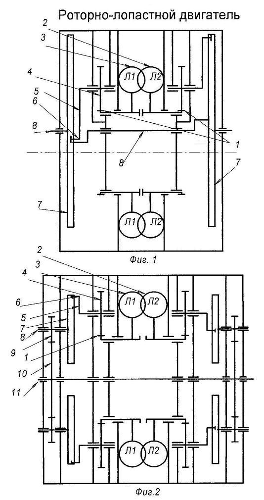

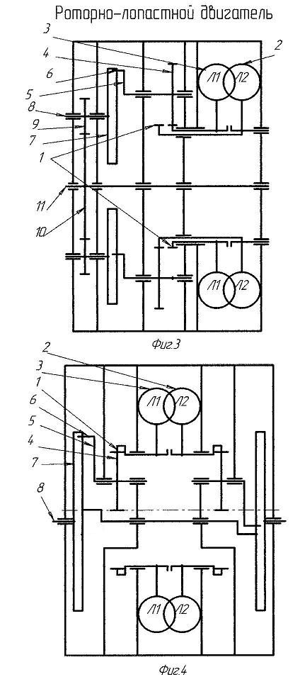

Я здесь новичек, хочу познакомить народ с простой кинематикой четырехтактного роторно-лопастного двигателя.
Двигатель содержит механизм периодического изменения скоростей, каждая пара лопастных роторов 2 и 3 имеет жесткую связь с колесом зубчатой  передачи 1, шестеренка  которой 4, жестко связана с кривошипом 5, на полуоси 6 которого, крепится ползун, скользящий по направляющей 7, жестко закрепленной на валу 8.
Вал 8 является выходным валом для схемы (фиг.1, фиг.4), для схемы (фиг.2, фиг.3) он не является выходным, на нем жестко крепятся зубчатые колеса 9, входящие в зацепление с зубчатым колесом 10, жестко закрепленные на выходном валу 11.
С уважением Гридин

ПРодолжение темы
    82,2 КБ · Просмотры: 214
Было всё это уже полвека назад. В Перми у отца и сына Манжелевских на "Пермских моторах". Точь в точь. Даже работающий макет был, который в Воронежском ВИАМ-е на стенде гоняли.
С наилучшими!
С наилучшими!
Воронежский ВИАМ?
...Интересная организация - чего только не бывает.
Наверное рядом с Урюпинским ЦАГИ и Талды-Курганским ЛИИ.

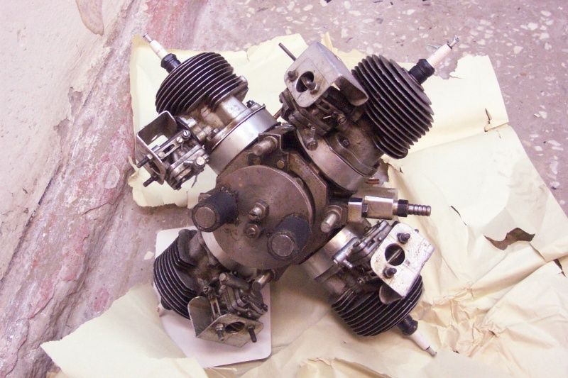

Высыляаю фотки двигателя Зверева А.А.
(всё не мог въехать как отправить)
    80,6 КБ · Просмотры: 217
