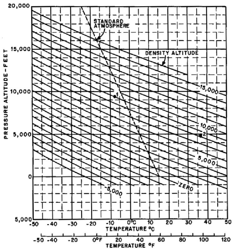

Density Altitude или Плотность высоты неразрывно связано с концепцией стандартной атмосферы ICAO. Терминология опубликованная в 1993 году описывает СТАНДАРТНЫЕ физические параметры
атмосферы, которая на уровне моря  имеет температуру 15С, давление 1013.25Гпа и температура которой уменьшается на 1.98С на каждые 1000 футов высоты ( или 6.5С на 1000 метров высоты , но до высоты только 36000 футов)
И так мы подходим к пониманию ДАВЛЕНИЯ ВЫСОТЫ ( ДВ) ( Pressure Altitude, PA)
ДВ показывает на какой высоте находится в данный момент ВС по отношению к стандартной изобаре 1013Гпа .
Если барометрическое давление аэродрома на котором мы находися будет ниже 1013Гпа то ДВ будет ВЫШЕ от истинной высоты и на оборот.
Вернемся к ПВ.
Официально указывается , что это ДВ откорректированная на нестандартную температуру и влажность.
А как на практике определить ПВ ?
Можно это произвести многими способами. Точное вычисление являются достаточно сложными . Разработано много упрощенных формул, как правило не учитывающих влияние влажности .Одна из таких формул позволяет произвести расчет ПВ на основании данных ДВ и температуры:
ПВ(футах)=ДВ(футах)+(120х(ОАТ[градусы C] - T isa[градусы C])))
где:  ОАТ- это внешняя температура в С
T isa - составляет 15С - ( 2С/1000футов х истинная высота в футах )
ПРИМЕР:
Примем , что мы находимся на аэродроме с элевацией 1000 футов ( 305 метров). Температура воздуха составляет 30С, давление QNH составляет 1006Гпа.
Нам нужно для начала усановить высотомер на давление 1013Гпа, снимим показания .
ДВсоставляет около 1200 футов. Значит если наш аэродром расположен на высоте 1000футов, то стандартная температура на этой высоте составит 15С-1х2С=13С
Разница стандартной температуры и истинной составляет 30С-13С=17С
Подствив данные , определим , что ПВ на аэродроме составляет 3240 футов.
И именно эту высоту будет "ощущать" наш самолёт будет во время взлёта.
Можно эти параметры расчитать и при помощи так называемых калькуляторов:
