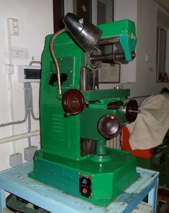

Да! Завидую тому,у кого есть станки. Было бы место и возможность  сам все делал. А то приходится ездить на поклон. Молодцы ребята,так держать!! :🙂
Без станков действительно полная #опа.
Время и деньги тратятся почти в пустую.
Станочный парк предприятий , если они выжили после нашествия Путинской реформы , находяься под контролем начальства и заказывая любую деталь приходится переплачивать во много раз .
Да уж ,я тоже хотел стол такой купить ,но ценник в 12 руплей ....проще еще 18 добавить и забрать станок фрезерный
в одном месте стоит ..без дела...надо с хозяйкой переговорить.
Женя, завязывай ты Путина ко всем местячковым проблемам приплетать.
Не нравится Путин, иди и проголосуй за дом2 в масштабе всей страны.
Это где такие цены ?

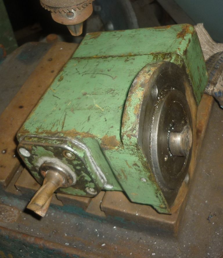

Не, ну школьный фрезер конечно круче на много !
А фрезерная голова в комплекте ?
Везде...где видел.и даже в Кетае.
Вертикальной пиноли-шпинделя  нет в комплекте если ты о нем,
,только горизонтальный вал.,но сейчас найти этот редуктор думаю не сложно -главное озадачиться. 😉
Жаль что нет её в комплекте.
Хрен знает сколько она будет стоить .
Это как с задней бабкой на тв3 - вроде фигня , а попробуй найти именно ту что надо.
