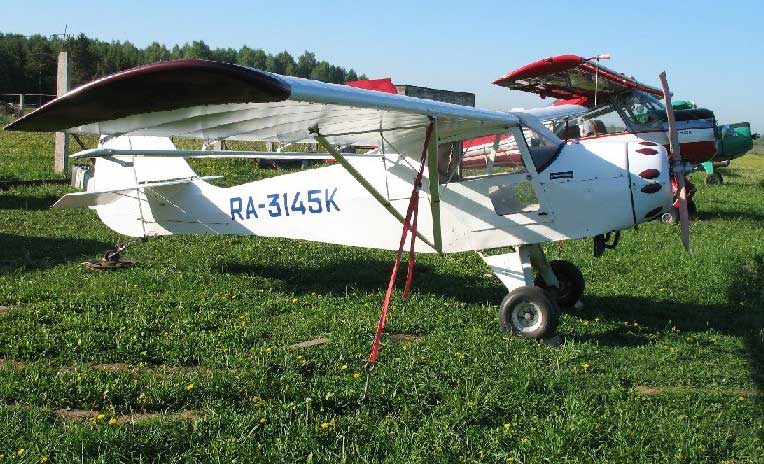

Ну вот....решил сделать осмотр тщательный ..как и говорилось сопельки повылезали,будем устранять..
-На хомуты глушителя использовал нержавейку..не выдержала подружка вибрацию и температуру... :-/
-судя по всему от реактивного момента МВ на перегазовках лопнула рама, походу надо усиливать это место, хотя труба достаточно прочная, но видать знакопеременка и заявленая инерция в паспорте винта своё дело знают... :-/
больше косяков не нашел...пока... :🙂 и это всего то пару раз побегал по ухабам :🙂

Да Анатолий , ВИБРАЦИЯ , это такая сука,  не в винте ли у тебя дело дружище , тыж вроде его подрезал.
Да  серьезно ,Сделал автожир  потрястись по бегай - пускай на земле всё  вылезет !
А может быть двигатель подвесить к мотораме на нормальные подушки?
Что бы они рассеивали нагрузку не только от высокочастотных вибраций, но и от низкочастотных тоже.
Anatoly_32 сказал(а):
Причем лопнула только слева по полету...
Толя, тонка трубочка и жёстко сидит, насколько можно видеть по фото, на болту и далее на раме, место у редуктора, все нагрузки динамические рвут это место, - закономерный писец.
Труба резонатора на Сузуки 140 л.с. ломала жёсткие крепления из 4 мм нержи за 10 минут работы, пока не поставили на с/бл, тогда и 2 мм лепестки стали держать.
Я потому везде с/бл ставлю между моторамой и рамой.
А совсем мягкие подушки держать двигатель не будут, - будет болтаться.  😉
Да все там есть ребята...вот как сделано...и винт подрезан но это лишь в реакции мотора дело ...надо левую сторону усилять просто...
Сталь трубка 20х2 мм.. или 22х2 мм не помню,прочная до кошмара...но видимо надо в это место еще лепить блок...от реактивной тяги жигулей....самое то будет...
    17,3 КБ · Просмотры: 66
Толя давай почту мне в личку , я тебе кину фоток моторамы , проще просто некуда , переделаешь за 2 вечера.
