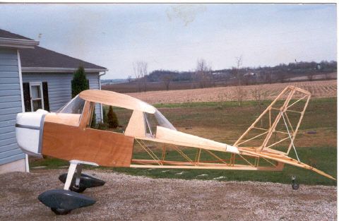

По ссылке была фотокопия, а по ней сложно будет воспроизвести кабину Хай Макса, и некоторые другие узлы, часть чертежей там в натуральную величину, размеры приходится снимать с листа.
Так что еще раз подумайте прежде чем строить по фотокопии, ознакомтесь, и если сильно загорится, не пожалейте денег на бумажный оригинал 🙂, самолетик стоит того :~).
Так что еще раз подумайте прежде чем строить по фотокопии.
