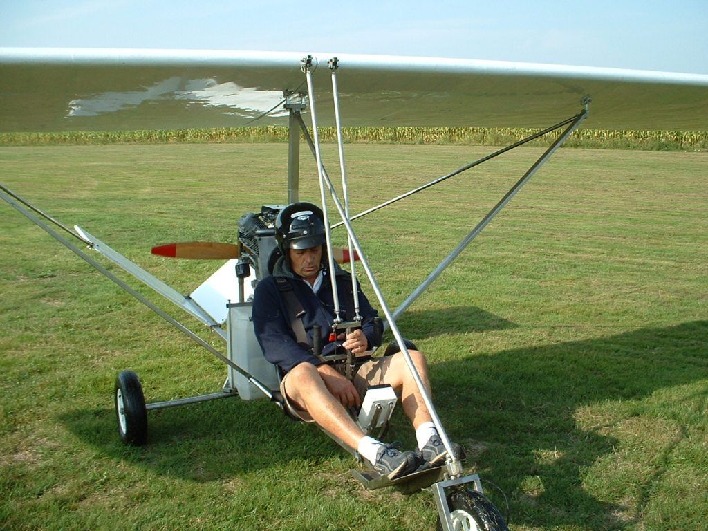

На Spratt 103 интересно что за двигатель стоит?

http://www.spratt103.com/english/welcome.htm
The Spratt 103 don't need any special particular engine.
It flys fine with any 25 hp industrial engines.
After more than 50 hours of flights with the original Honda GX 620, Briggs 22 HP and Kohler CH25, I actualy fit the Honda GX690 for the last tests before releasing of the plans.

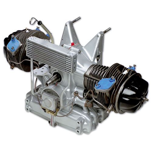

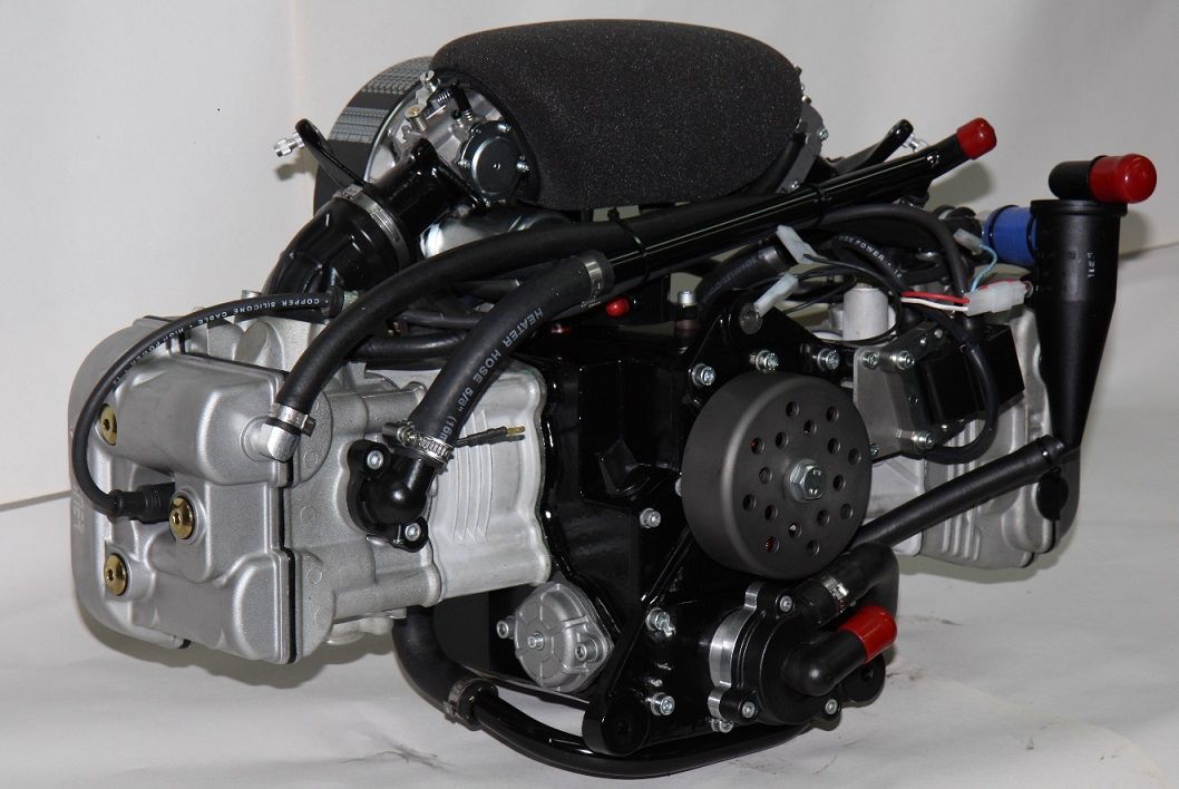

Может лучше чем колупаться со строительным движком взять готовый проверенный авиационный чешский движок 35 сил 26кг с редуктором? Чуть добавит маленький маслянный радиатор, помпа в комплекте.
В комплекте за 3270 евро
редуктор 2,76:1
стартер  12V / 370W
2 карбюратора Walbro WB-37-1

Двигатель  Verner 360 где в России можно купить?
Два  таких  мотора  и  можно  строить  двухместный  самолет,  с  одним  и  площадью  16 кв.м    можно  и  приличный  мотопланер  замутить.  Мотор  кажется  весьма  и  очень........... ;D
