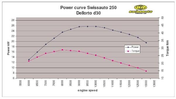

Если кому интересно,есть в природе  двигатель  swissauto-250,картинговый,двухцилиндровый-28 л.с.,одноцилиндровый,-39 л.с.,четырехтактник,сухой картер,водянка.вес точно не знаю,но где-то около 20кг.Обороты правда у них 9500 и 10500 соответствено.Цена в Москве 3000-3500 евро.
Постоянно с него можно снимать наверное сил 30, что бы удержаться в оборотах 8000-8500, иначе он просто перегреется. Прикладываю характеристику. Кроме того мотор оснащен сцеплением со звездочкой: или делать цепную передачу и мазать цепь, или переделывать на ременной редуктор, что тоже целая история. По моему за такие деньги можно без проблем торцануть цилиндры на V-образной Хонде или Бригссе и подтянуть мощность без увеличения оборотов как раз до 30-32 сил - такой мотор будет иметь ресурс в разы больше, чем свиссауто
