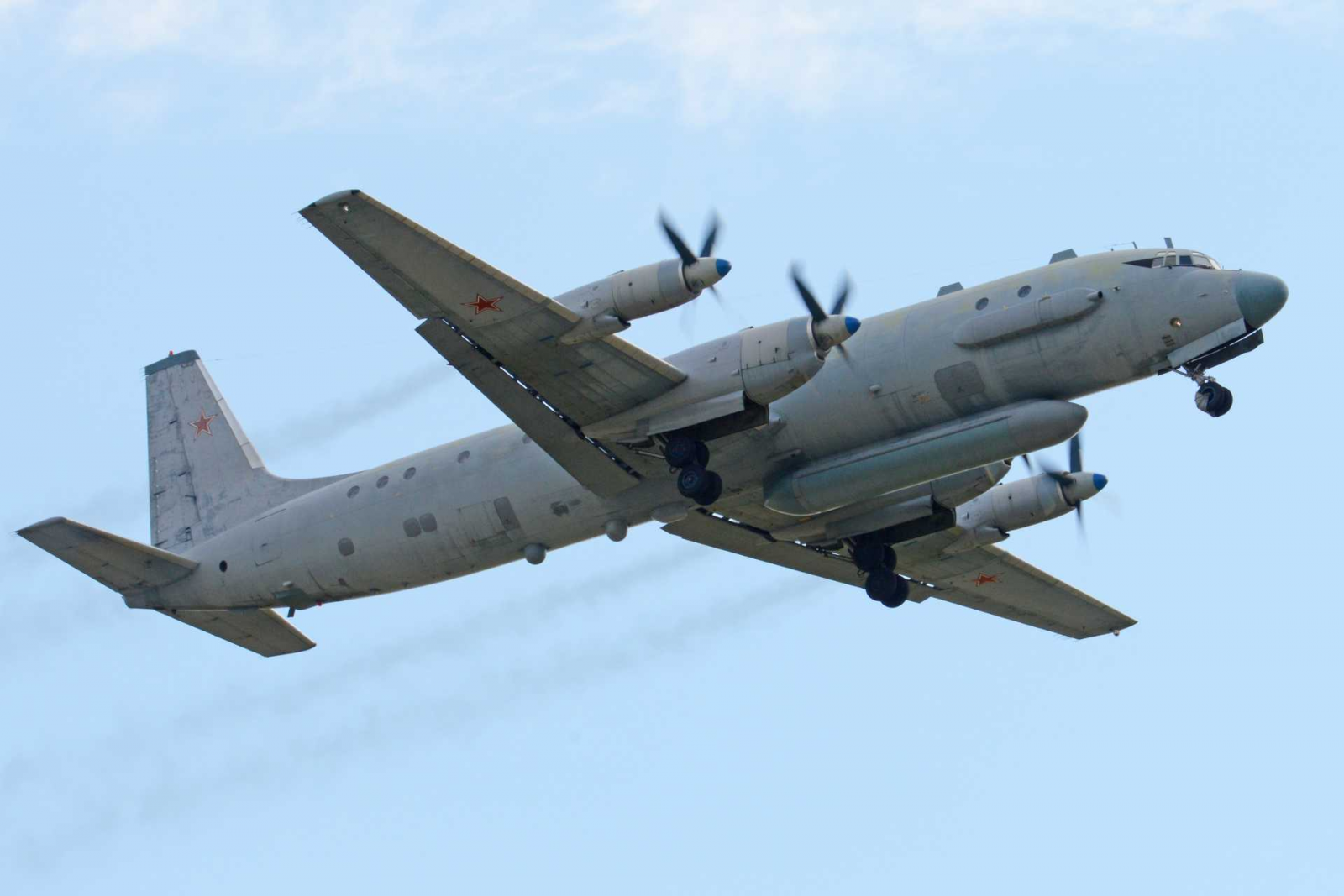

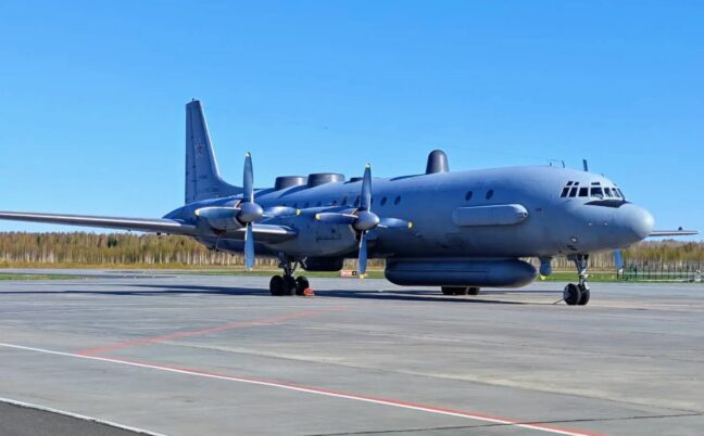

...............Проектом четырехмоторного морячки интересовались.
Им Ил - 20 заменять нужно.
Ил-20 (по кодификации НАТО: Coot — «Лысуха»)
советский военный самолёт комплексной разведки, созданный на базе пассажирского самолёта Ил-18.
Некоторые характеристики:
  • размах крыла — 37,4 м;
  • длина — 35,9 м;
  • высота — 10,2 м;
  • максимальная скорость — 675 км/ч, крейсерская — 620 км/ч;
  • практическая дальность — 6,2 тыс. км, потолок — 10 тыс. км;
  • экипаж — 13 человек.
Ил-20 использовался для разведки вдоль пограничной полосы и государственной границы. Производился с 1968 по 1976 год на Московском машиностроительном заводе «Знамя Труда».
По настоящее время самолёт эксплуатируется морской авиацией ВМФ России и Воздушно-космическими силами РФ.
Ил-20 был построен на платформе пассажирского самолета Ильюшина Ил-18, разработанного в 1970-х годах.
Самолет-разведчик оснащен рядом систем наблюдения, включая радар, инфракрасные датчики и оборудование для подслушивания коммуникаций.
Платформа используется ВВС России в основном для наблюдения за полем боя на больших расстояниях и радиотехнической разведки. (RBS)
Один из участников нашего форума (мой однокурсник по БЛУ ГА) из С-Петербурга почти 20 лет на таком отлетал.
Если поспрашивать - много чего интересного сможет рассказать.

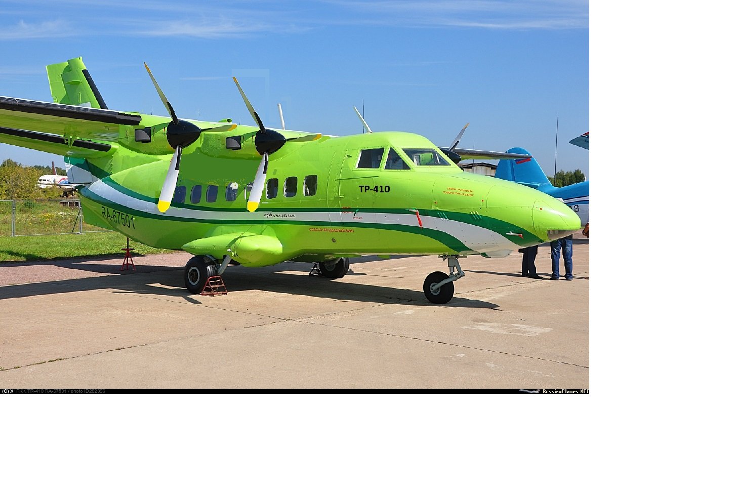

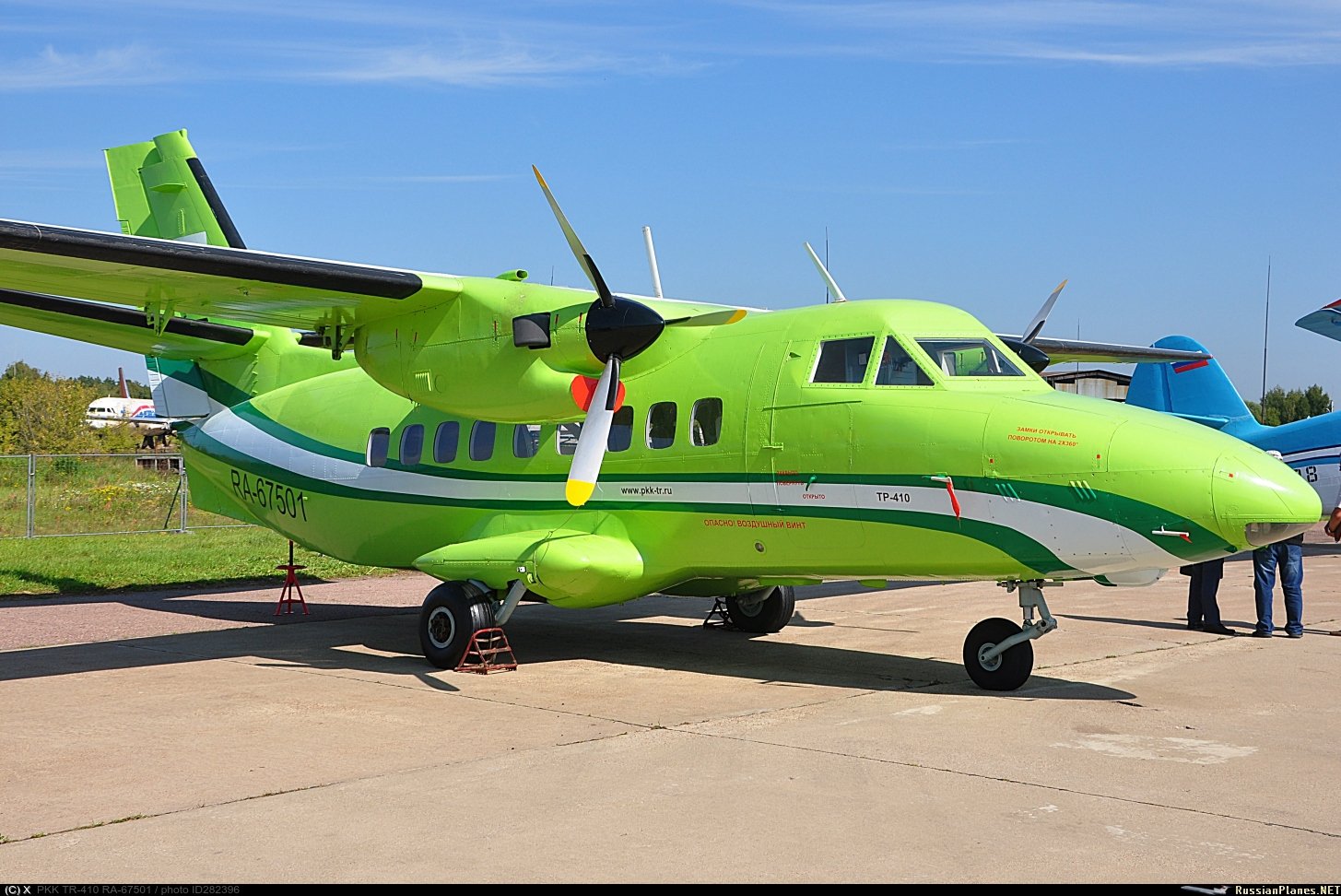

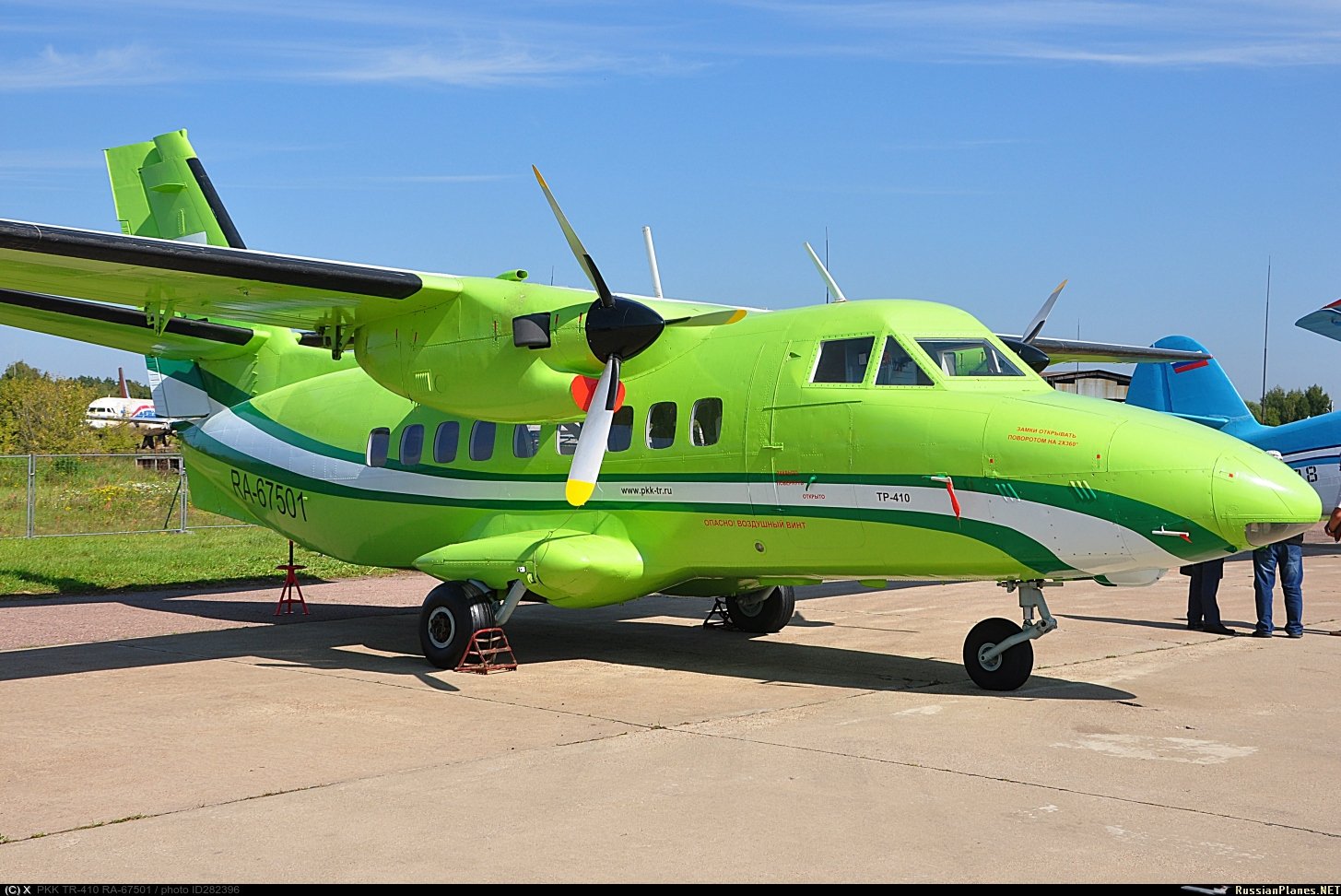

Мы когда взялись делать триСубару исходили не из количества ( у Партизана из 9 и никто не в шоке), а из текущих возможностей. Нам надо 800л.с. , ничего походящего нет. 2 по 500л.с.? Тоже не видно доступного-легкого варианта. А вот 3 по 260л.с много вариантов. Самый доступный и легкий Субару. Миллионы штук произведено, миллиарды км набегано. Запчастей полно и новые моторы есть. Да и вес тримотора на 300кг получается меньше чем с Аш-62.
Но есть мысль сделать 4- Субару из Л410. Пустой будет легче Л410 почти на тонну, а расход топлива в 2 раза ниже (т.е. дальность в 2 раза выше). Кто закажет?
Элка у нас есть..)
Элка у нас есть..)
Какой будет ТР-.......?
И ТТХ основные выложи пжт.....

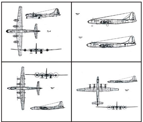

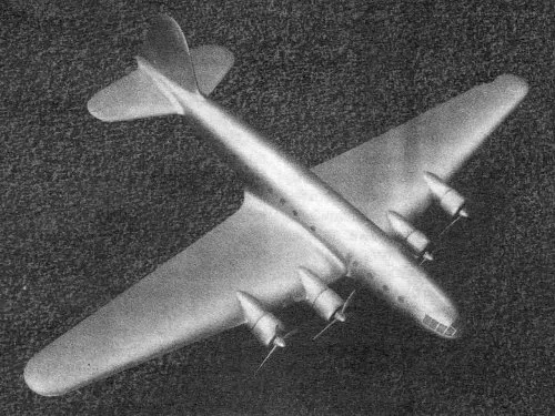

АНТ-53 — проект
четырёхмоторного пассажирского самолёта,
разработанный конструкторским бюро Туполева в конце 1930-х годов.
Особенности проекта:
  • Разрабатывался как авиалайнер, производный от тяжёлого бомбардировщика Туполева ТБ-7.
  • Отличительная особенность — большая герметичная кабина для экипажа и пассажиров, создание которой отечественной авиационной промышленностью в тот период было проблематично.
  • Концептуально самолёт был близок к американскому пассажирскому самолёту Boeing 307 «Стратолайнер», который проектировался с использованием элементов бомбардировщика В-17.
Конструкция​
В конструкции АНТ-53 предполагалось использовать многие технические решения и агрегаты АНТ-42 (ТБ-7). Например:
  • Предполагалось создать новый фюзеляж для размещения 48 пассажиров или 6 тонн груза.
  • Для постройки пассажирской машины в смешанной серии (бомбардировщик + пассажирский самолёт) предполагалась максимальная унификация фюзеляжа, дававшая возможность сравнительно безболезненного перехода от одного варианта к другому.
Силовая установка​
В качестве силовой установки предлагались двигатели Микулина АМ-34РНВ или 14-цилиндровые радиальные двигатели Туманского М-85.
История​
Проект АНТ-53 был подготовлен в 1936 году в КБ А.Н. Туполева. Работа над проектом велась параллельно с разработкой тяжёлого бомбардировщика АНТ-42 (ТБ-7).
Проект был закрыт из-за проблем с разработкой и событий 1937–1938 годов (арест Туполева и многих его ключевых соратников).
Статус проекта — только бумажный. После войны Туполев вернулся к идее создания большого пассажирского самолёта с герметичной кабиной — экспериментального «самолёта 70» (Ту-70/Ту-12).
На вскидку примерно так. ТР-410. Вес пустого 3400 кг, мах (по ФАП-273)- 5700 кг. Крыло (новое) 45 м2. Крейсер 240-270км/ч, Расход топлива 120-140л/час. Количество топлива 1200л (или более). Дальность за 2000 км. Ну далее по заявке: диван, кухня, туалет, стюардесса и т.д..)

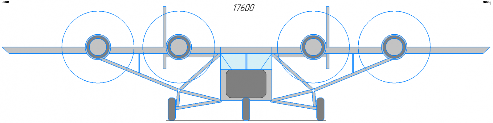

Михаил mfs68 и
Александр Рудольевич Alex_520
подымают интересную конструкцию из 4=х моторов...... прошу поддержать Идею...
Это обычный,типичный двух моторник, но ещё с пара моторов на консолях. Неплохо?жестьковато. Машина не столь большая, по длине и размаху при отказе крайнего или ещё хуже двух на одной консоли совсем прелестно пилотам будет. Единственый плюс взлетать будет охотнее с большой площадью обдуваемой поверхность крыла. Плюсом может быть что этот четыремоторник может стать платформой для двумоторника с Ритм14,который станет ДВУМОТОРНИК)). Как то обсуждалось с Алех520..
с ув.mfs68
По теории вероятности отказ одновременно двух двигателей ничтожен. Хотя тот же ИЛ-18 как-то от Васюгана до Свердловска на одном крайнем работающем с снижением дотянул. Про это даже художественный фильм потом сняли с Евгением Киндиновым в главной роли. Но у него там были не отказы двигателей, а отказы топливной системы. А на двух работающих (с одной стороны!) он шёл без снижения! Хотя киль у него был всего один и не в потоке от воздушного винта. Если бы вертикальное оперение было из двух килей, расположенный в зоне обдувки от воздушных винтов, то пилотирование было бы заметно проще..
Единственный плюс взлетать будет охотнее с большой площадью обдуваемой поверхность крыла. Плюсом может быть что этот четырехмоторник может стать платформой для двухмоторника с Ритм14, который станет ДВУМОТОРНИК)). Как то обсуждалось с Алех520..
И не только взлетать, но и садиться будет также лучше. Даже при неполностью выпущенных закрылках. А если ещё учесть влияние экрана земли под плоским днищем негерметичного фюзеляжа (как у Short Skyvan SC7 S3, у которого за этот счёт прирост подъёмной силы на взлёте/посадке составляет до 30%), то ожидать можно многого...
