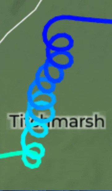

Не понятно...При сильном ветре относительно земли вы будете описывать циклоиду летая по кругу(маневр "спираль"например) и скорость(путевая) будет не равномерна ! Возьмите трекерGPS и убедитесь в этом. А вот воздушная скорость при этом будет практически постоянна !
И почему вы не учитываете все остальное ... Вы же при этом неравномерно движетесь относительно и Луны и Юпитера и т.д.
Вы реально не догоняете что МАССА тела (и инерция в том числе) никак не связанна с землюй от слова совсем?!
Это реальный трек !
Вид сверху , ветер по картинке дует сверху вниз.
А топикстартером (пилотом47) спорить господа не советую , пустая трата времени! Там силы Кориолиса выпрямили все извилины, и все остальные системы отсчета для него это абстракция .Он ни за что не по верит что суслик есть ! Даже глядя ему(суслику) в глаза.
Видимо надо взять чуствительный прибор записи инерциальных ускорений в горизонтальной плоскости и параллельно записывать воздушную скорость, тогда и будет объективно все видно. На мой взгляд, при этих малых изменениях ускорений и мало меняется воздушная скорость, что и незаметно летчику, ( ну скажет, что болтает в воздухе). А вот при резких разворотах в полетах с воздушной скоростью соизмеримой со скоростью ветра изменение этих величин хорошо заметно. Иванов все объяснил про инерциальную систему отсчета, массу и ускорения относительно земли, мне по его теории понятны те явления, что я наблюдаю при таких разворотах. Более подробно, наверное, Вам лучше у него спросить.Он в другой ветке тоже сейчас про инерцию рассказывает. Сам факт наличия изменения воздушной скорости при таких резких разворотах для меня- бесспорен, поэтому обсуждать его отсутствие -мне неинтересно. А вот как это можно еще объяснить - будет интересно выслушать. Основная проблемма, повторюсь, на мой взгляд - наличие этого эффекта наблюдается только на сверхлегких маневренных аппаратах в сильный ветер, где большинство непрофессиональных пилотов не летает в такую погоду, а если и попадают, то усердно борятся с болтанкой и не задумываются о причинах. Хотя, судя по форуму многие летчики, даже с гражданской авиации, это знают и подтверждают.

Я, на досуге, немного "покалякал" в тетради и просмотрел кое что в И-нете. Смотрите, что получается с разворотами на- и по- ветру аппарата, движущегося в воздухе...
Допустим:
скорость ветра 7 м/сек;
Воздушная скорость нашего аппарата 22 м/сек ( 80 км/ч);
Аппарат разворачивается на 180 градусов из двух положений - "полёт по ветру" и "полёт против ветра". Время разворота t=7 секунд.
Земля выбрана как наиболее удобная Инерциальная Система Отсчёта. Выбор СО - наше право. В этой СО можно рассмотреть, какой порядок ускорения будет у движущегося объекта.
То, что относительно воздуха, скорость перед разворотом и после совершения разворота останется неизменной Vв=22 (м/сек.) считаем абсолютно верным ( если, конечно, в развороте кто-то или что-то не покинет наш " Летальный Аппарат" - ( ЛА )).
1. Разворот НА- ветер
Относительно земли, в начале разворота, ЛА движется по ветру и его скорость складывается из воздушной и скорости ветра Vз1= 22 + 7 = 29 (м/ сек.)
После разворота на 180 град. ЛА летит "против направления ветра" ( относительно земли ) и его скорость уменьшится на величину скорости ветра Vз2= 22 - 7 = 15 (м/сек).
Относительно земной поверхности, получаем разные скорости перед разворотом и после. Эта разница составляет удвоенную скорость ветра ∆V = Vз2 - Vз1 = 15 - 29 = -14 (м/ сек) со знаком (-), т.е. наш ЛА потеряет эту скорость, а значит... затормозится в СО связанной с землёй.
2. Разворот ПО-ветру.
Относительно земли, в начале разворота, ЛА движется против ветра. Из его воздушной скорости вычитается скорость ветра Vз1= 22 - 7 = 15 (м/ сек.)
После разворота на 180 град. ЛА летит "по направлению ветра" ( относительно земли ) и его скорость увелмчится на величину скорости ветра Vз2= 22 + 7 = 29 (м/сек).
Относительно земной поверхности, получаем разные скорости перед разворотом и после. Эта разница, так же, составляет удвоенную скорость ветра ∆V = Vз2 - Vз1 = 29 - 15 = 14 (м/ сек) со знаком (+), т.е. наш ЛА приобретает эту скорость, а значит... ускоряется, в СО связанной с землёй.
Теперь, забудем про движение в воздухе. Представьте, что мы движемся на аэромобиле по ровному соляному озеру. Дует ровный ветер, со скоростью Vв = 7 (м/сек). Скорость движения аэромобиля, без ветра, постоянная и равна 22 (м/сек.).
Выполняя на поверхности озера развороты на 180 град. "НА-" и "ПО-" ветру, скорость ветра будет складываться или вычитаться со скоростью аэромобиля. Он будет ускоряться и замедляться. Будем чувствовать перегрузку при этих ускорениях?
Несомненно...
Для большей наглядности, можно представить, что на озере есть большая скала с отвесными стенками. За скалой ветра нет - аэродинамическая тень. Мы разворачиваемся за этой скалой и выезжаем из-за неё то на ветер, то под ветер.
Вернёмся к полученному ранее результату "полётов".
Ускорение "материальной точки" ( пусть ею будет наш ЛА ) пропорционально изменению её скорости во времени.
a =∆V/t
Получается, что за время разворота t=7сек. наш ЛА должен ускориться или затормозиться аж на 14/7 = 2.0 (м/сек^2).
Если мы прыгаем с вышки в воду, то испытываем ускорение 9.8 (м/сек^2), что принято за 1g. Т.е., при развороте на 180 град., с заданными условиями, пилот должен испытать дополнительную перегрузку величиной +/- 0,2g. Изменение перегрузку на такую небольшую величину, вполне способен ощутить любой человек.
Будет ли движение ЛА, относительно земной поверхности, равноускоренным? Этот вопрос требует отдельного выяснения. Траектория, которую ЛА "нарисует" на земле при полном развороте на 180 град., состоит из двух половинок циклоид. Одна из них будет половиной сжатой циклоиды, а другая растянутой. Сопряжение половинок - в точке поворота 90 град. Предположу, что ( поскольку циклоида является таутохронной кривой ) что движение будет равноускоренным...
