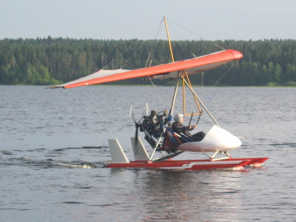

Подскажите, у вас трапеция по углам на носах поплавков специальными кронштейнами крепится?
Вопрос ко всем форумчанам, специалиситам особенно.
Какое крыло можно посоветовать для довольно тяжело нагруженного гидродельталета с рядным расположением пилотов, типа "диван", двигатель G-10, с невысокой полетной скоростью, в диапазоне 60 - 85 км/час.
Двигателя, явно не хватает, используем пока за неимением.
Хотелось бы подобрать оптимальное крыло, рассмотрев их характеристики и в первом ряду видится пока "Атлет", "Марлин", "Атом" с нагрузками до 500кг. Может, кто еще добавит.
При дифеците мощности надо крыло побольше площадью, Небо -18, к примеру или М-17. Марлин - крыло маленькое и довольно скоростное. Атлет может  пойдет за счет летучести, а вот Атом - вряд ли.
Вроде у ВМ есть "Марлин" с площадью 16,5 и нагрузкой до 500 кг. Для "дивана" крыло, пожалуй. оптимальным будет 17 - 18 квадратов, не меньше и не больше.  Нагрузка 500 кг тоже достаточна. Крен более 45 градусов уже вызывает сложности в пилотировании.
Большего крена  в этой конфигурации  я и не делал. Понятно становится, что для более энергичного управления требуется более усиленный узел подвески и включение в управление аэродинамических органов в хвостовой части поплавков, подобно поплавкам Антона Чернышова из Канады. (146 пост).
Управление на воде поплавками желательно делать прямым, как на самолете, нога вправо и поплавки разворачиваются вправо.
На "диване", когда поплаки значительно разнесены в отличии от тандемов, ноги сами просят самолетного управления, а в совокупности с аэродинамическим РН это и удобно.

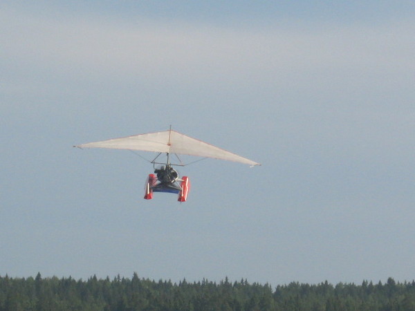

Летали очень много ребята на диванах на Черном море под Стренжерами,правда с 582 Ротаксами-углы по более закладывали-и никаких там проблем не было. А на Стримах с Субариками-по 2х человек даже катали на поплавках..
А на счет -чего там ноги просят-так это каждому свое :...у меня ,к сожалению ,остались не приятные воспоминания об этом...хотя знаю нескольких ребят-кот.по нескольку раз за день меняют самолеты на дельтики и все нормалек..Я за Стренжер 🙂

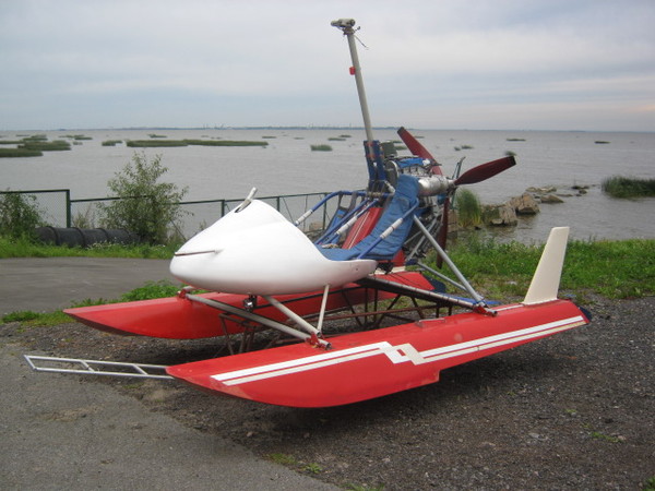

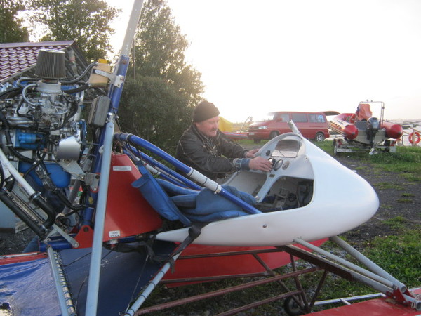

Что значит может пойдет!!!!  😡 Он и ходит на моем Малыше. На фото открытие сезона на озерах. Загрузил печкой для бани, трубы, лодки резиновые и прочая утварь. И полетели!!! :~)

Да, Антон, твои поплавки просто супер. Вне всякой конкуренции.
Конечно поплавки от ВМ во многом практичны и об их достоинствах говорили. Но брызги под винтом значительные. К моменту отрыва четверть ВВ просто в водяном тумане. Возможно ли это убрать?
