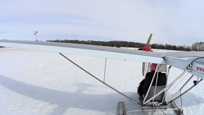

может действительно для этого мотора 1.6 многовато , не хватает крутящего момента . Александр а попробуйте его обрезать по 5 см , под мою ответственность , только концы нитро лаком покройте или эмалитом что есть под рукой . Просто хочется понять в чем дело . углы там и так не больше чем на пластиковом . Если дело в этом то может и правильных забугорных не придется дожидаться )).

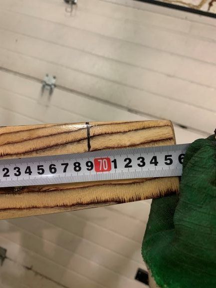

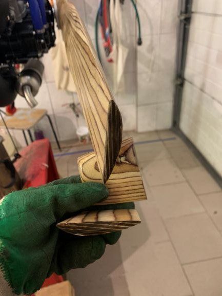

Обрезал винт по 6,5 см. с каждой стороны. Получилось 148 см. Обороты поднялись с 5400 до 6200. А с пластиковым 145 см. раскручивает до 7700.
На фото линейка измеряет от торца ступицы.

Очень толстый профиль на срезе и угол установки сечения большой. Я бы сказал, что не правильно задана крутка лопасти. Даже с учётом "обрезания".
Угол установки концевого сечения правильно подобранного пропеллера должен быть около 4 градусов ( +/-1).
Вау! Вот вообще всегда? "Формула Иванова"
На фотке уже пиленный пропеллер. И вы видите то что по плану не было концевым сечением.
Ну а в целом по жизненному опыту- отпиливания лопастей бестолковой занятие. Винт по прежнему остаётся уродским и тянет плохо даже если мотор выходит на обороты.

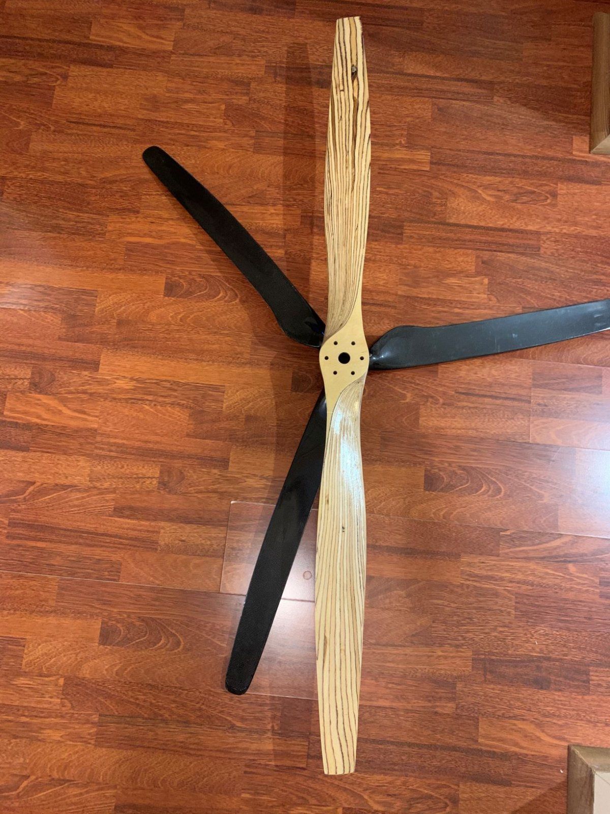

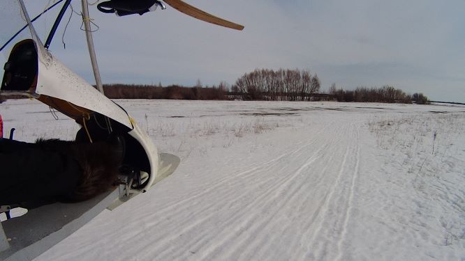

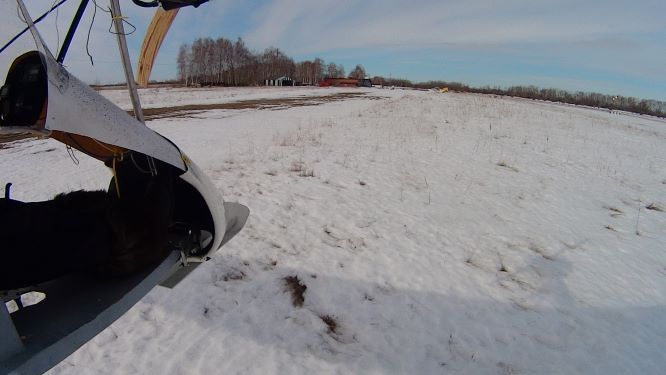

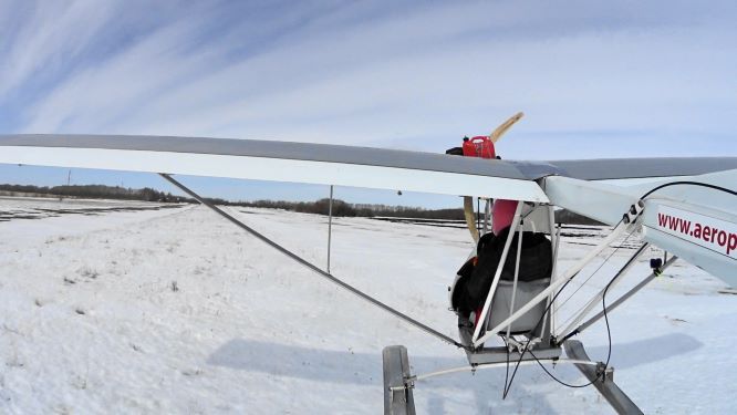

Продолжаем пилить винт. Закруглил концы лопасти, толщину сточил по образцу отпиленных частей. Дальше по совету производителя ширину лопасти уменьшил на 5-6 мм по всей длине лопасти. Соответственно снял лишнее с выпуклой стороны лопасти. Подкрасил и на аэродром.

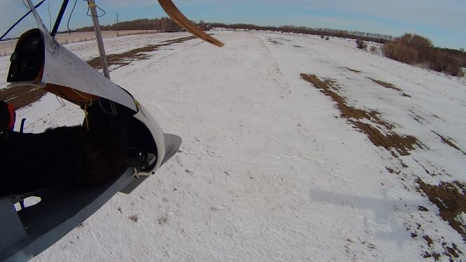

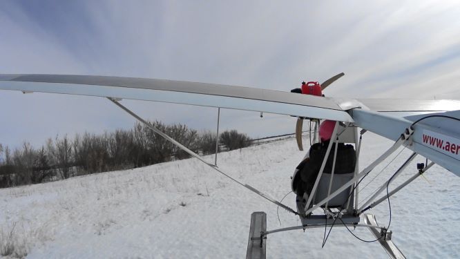

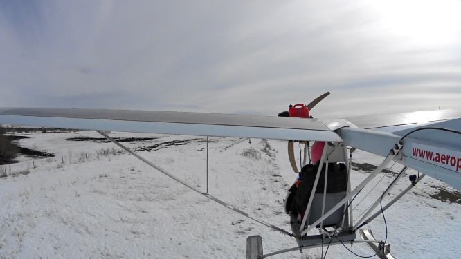

Ветер поперек полосы достаточно сильный. Температура около нуля. Если-бы не ветер, наверное-бы не взлетел. На земле обороты около 5500, в полете с разгоном сильно увеличиваются и достигали 7000.
На этом эксперименты с этим винтом думаю прекратить.
