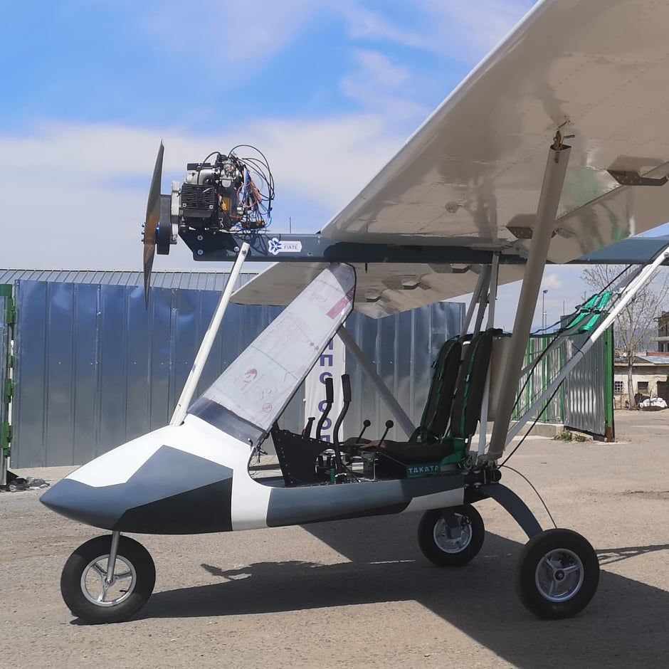

После промаха с деревянным винтом, решил заказать ещё один деревянный у ZOV, один переставной пластиковый в Самаре, Авиаспектр, и один французский E-PROP. Все винты пришли, будем выбирать наиболее подходящий к Полини 200.
Напомню, первый деревянный не раскручивался более 5 200 оборотов, а надо более 8 000.

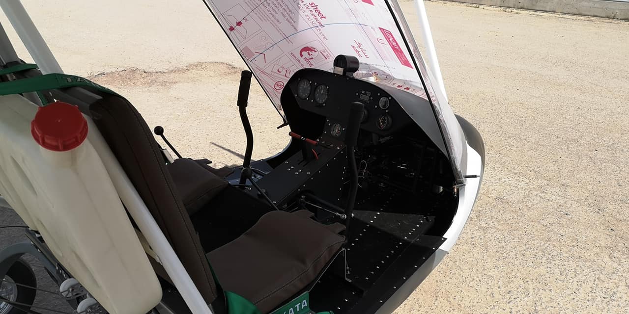

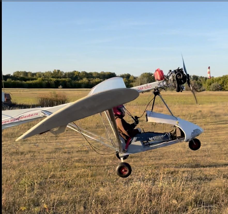

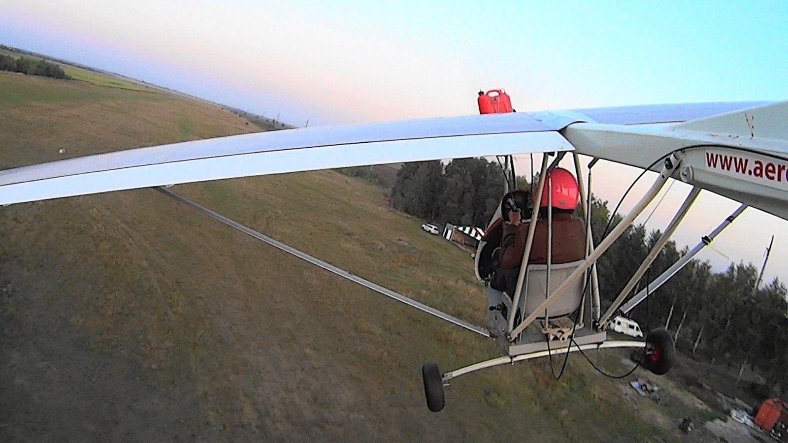

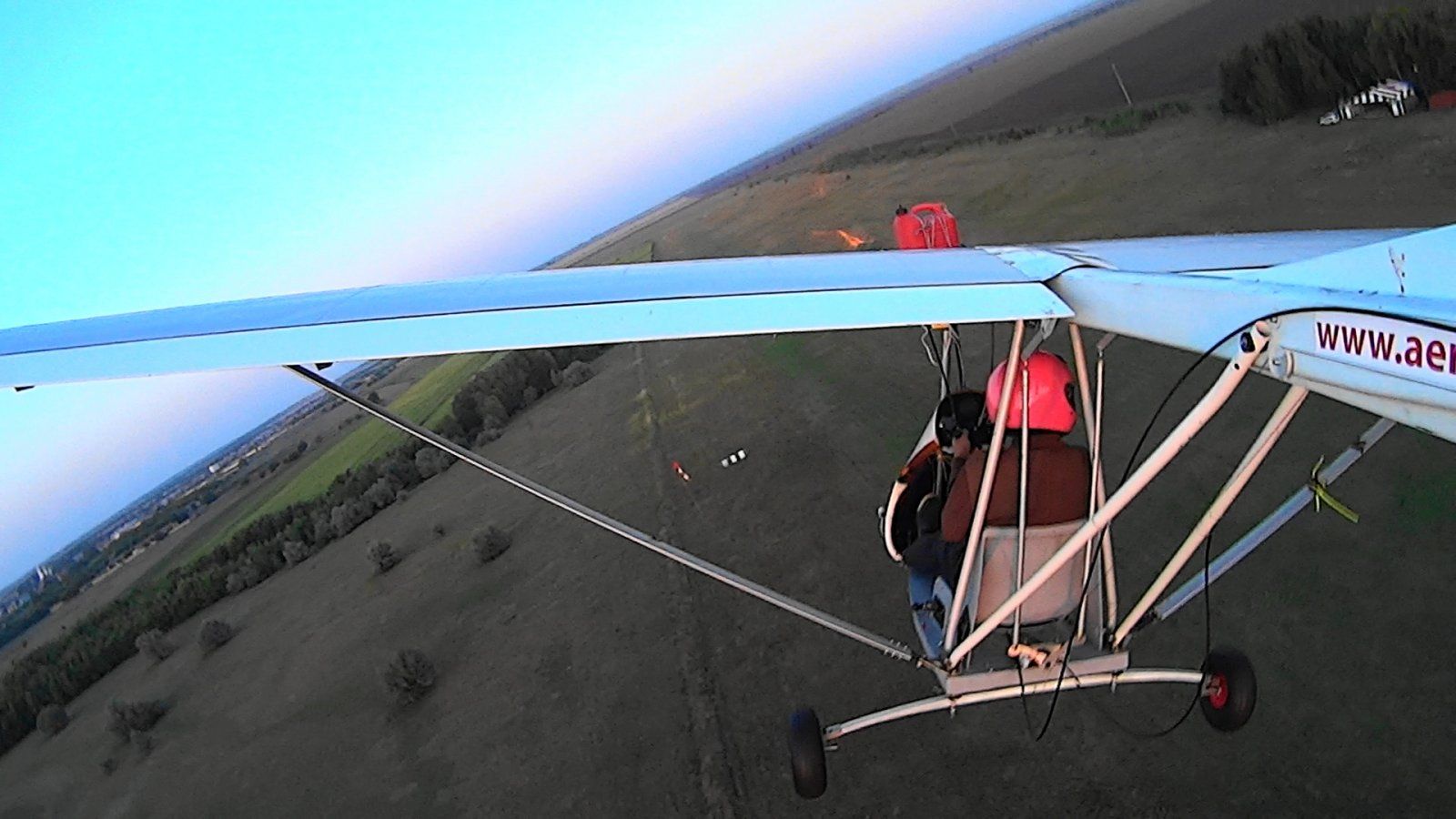

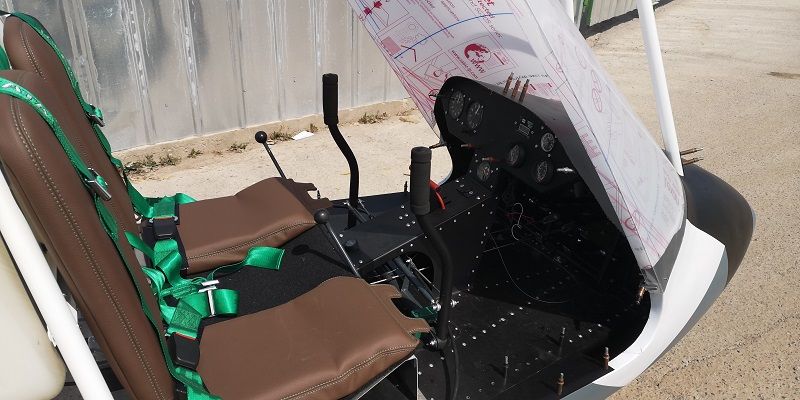

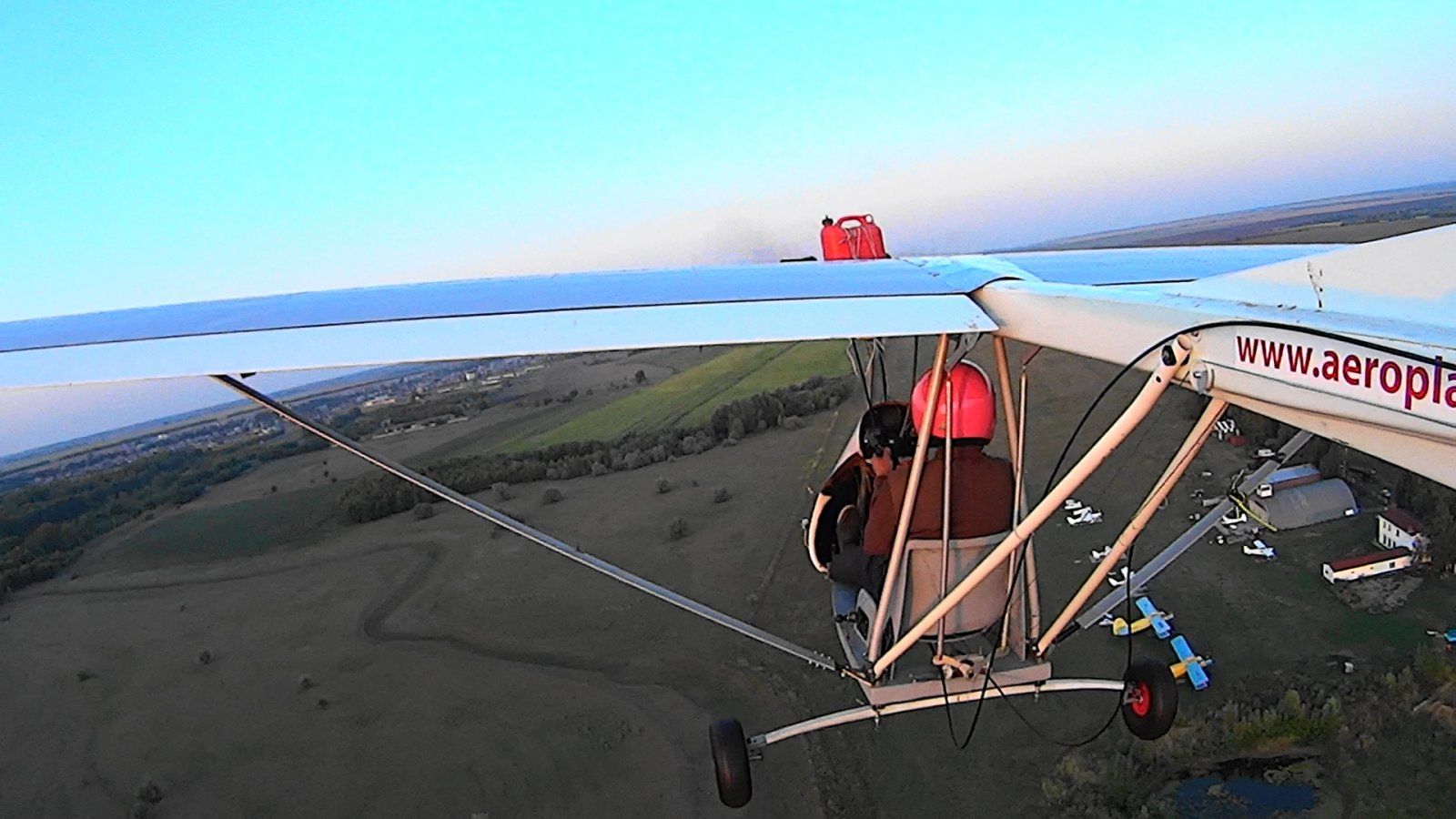

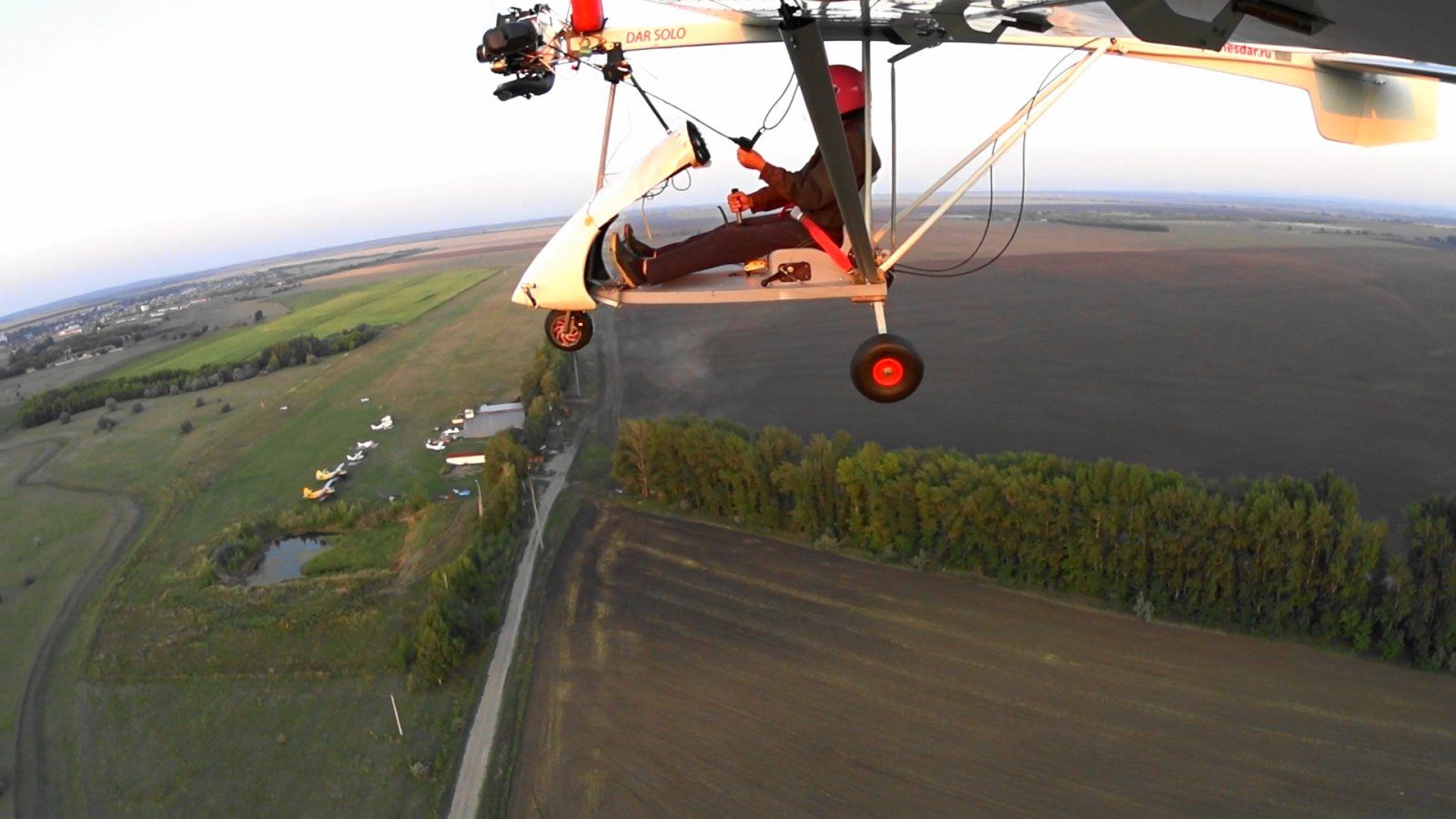

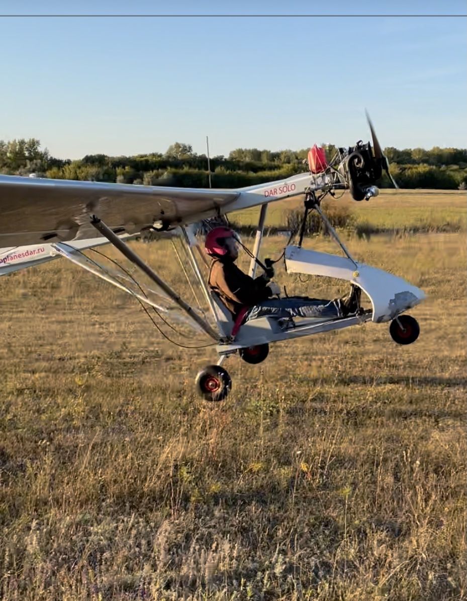

А, что там за канистра красная на балке? 23-й приятно смотрится, двухместник с двойным управлением это весьма зачётно для обучения СЛАшников. Мотор какой , что то не разобрал? И есть ли ознакомительный план этого самолета?
aleksandrd
ДАР Соло 115.
Тольятти
aleksandrd
В комплекте с КИТом бензобак был 16 литров. Практика показала что полеты на ДАР Соло, вокруг точки по времени не превышали 30 минут. И на RV-9a, к стати то-же за 30 минут облетал всю округу более 200 км.
Заполненный бак 16 литров на ДАР соло не вырабатывался, и я посчитал что канистры 4-5 литров, мне вполне достаточно.
Вчера 2,5 литра мне хватало почти на 30 минут.
А в канистре на балке за мотором, хорошо виден остаток топлива.

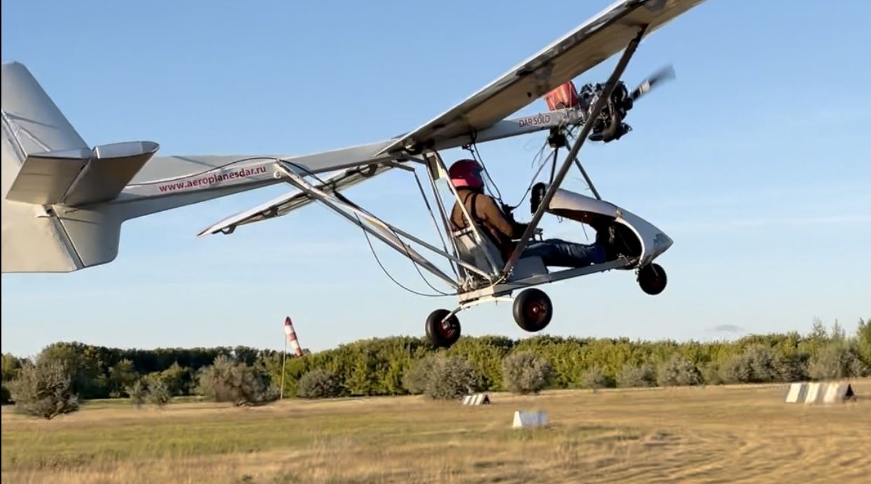

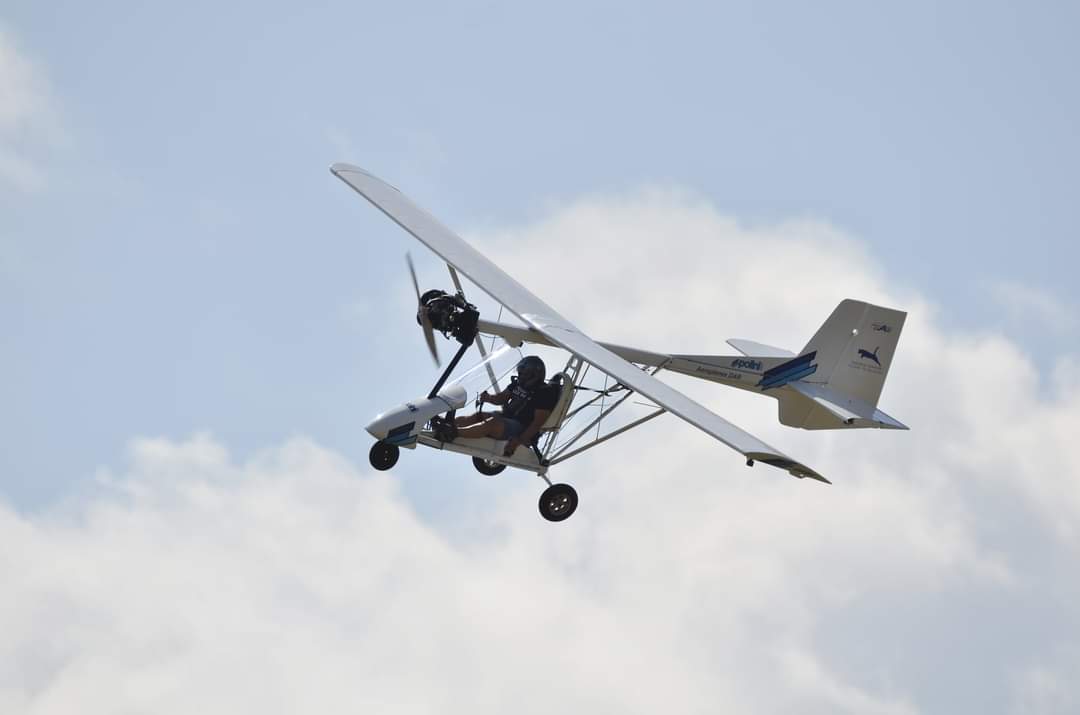

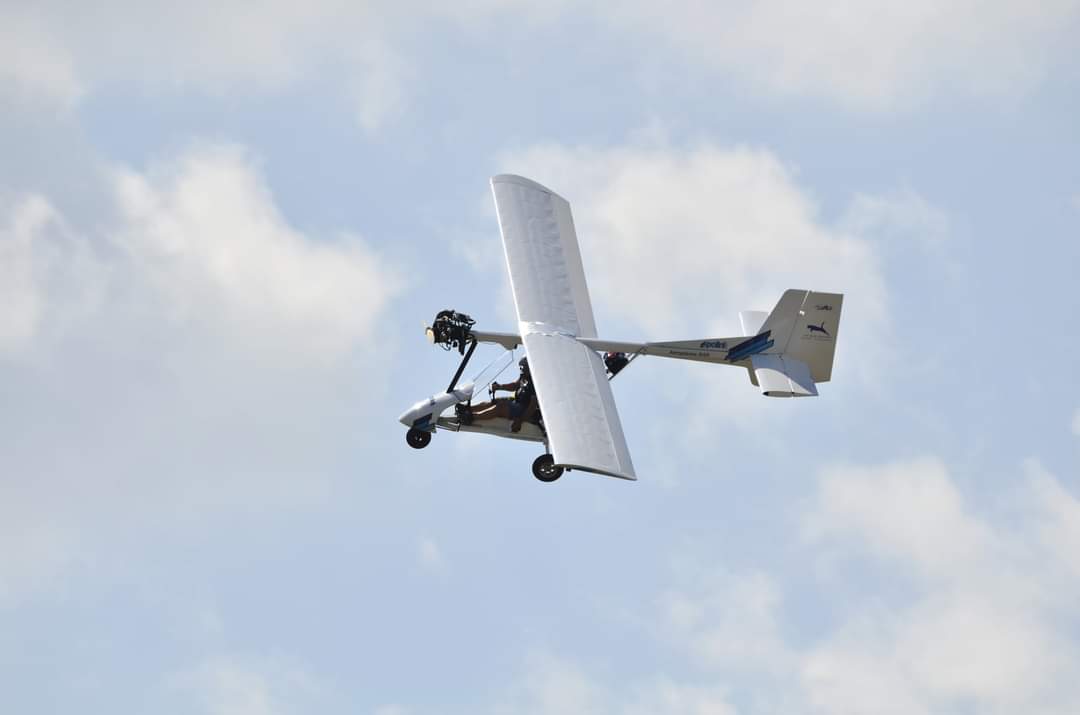

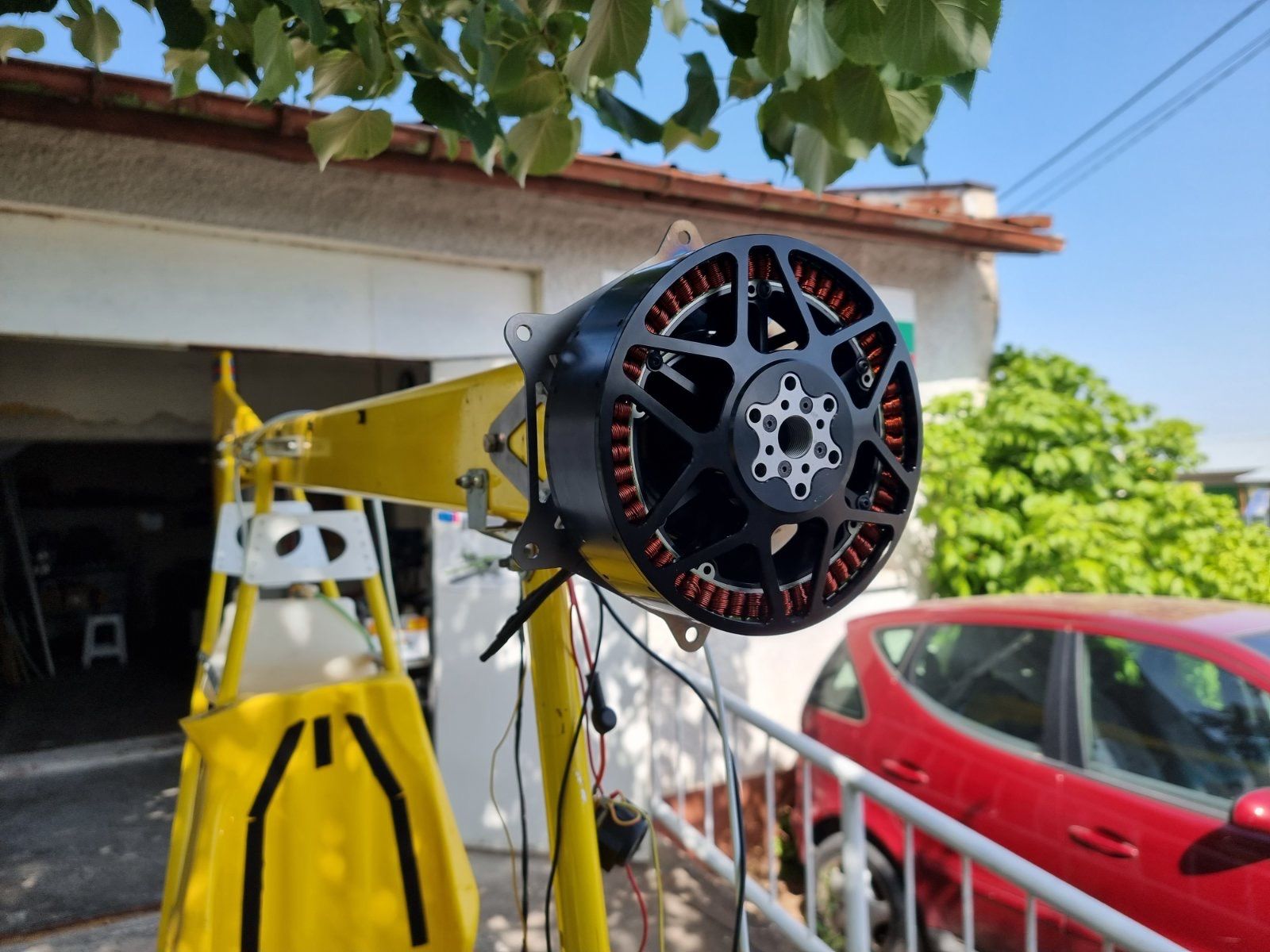

С какими только двигателями ДАР Соло не летал ? Правильно, с электрическими.
Много лет назад была попытка, но не хватило квалификации специалиста по электронной части.
Дубль : Два.
Шесть секунд и колеса в воздухе (y)
Лучше наверное и не бывает, чтоб наслаждаться сверху такой красотой! Самое прекрасное для такого полёта , такой самолёт из разряда " Небесный тихоход" !👍👍👍

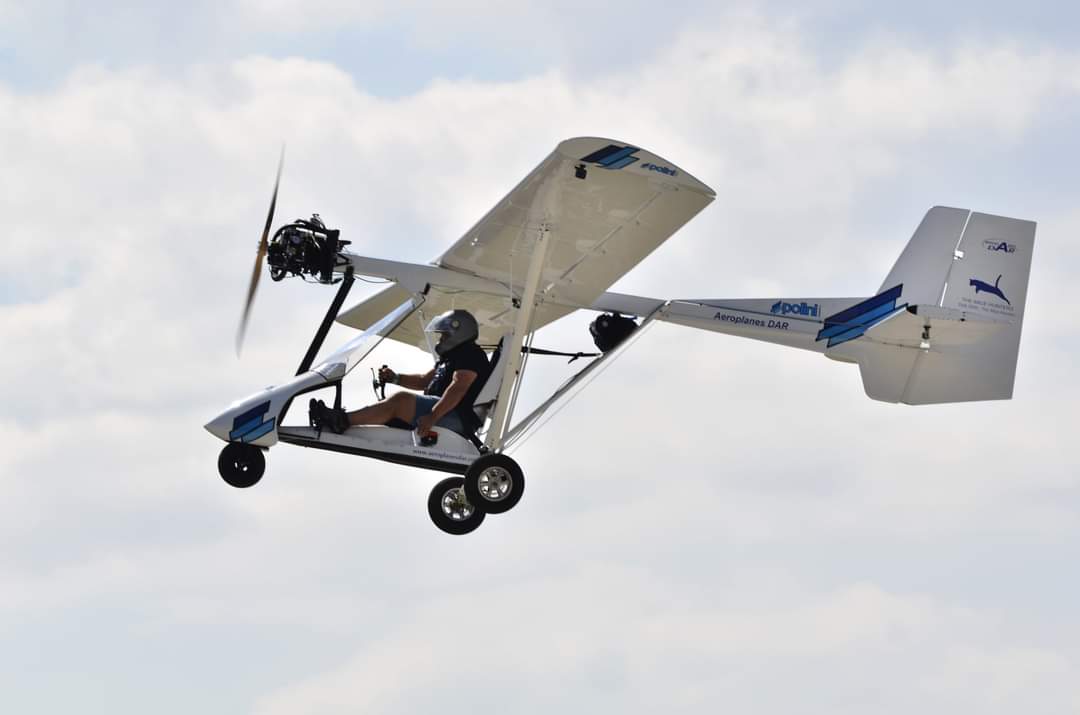

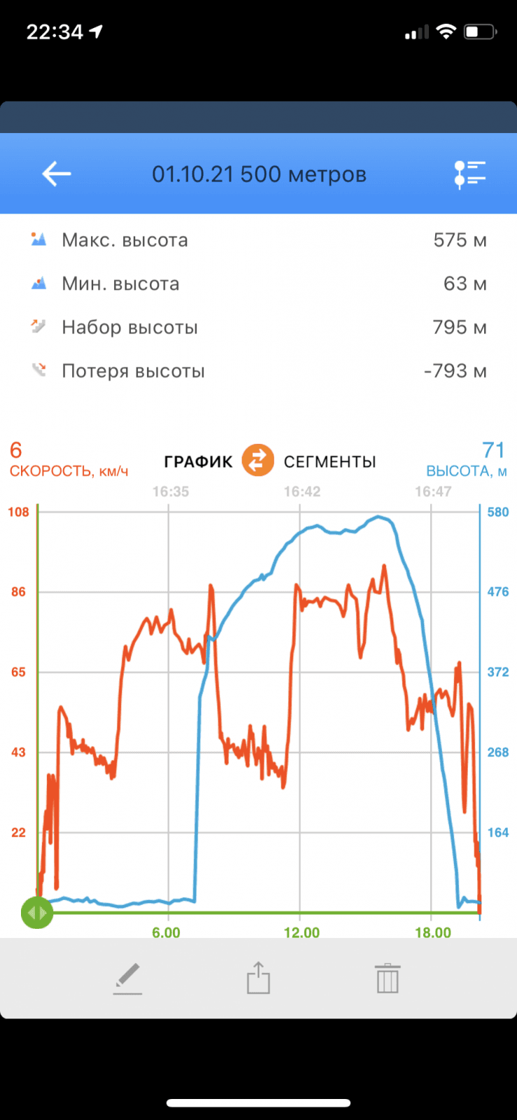

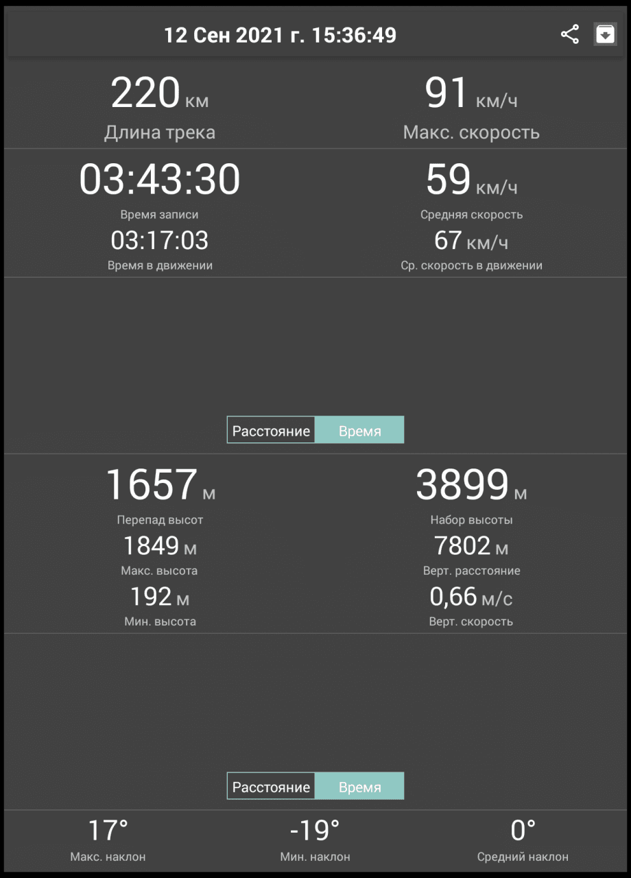

Парапланерный двигатель, парапланерный винт, а скорость дельталетная.
Против ветра 43 км в час. По ветру 85 км в час.
U-Ietchik
Летаю на паралете с 4-т Хондой(японской)
Я как то раньше был уверен.что мой паралет помедленнее летает чем ваш Дар-Соло.Оказывается одинаково или даже мой чуть быстрее.Вот недавний трек моего полета.Маршрут по треугольнику Кольчугино-Киржач-Александров-Кольчугино.Причем каждый город облетал по кругу.У меня воздушная скорость на крейсере около 70 км/ч,максимальная 77-78,посадочная 62.
U-Ietchik
Вот видео прохода на крейсере,полный штиль кстати.А почему у вас такая скорость невысокая,на сайте Дар Соло указана максимальная 130 а крейсерская 100.
