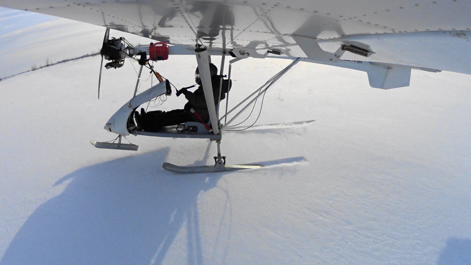

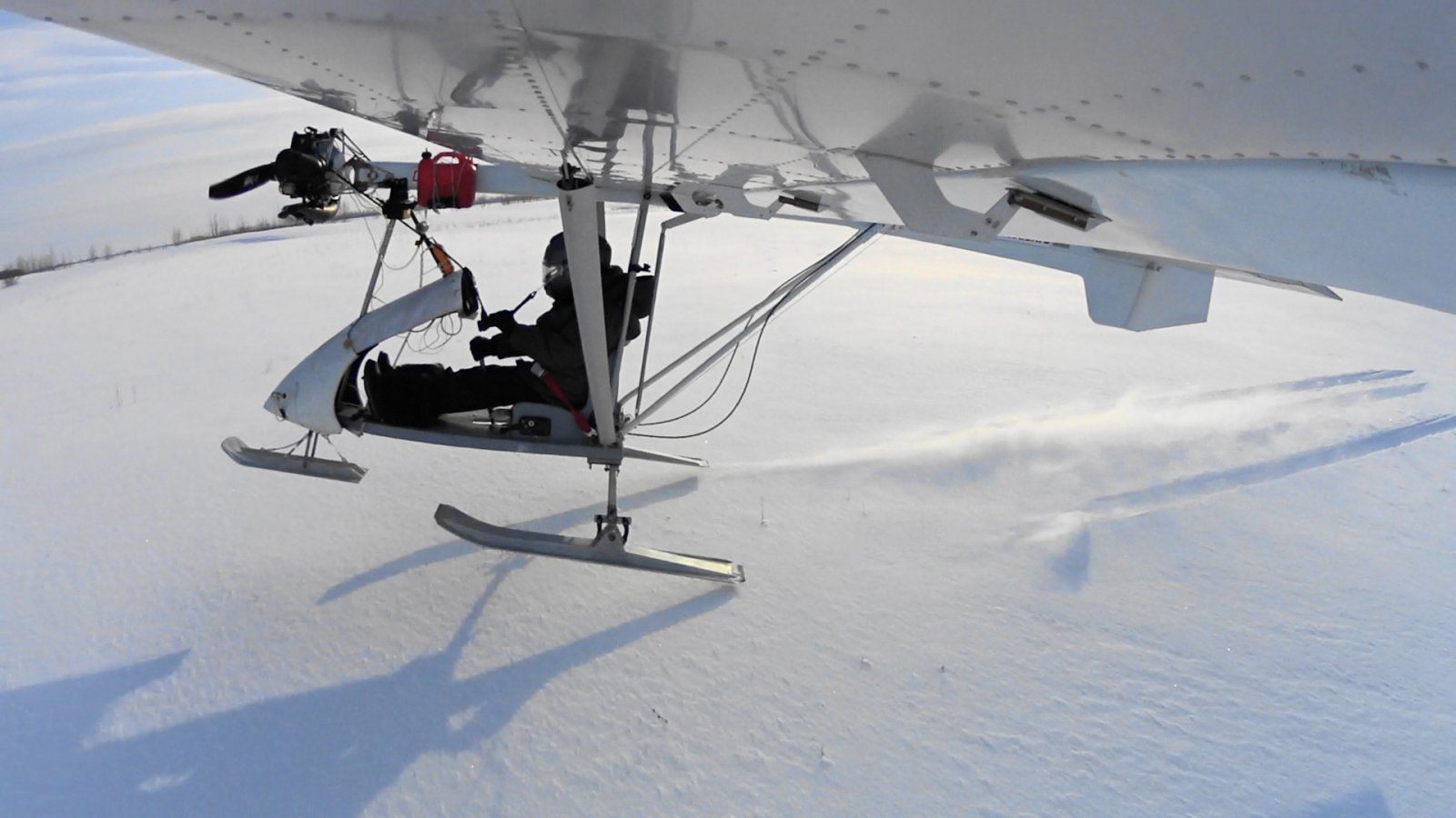

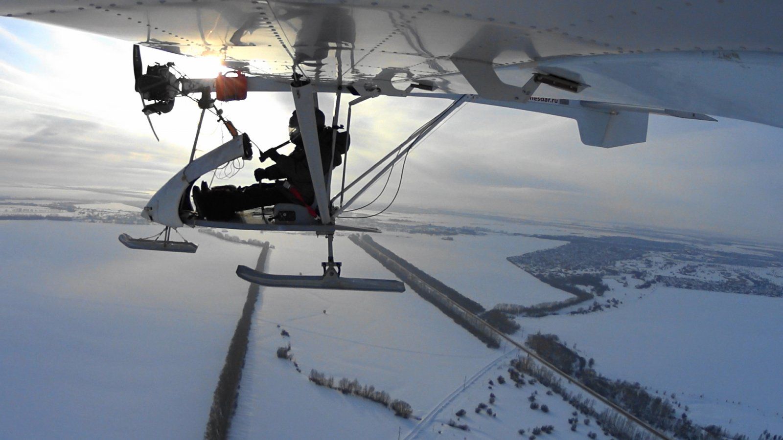

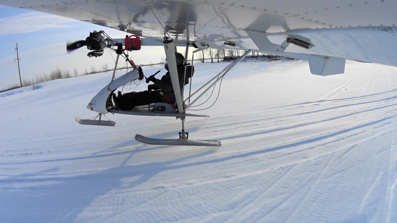

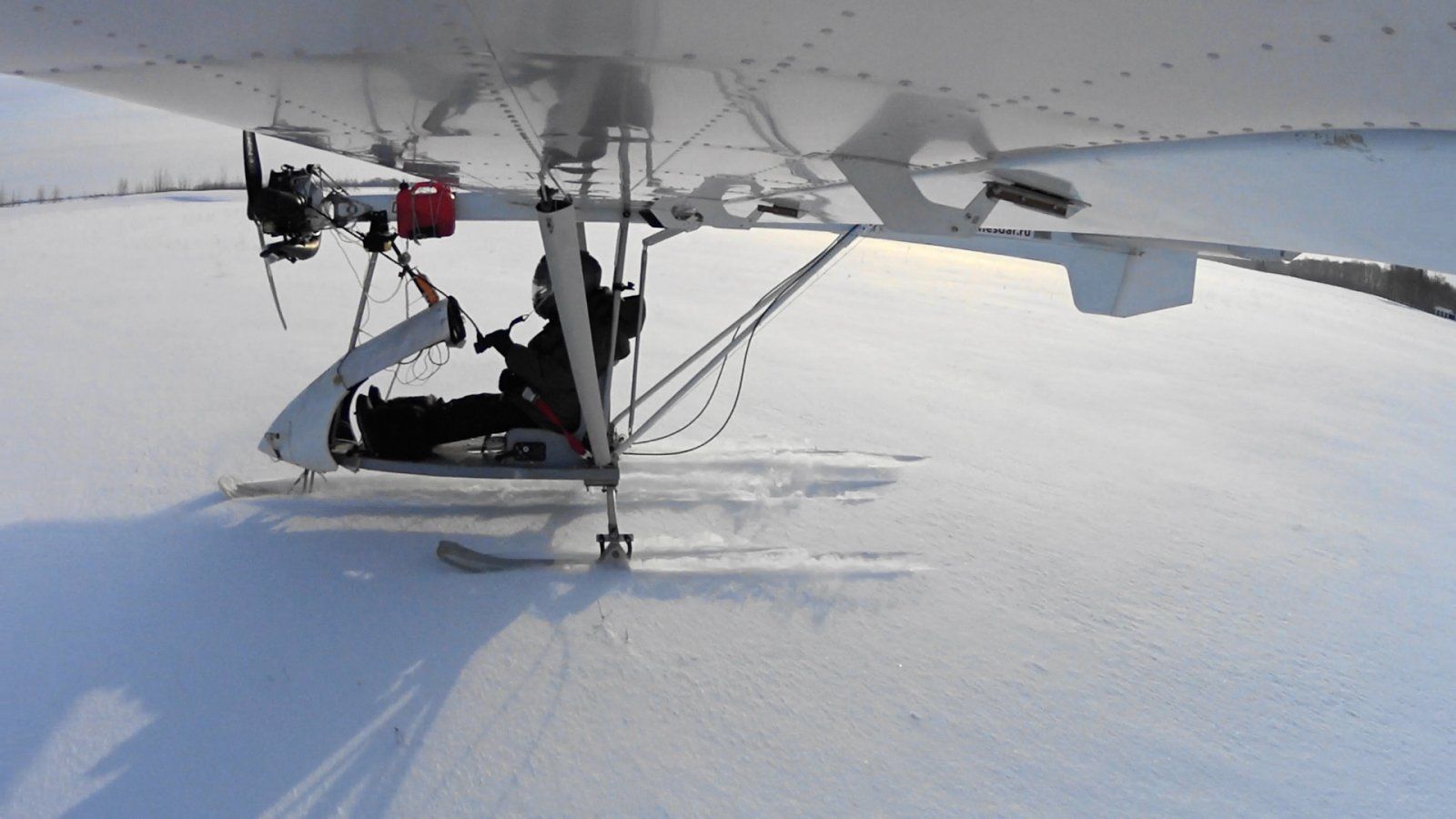

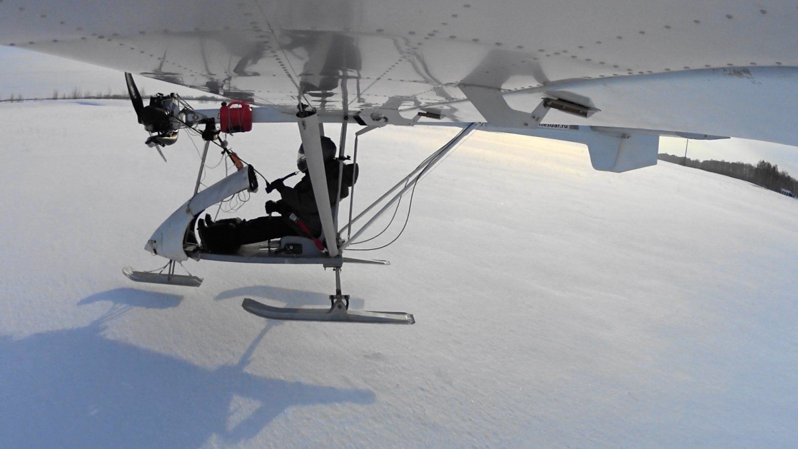

А полеты ?

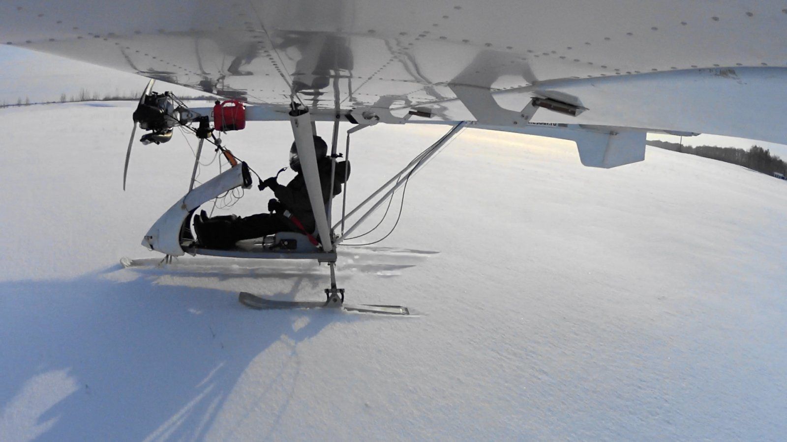

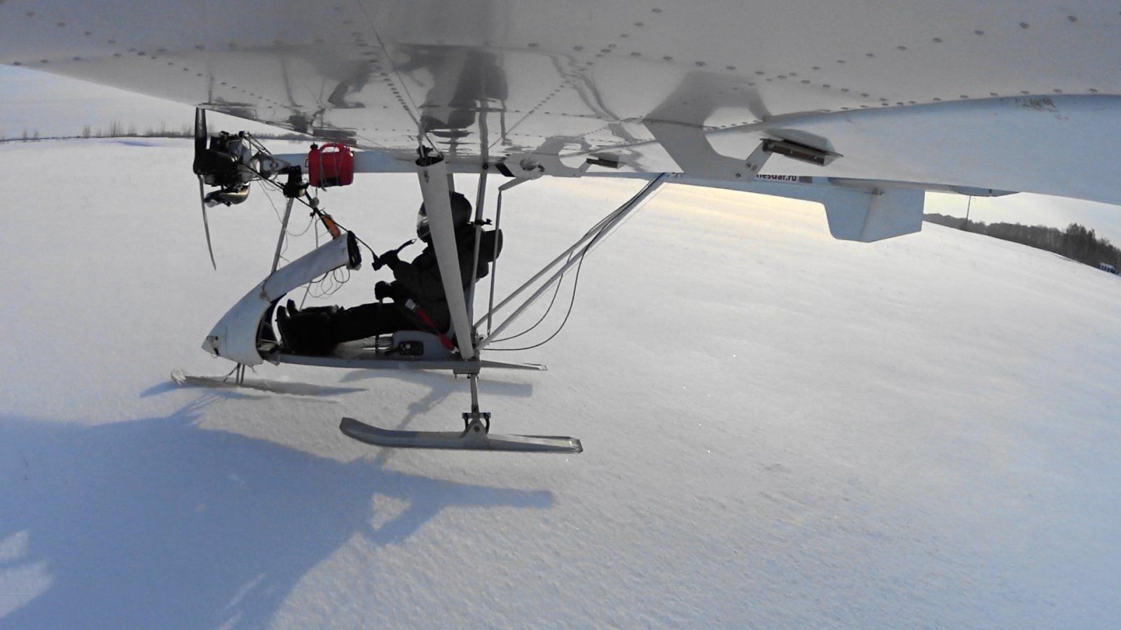

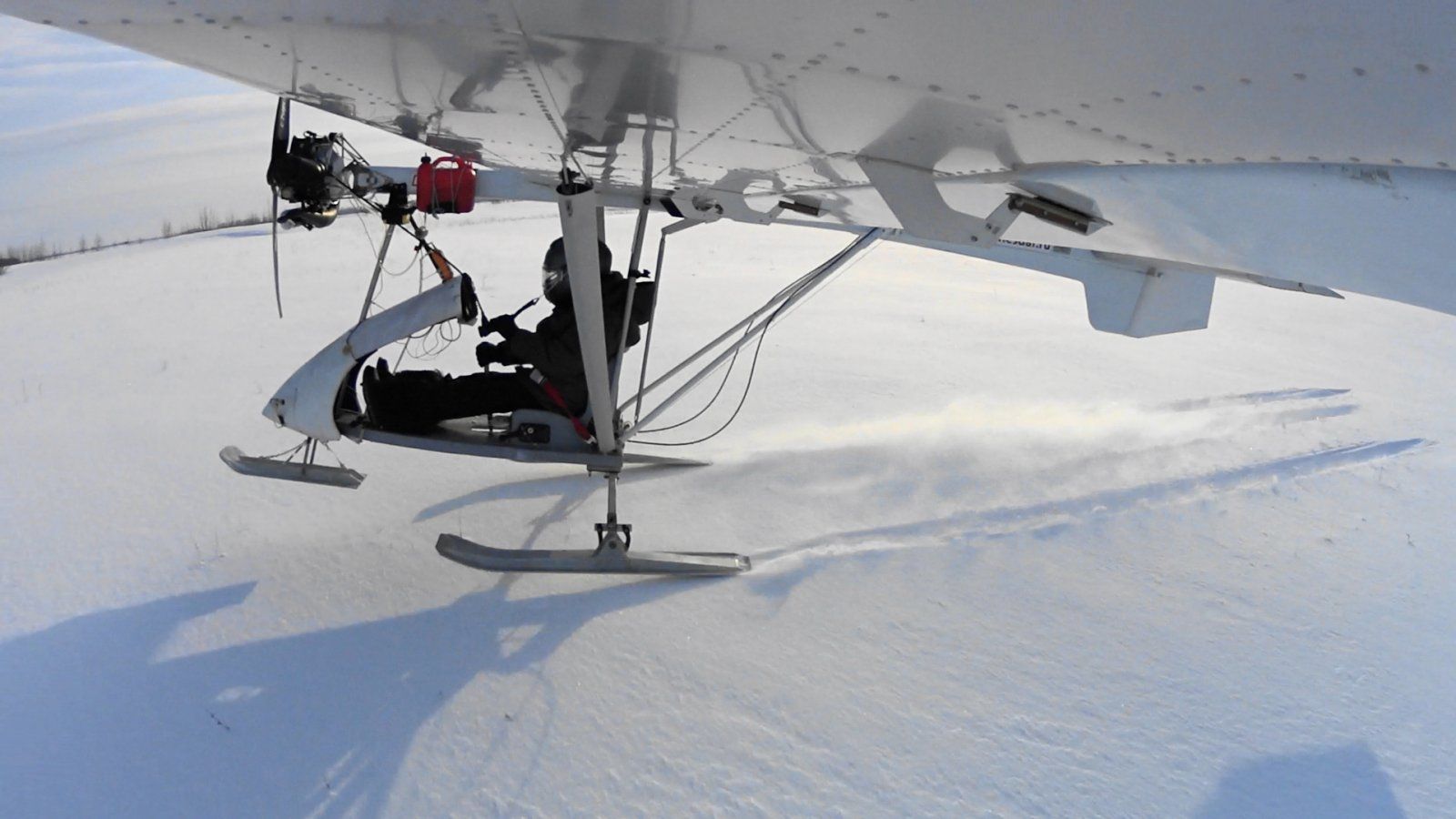

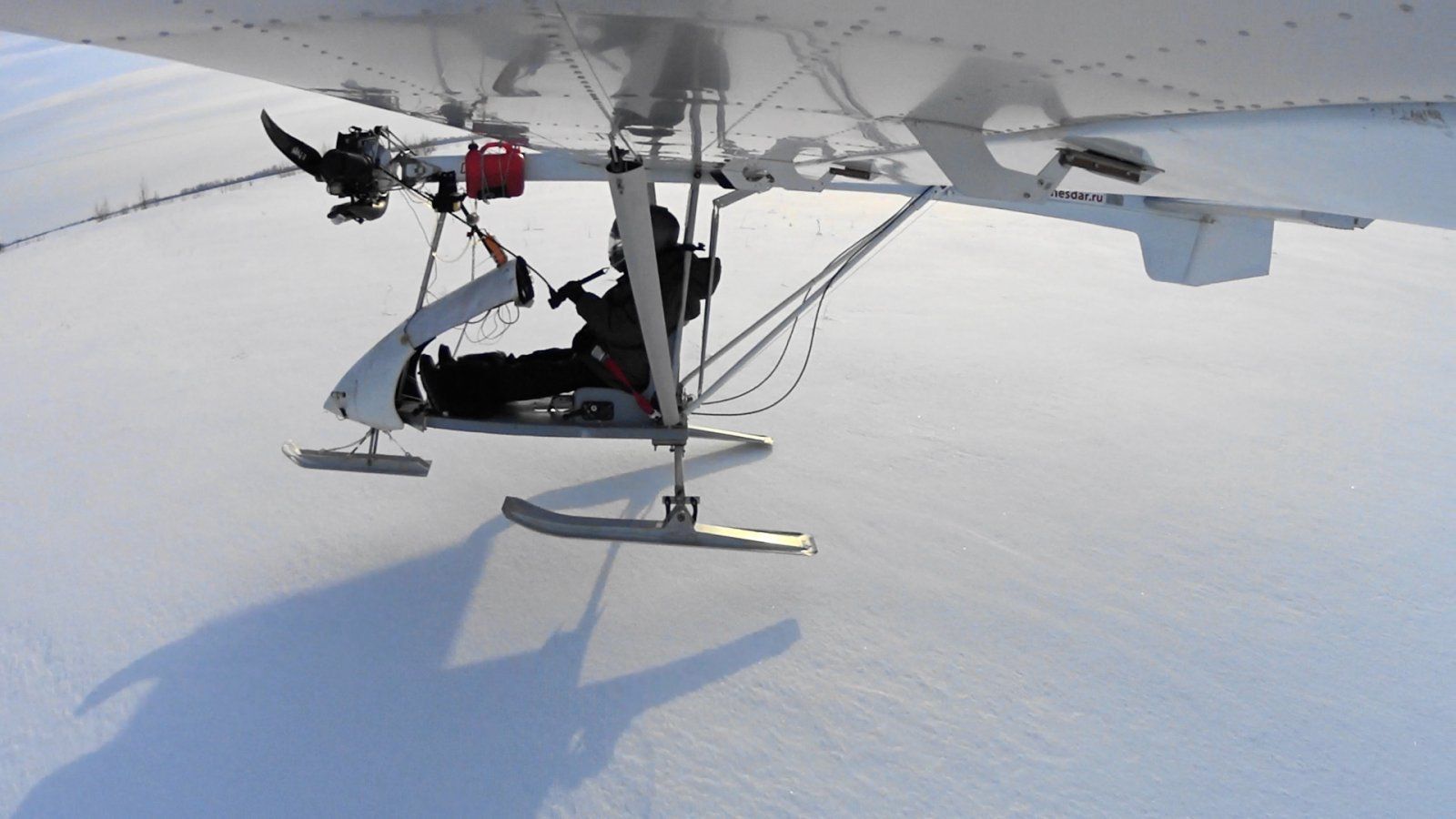

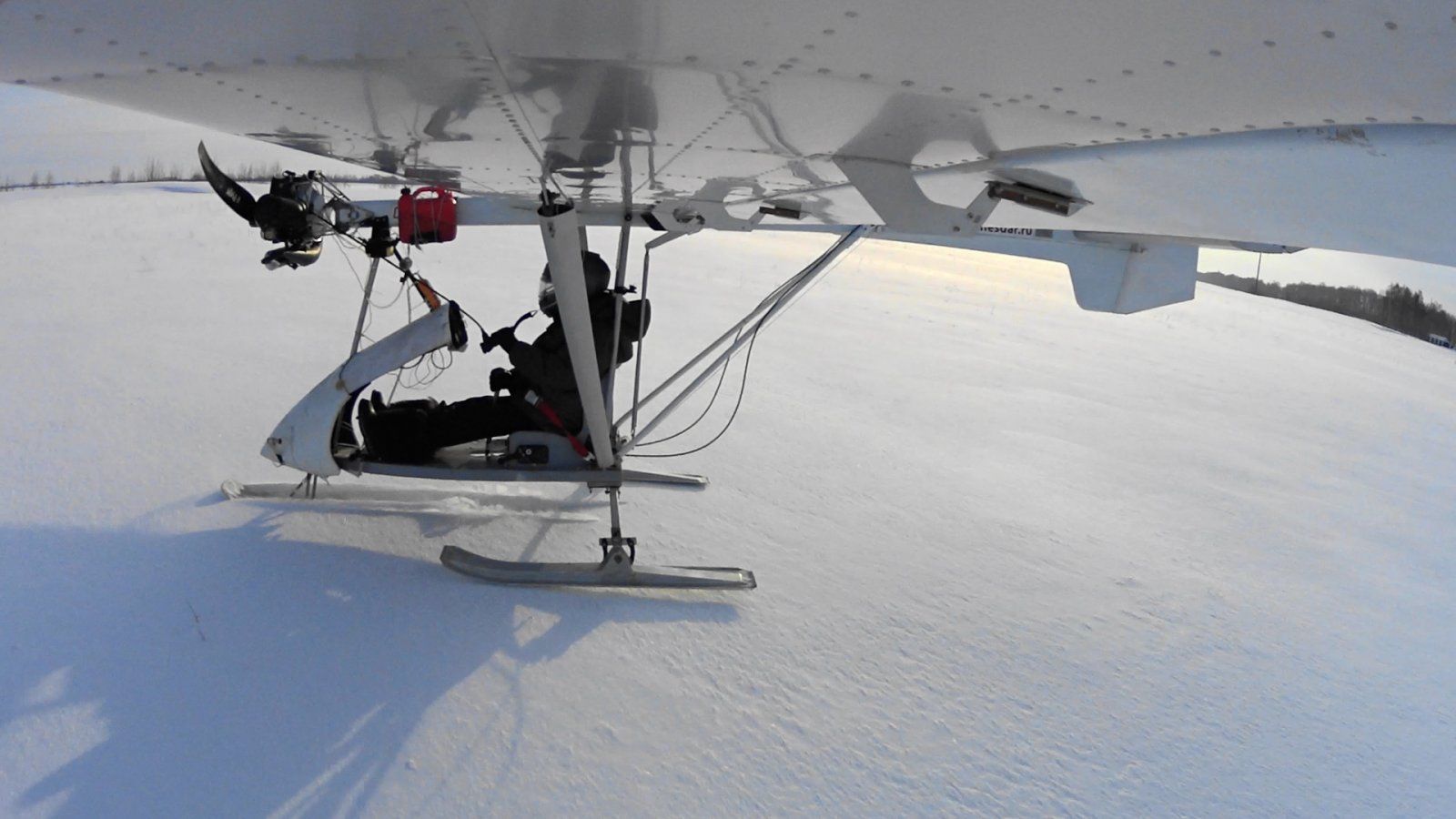

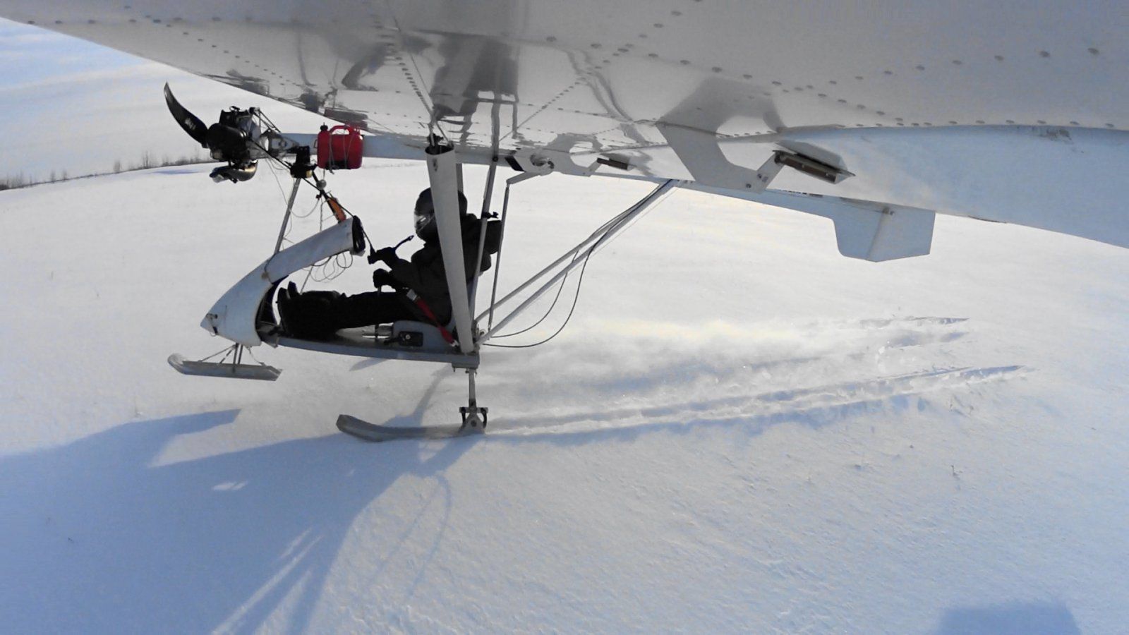

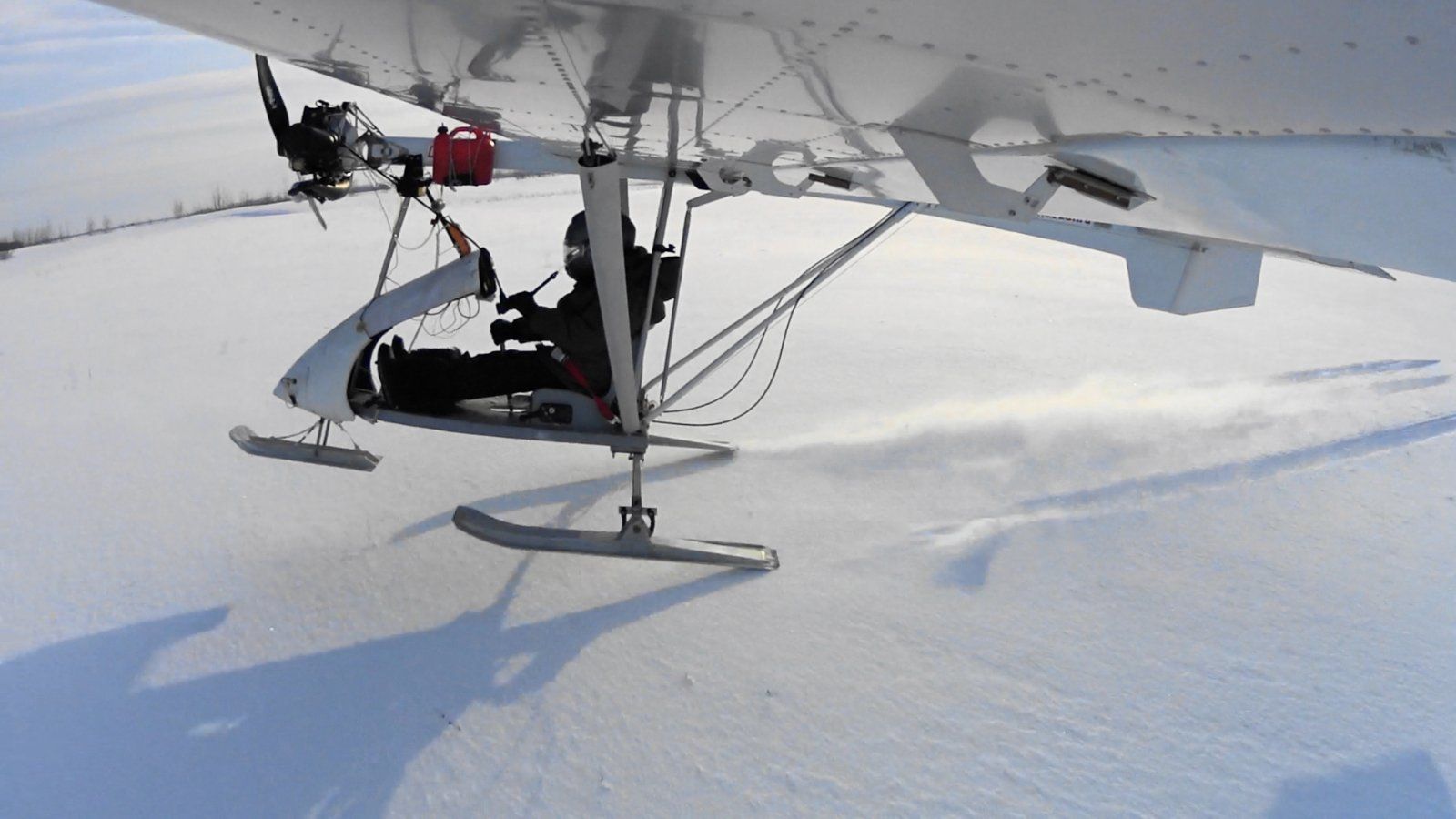

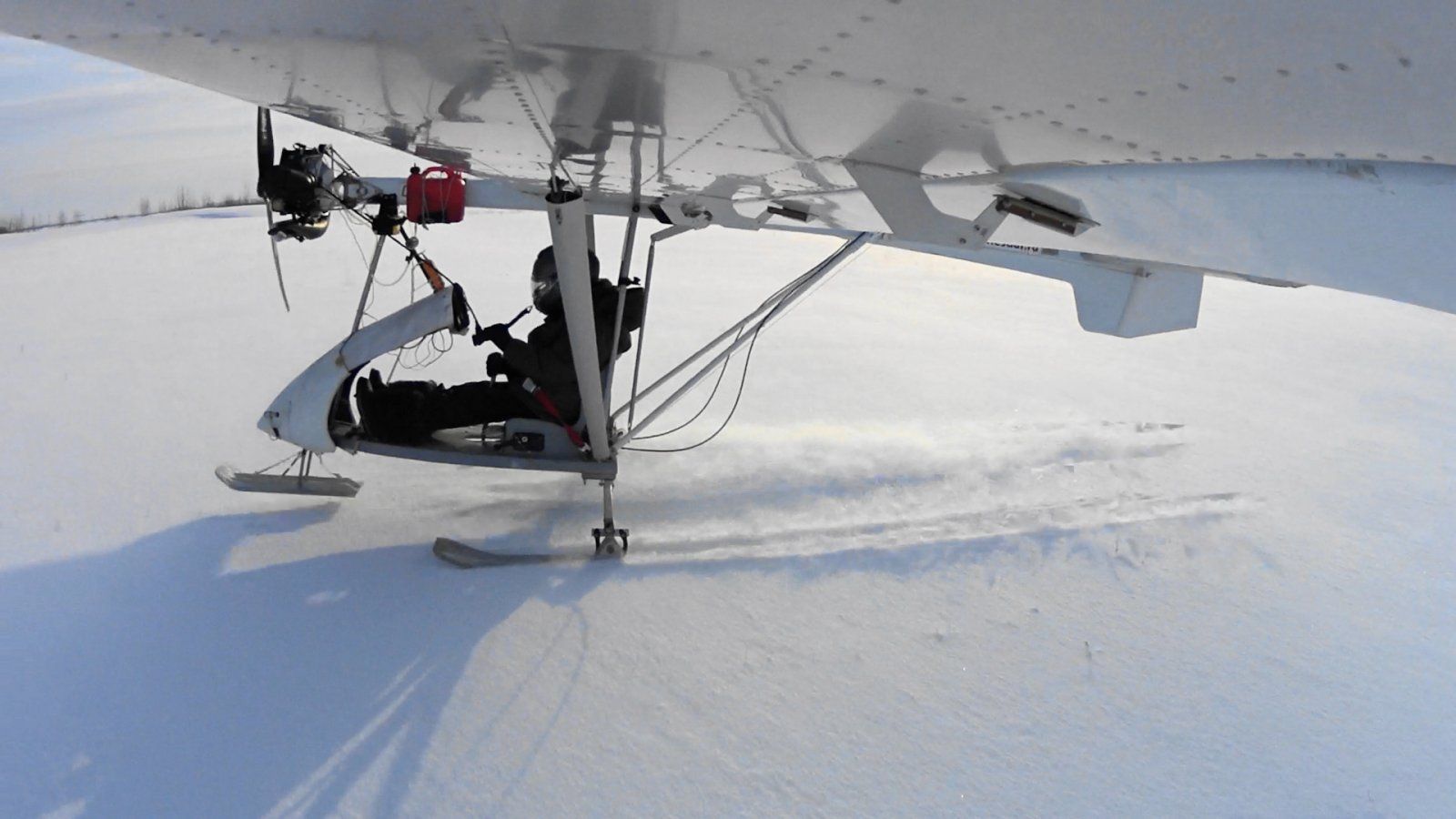

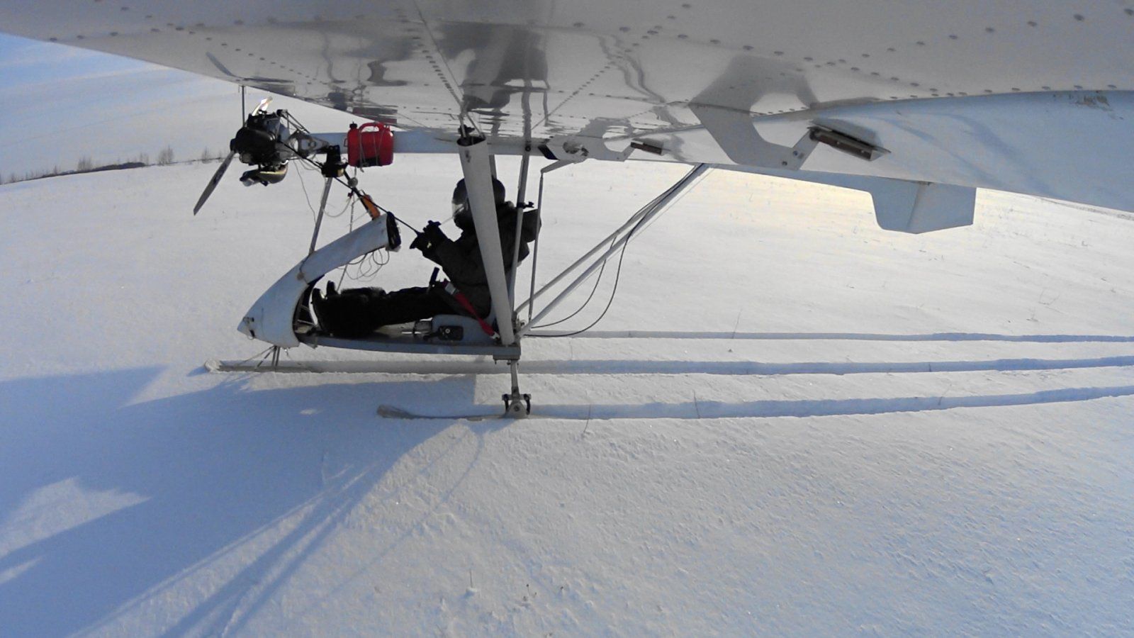

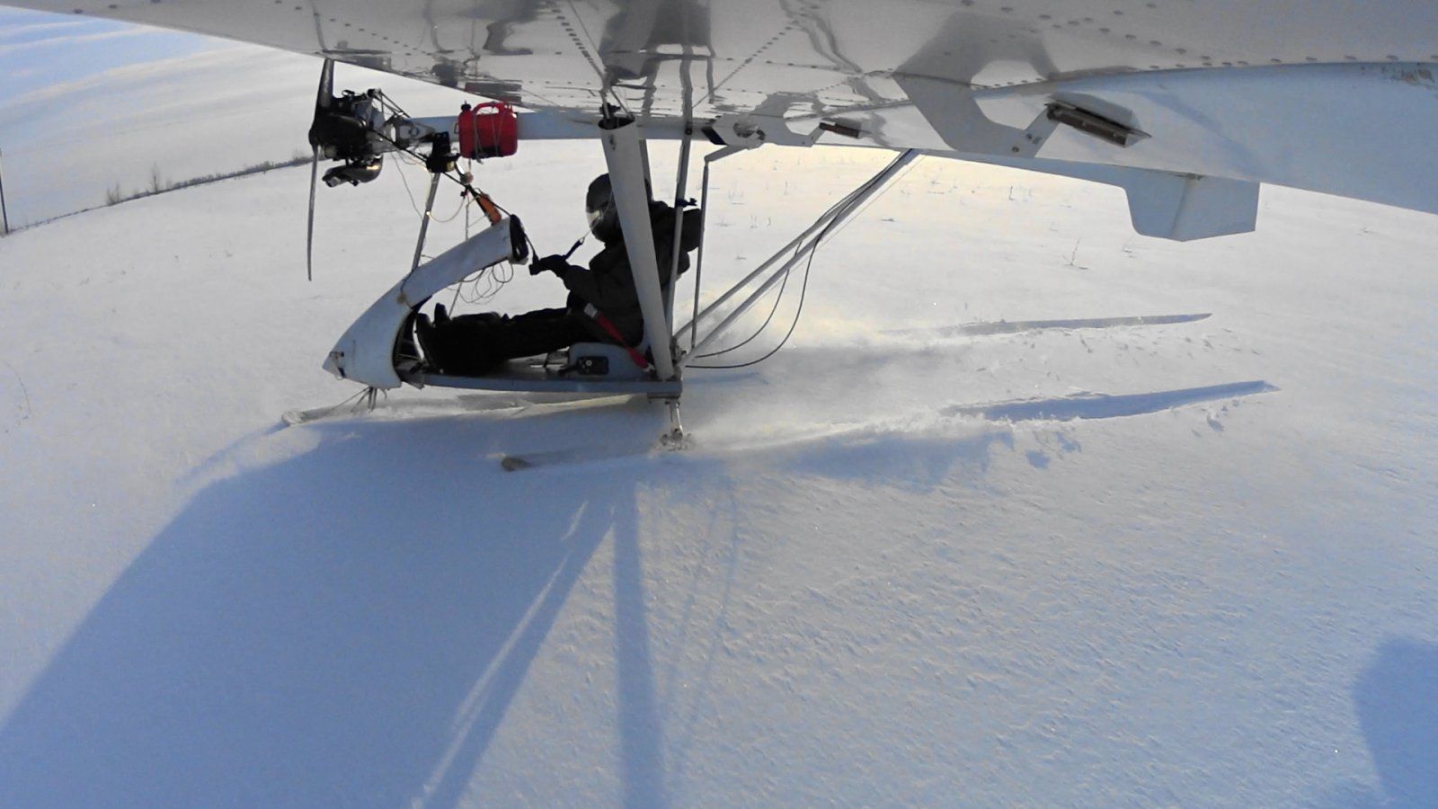

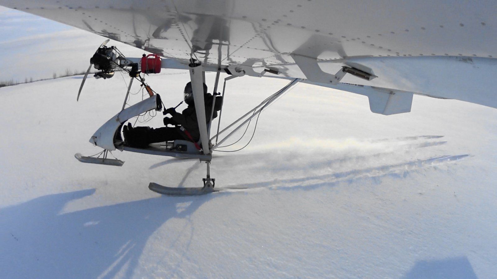

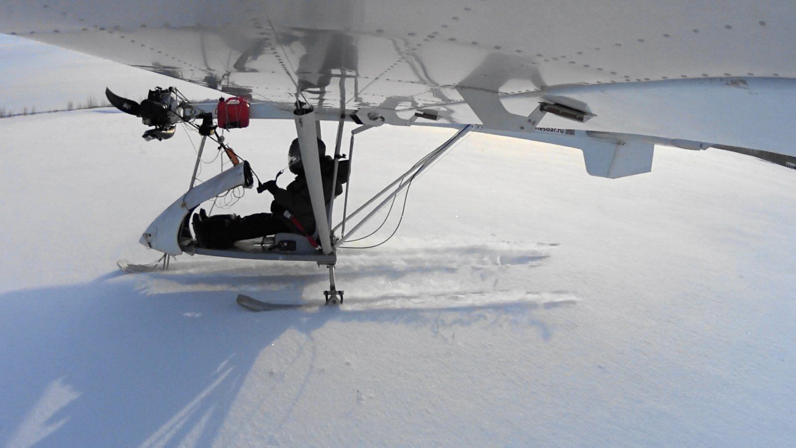

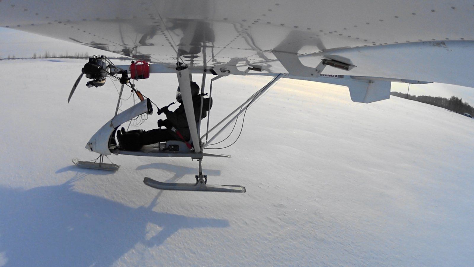

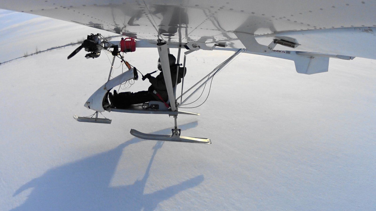

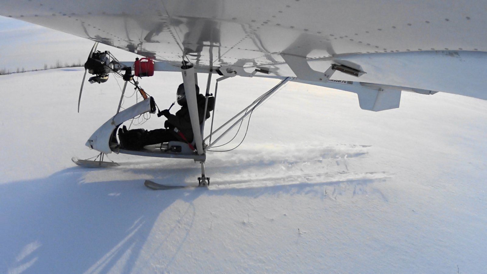

Снегоходный шлем ограничивает обзор вниз, в результате на снижении "потерял землю" и на повышенной скорости неожиданно встретился со снежной целиной.
Угол наклона фюзеляжа к горизонту хорошо виден на фото. Скорость повышенная.
