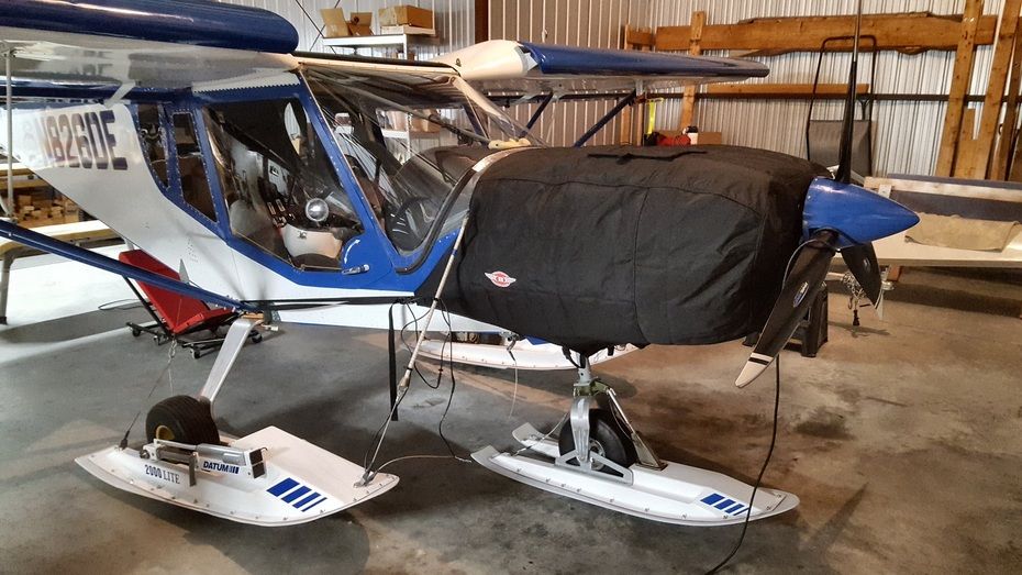

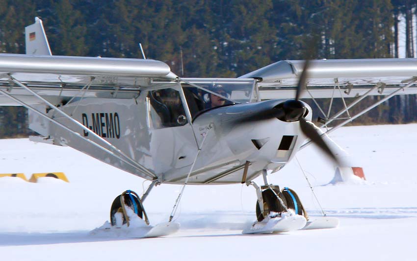

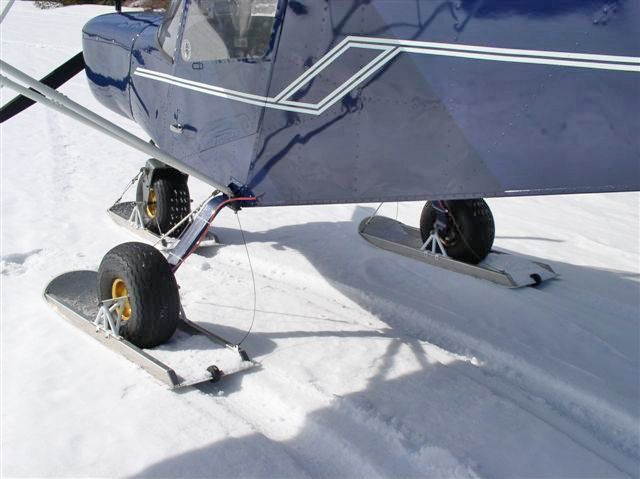

А еще на классику с носовой стойкой очень сложно поставить лыжи. Ибо передняя лыжа поднимая нос лезет в винт а если лыжу укоротить то она будет проваливаться и винт будет грести снег.
Ну вопервых моя, схема не хвостовая а управляемое, задне расположенная. Речь идёт о преимуществах схемы в определённых условиях и на определённых самолётах. Попробуйте вы поставить тот же боинг на лыжи и взлететь со снега, не неукатанной полосы, да и просто с грунта мягкого. Хвостовая стойка всегда гораздо легче передней. И безопасней. Так как разгружается во всех ситуациях при торможении и даче газа, при увязании в мягкий грунт. Хвостовая стойка не требует хороших аэродромов. На разбеге вы её можете просто поднять а при посадке опустить на меньшей скорости. Единственный существеный недостаток это сложнее выдерживать направление при взлёте. Ухудшение обзора при моей схеме нет. Но как говориться, любовь зла, полюбишь и козла. 😉 😆 Посмотрите на видео как выламывают передние стойки. Пока бегут на основных всё нормально но только опускают переднююстойку и кувырок. На взлёте всегда тянут ручку на себя. Да хорошо, когда под вами асфальт.

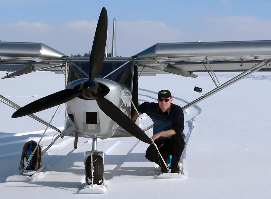

Пример приведу. Как-то несколько лет назад зимой мы с товарищем решили полетать. У товарища одноместный с-т с носовой опорой, у меня с хвостовой. Двигатели примерно одинаковые по мощности; у меня РМЗ500, у него ротакс 503. У него тяга на земле побольше за счёт редуктора. Мой самолёт тяжелей и довольно существенно. Лыжи по форме и площади примерно одинаковые; у него три одинаковые лыжи, а у меня хвостовая чуть больше моего ботинка.
Снег был глубоким и рыхлым. Я смог прорулить сотню метров и застрял в глубоком снегу. Товарищ прорулил вперёд, но тоже часто застревал. Наконец он смог разогнаться и на скорости порулил к полосе. Произошло всё очень быстро.... Как мы выяснили по следу, проваливаться начали правая лыжа и передняя. Полный капот.
Товарищ обошёлся малыми повреждениями; рыхлый и глубокий снег спасли конструкцию. Повредились узлы навески элеронов и закрылков.
Повторю, передняя лыжа на его с-те такая же, как основные.

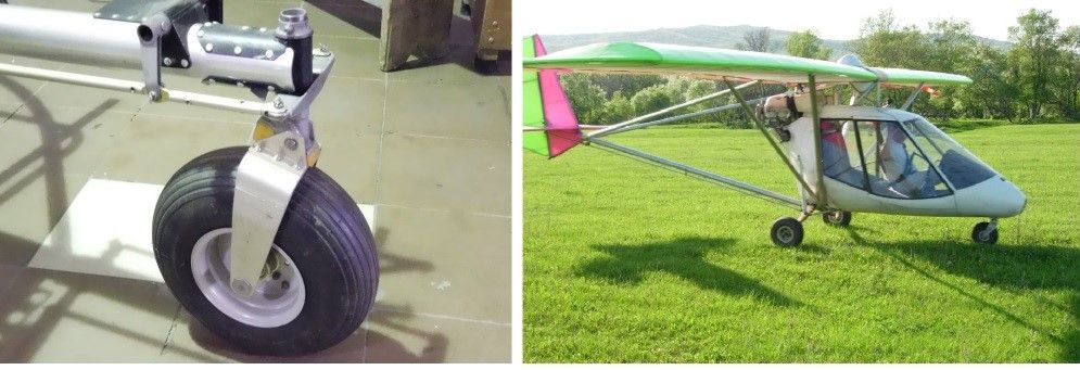

Нужно иметь большую базу между носовой и основными стойками, ну и сама стойка должна быть короткой и жесткой, как и сделано на ДАР-Соло. Например, вот на фото "правильная" стойка и нормальная база, на мой взгляд. И чему вот там ломаться в снегу или грязи, не объясните? Я не вижу никаких преимуществ, например, Птенца-2, если сделать его с хвостовой стойкой и тащить вперед основные. Для каждой конструкции - свое оптимальное решение, которое находит конструктор. Спор о том какая схема шасси лучше - имеет смысл только с привязкой к конкретной силовой конструкции и компоновки самолета. Каждый выбирает сам, что ему важнее. С коротким фюзеляжем и тянущим винтом внизу, наверное, с носовой стойкой будет хуже из-за малой базы и большой высоты стойки.
