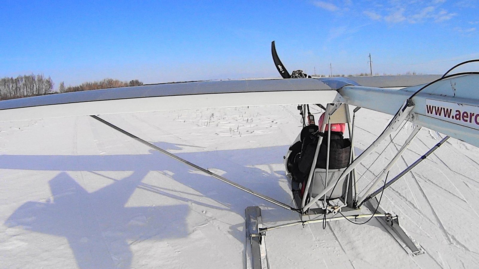

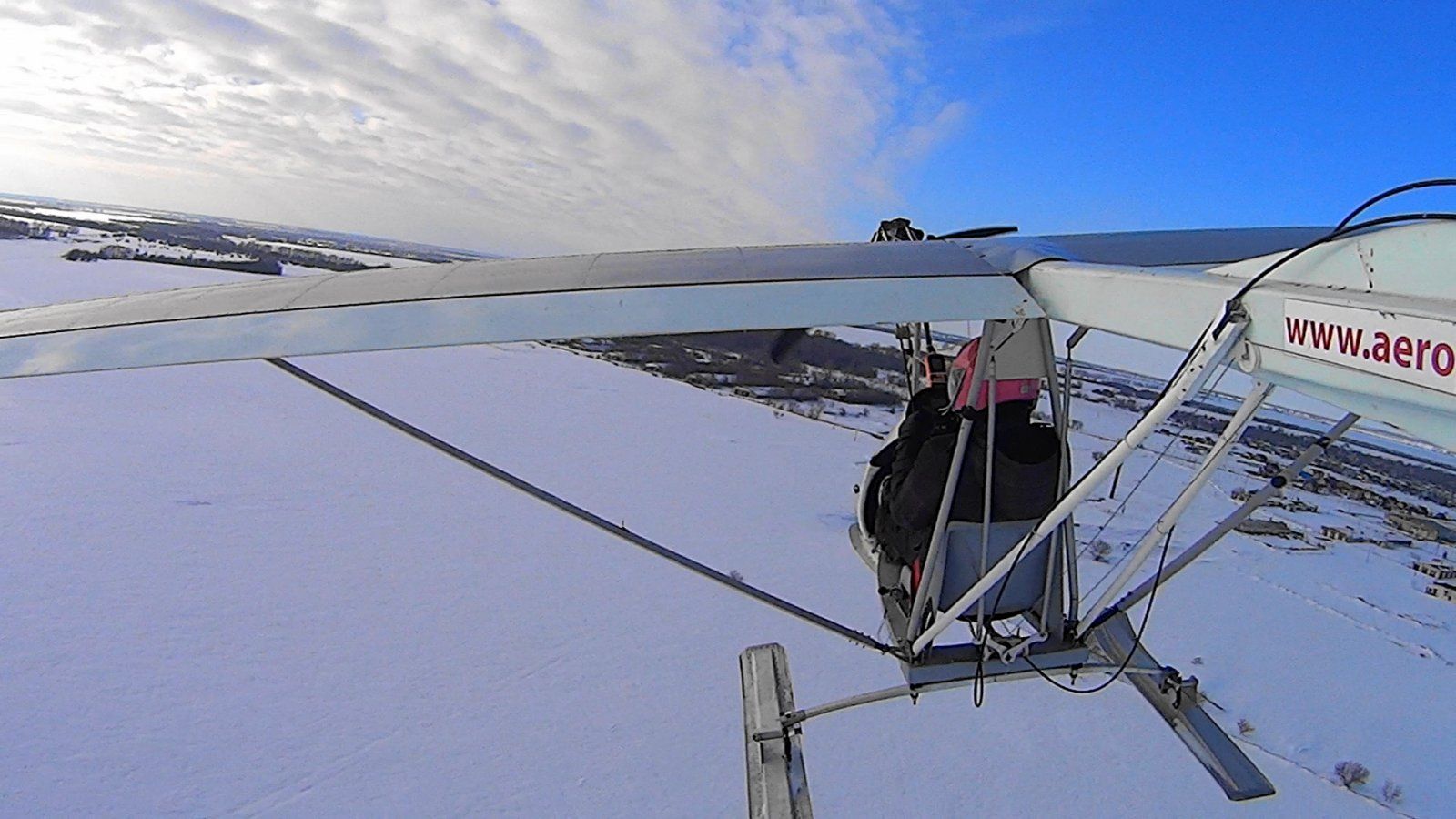

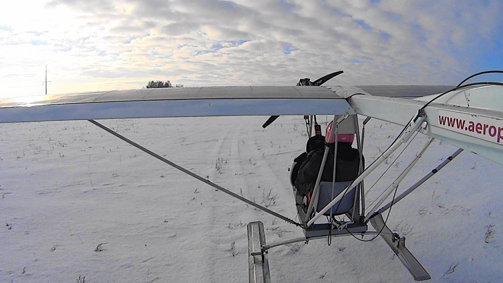

А площадь Лыж у вас тоже в 5 раз больше? У меня стоят лыжи от самолета ПТЕНЕЦ-2, взлетной массой в 2 раза более чем у ДАР Соло 115.
🙂 Ну вопервых Александр речь не о площади лыж а о их расположении. Всем известрно, что сам снег не держит, всё зависит от его плотности( в данном случае наст) Так вот это тоже говорит о преимуществах моей схемы не смотря на то, что площадь лыж меньше, аварии не произошло. С передней стойкой я бы уже лежал на лопатках.

🙂 Улыбка это не прыть это способность самолёта. Показывающая его возможности. Александр садился на наст. Я же садился в Пирогово на основную полосу думая, что она укатана. А оказалось они её в обще не катали а укатано было совсем в другом месте откуда я потом и взлетел. Не надо ребята принимать как задетое самолюбие я показываю как объективный пример особенностей шасси. Принимайте как опыт эксплуатации и применяйте в своей практике.

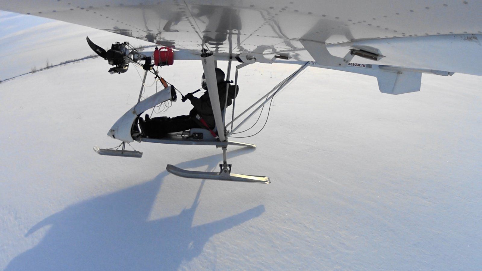

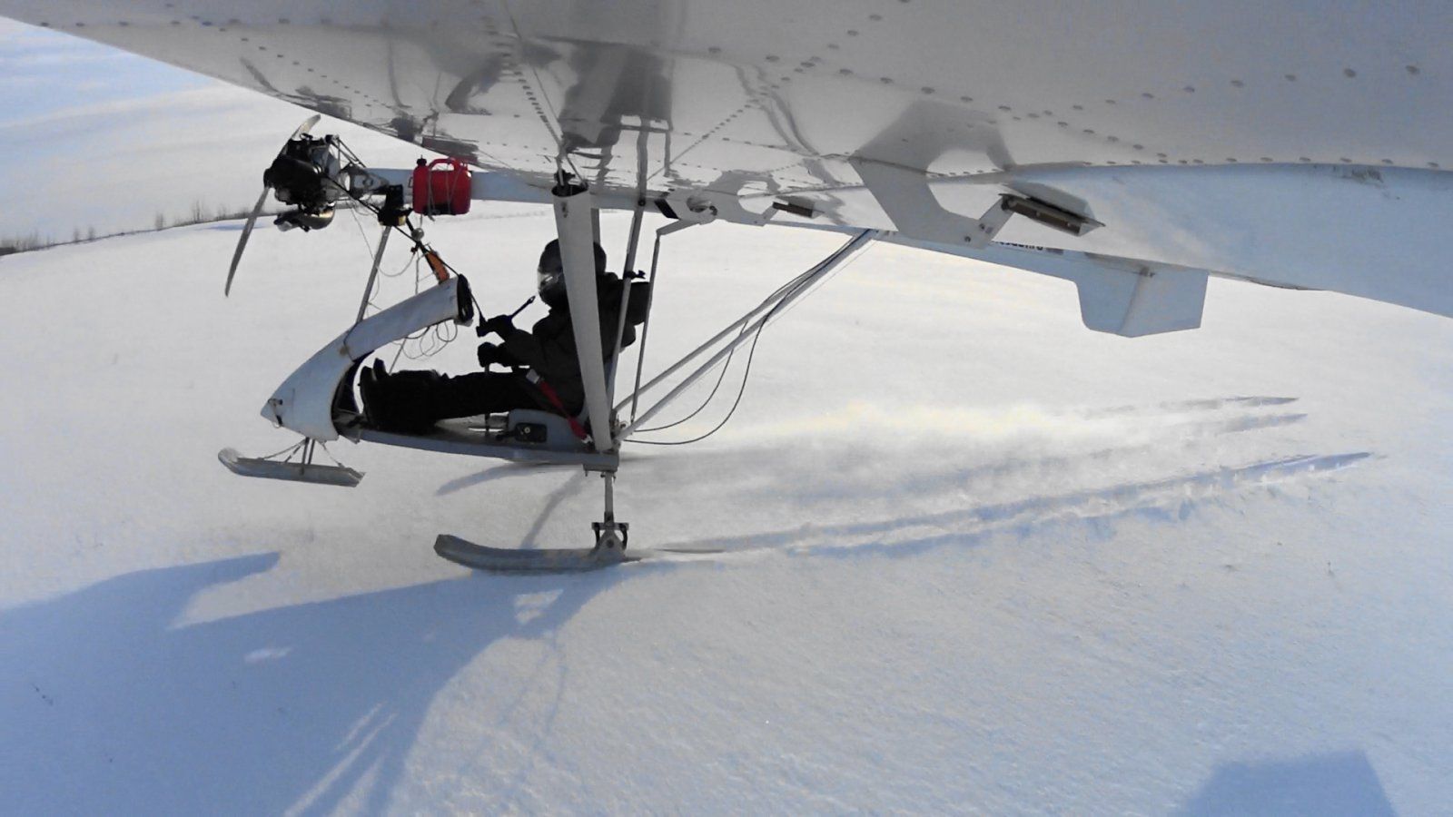

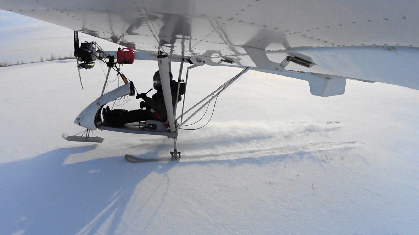

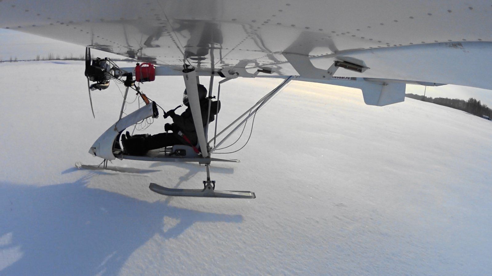

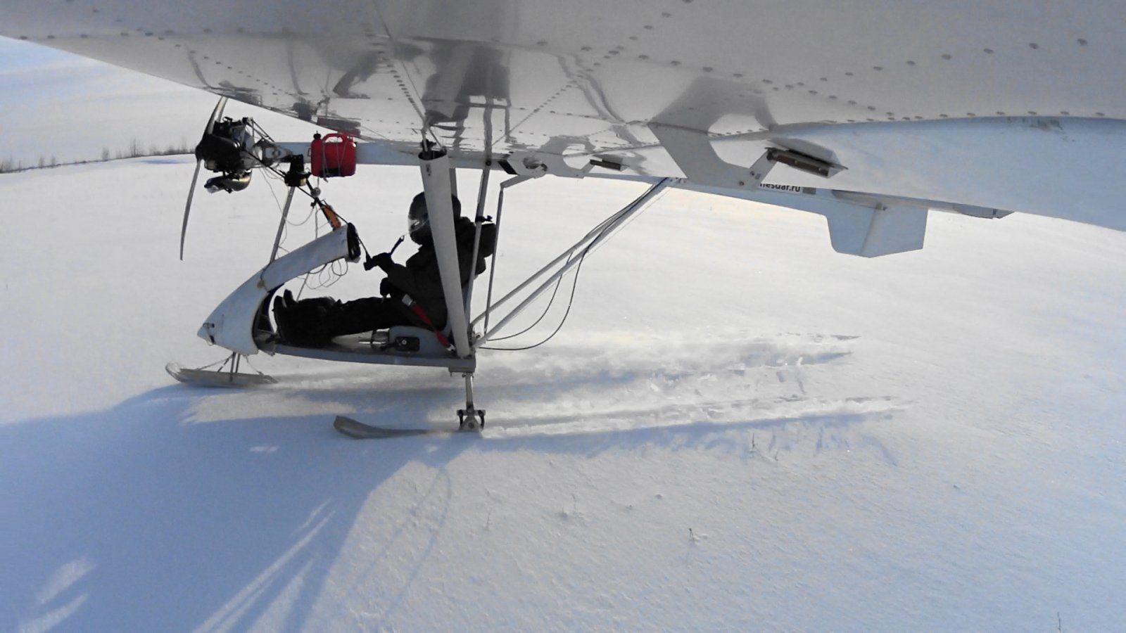

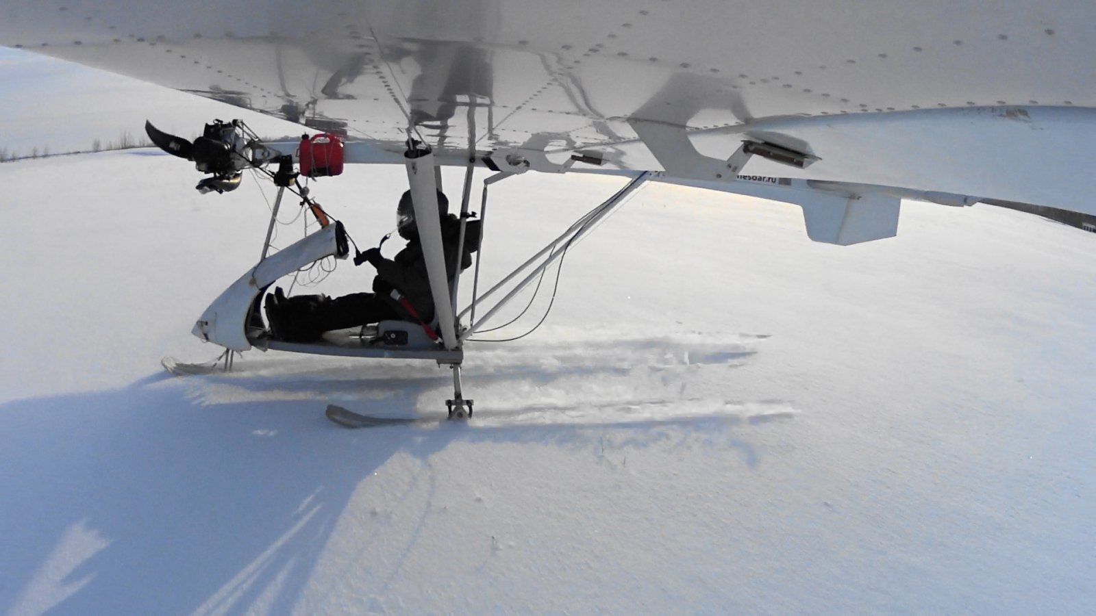

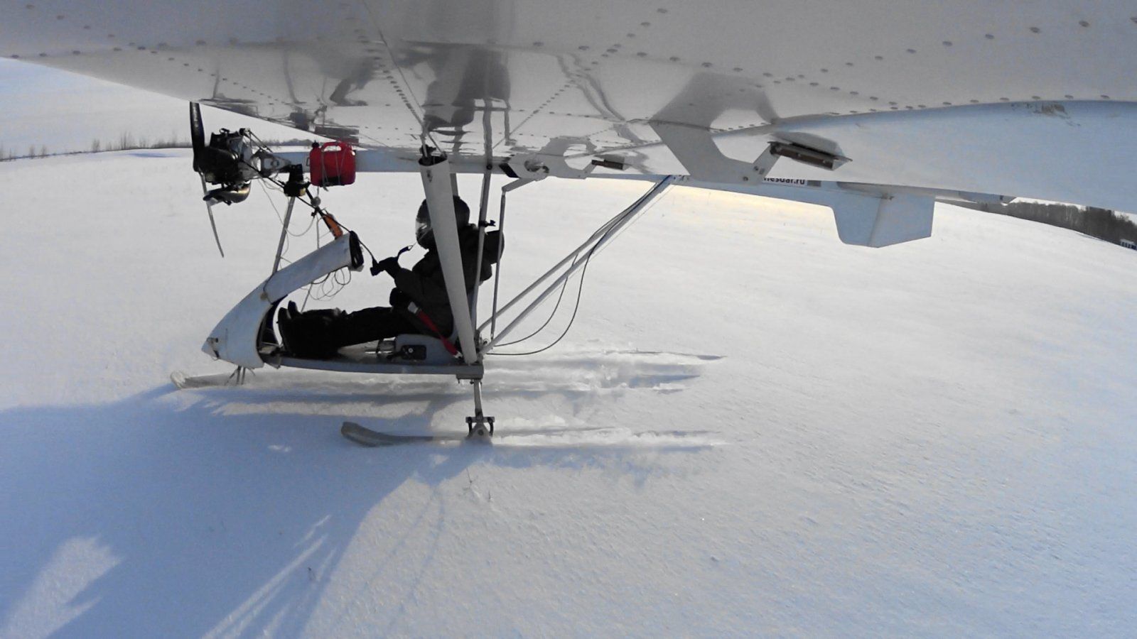

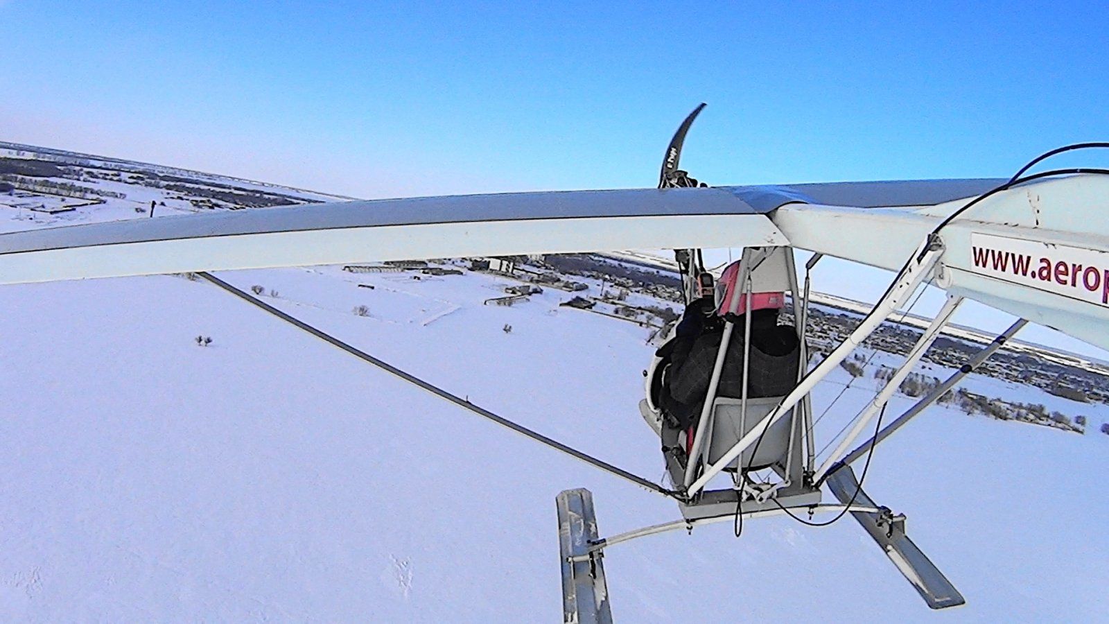

Юрий, ваши лыжи встретили снежную поверхность в посадочном положении? Как на первом фото? Нос к веху?
Или касание произошло когда самолет пикировал и лыжи встречались с поверхностью носками, стремясь зарыться? Как на втором фото.
В моем случае нагрузка на переднюю опору очень маленькая, а соотношение площадь/ масса во много раз больше чем у вас на основных стойках. В такой ситуации шанс зарыться основными стойками и перевернуться у вас выше. МЛМ.

Александр вы похоже плохо знаете меня. Я опытный пилот. Вас спас просто хороший наст. С передней стойкой любое касание хоть передней лыжей хоть основной вызывает клевок нагружение передней стойки. Я же подвёл машину так, что лыжи практически не проваливались полоса была длинная и я на газу практически летел до конца полосы но когда убрал газ машина сразу провалилась у меня не было возможности уйти на второй так как полосу я пролетел. Я был вынужден сбросить газ. Но это всё не важно мне даже понравилось я был поражён способностями своего самолёта. Мало того я и вырулил с него самостоятельно. Просто ребята снегоходом промяли три колеи под лыжи и я поэтим колеям выехал на рабочую полосу. Если ваша лыжа так ковырнёт снег вы минимум ляжете на бок. Вероятней всего на лопатки. Вчера такой кувырок совершили на моей шестёрке у неё двигатель внизу. Жаль я не заснял этот момент.

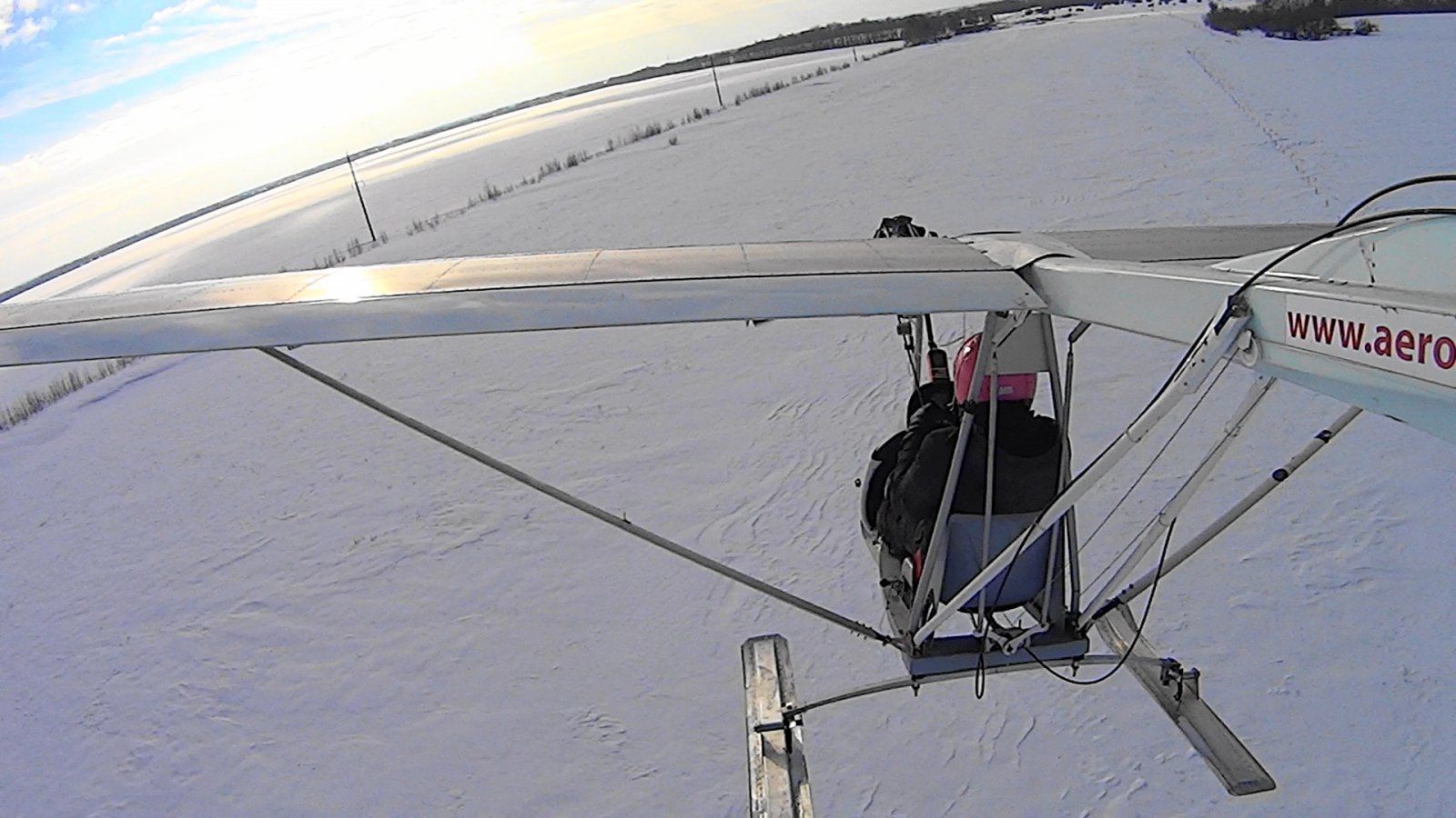

Вот эта машина у неё все три лыжи одинаковые. И минимальная нагрузка на переднюю лыжу. Она даже иногда падает на хвост. И тем не менее капот поймали.
Разница в том, что когда втыкаешься передней стойкой, нагрузка идет на нее и вся тяжесть переходит на опору лыжи и капот возникает либо если лыжа тонет в снегу, прогибается и тп, но чаще всего ее ломает, потому что конструктивно она не особо мощная, а при ударе приходится на нее весь вес. С хвостовой опорой при втыкании носом вниз, самолет после касания по инерции просаживается, увеличивая угол атаки и разгружает основные опоры, самолет переходит в режим козла. Капот тут может быть если ну прям конкретно спикировать. Я однозначно за хвостовую опору и ряд моих друзей, один самолет переделали с носовой опоры на хвостовую. Был интересный опыт, на моем рыжем тяги совсем мало для взлета со снега, и то с пухляка, с долгим разгоном, больше двухсот метров он взлетает. Потому что все усилия направлены вверх, и в процессе разгона поднятый хвост уменьшает сопротивление и разгон становится бодрей. А у товарища флайстар с рмз 500, поначалу взлететь не смог. Лыжи утопали., максимальный газ пикирующим моментом еще сильней просаживал нос, загружая переднюю лыжу, взятие ручки на себя опять же опускало хвост и загружало основные стойки. Короче самолет так и не взлетел, не смотря на хорошую тягу. Потом переделал переднюю опору , задал положительный угол и только после этого полетел.
