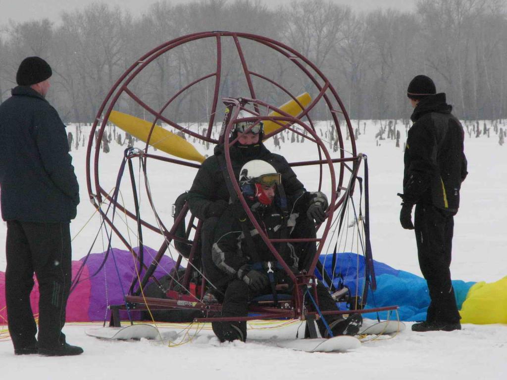

Показываю автоматический выпуск правого шасси ( лыжи )
при посадке.
    25,3 КБ · Просмотры: 142
    27,2 КБ · Просмотры: 137
    26,7 КБ · Просмотры: 136
Pisman:
"пяткой вниз. вот у меня было носком вниз...сильно азартнее... "
Интересно, и как сели
это было через несколько минут после этой фотографии. в сети есть и фотки с вывернутой лыжей но я их не нашел.
это был мой первый вылет на аэрошюте с полной нагрузкой. я первый раз хлебнул все реальные нюансы этого чудо аппарата- дикий шум, танкерную управляемость. соответственно состояние у меня было офонаревшее. точно такое же и у пассажира для которого это вообще был первый вылет.
изза маленького плеча в до оттяжки в вертикальной плоскости она прокачнулась и запала. не сразу на взлете а чуть погодя. я это заметил только по суете на земле. начал кружить и пытаться сквозь рев двигателя доораться до пассажира. хрен - ничего не слышно. поэтому только тычками смог обратить его внимание на проблему. как то не сразу он смог дотянуться до оттяжки и вернуть лыжу в исходное положение. так и сели.
...да...много букф...а как вы хотели... ;D
Ну и слава Богу! что есть такие пассажиры, которые, как в амэриканьских кинАХ показывають,  вылез на плоскость, скинул врагов, включил мотор, поправил закрылки, отключил часовой механизм... и в кресло вернулся. А ежели б дэвушка была?  😱
Вчера с утра температура минус 27, штиль и солнце.
Бросаю работу и на аэродром.
Двигатель завелся, прогрелся и .... не пойму в чем дело.
И газовал и качал, лыжи НЕ едут. Даже с места не смог
сдвинуть.
Выкатывал из ангара снегоходом, а закатывал руками.
Ох и намучился.  Все, пока пластик на подошву лыж не приклею, самолет не
трогаю  🙁
