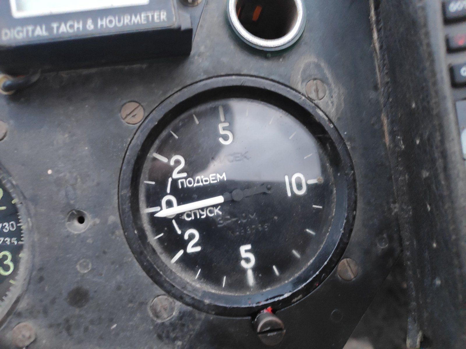

Может кто-то сталкивался что вариометр не на нуле, исправить как-то можно?

Откручиваешь крутилку снизу шкалы , тянешь на себя с проворачиванием до зацепления шлицов (внутри), выставляешь стрелку на ноль, нажимаешь на крутилку и закручиваешь до упора. и так перед каждым полётом.

Понял, Спасибо!

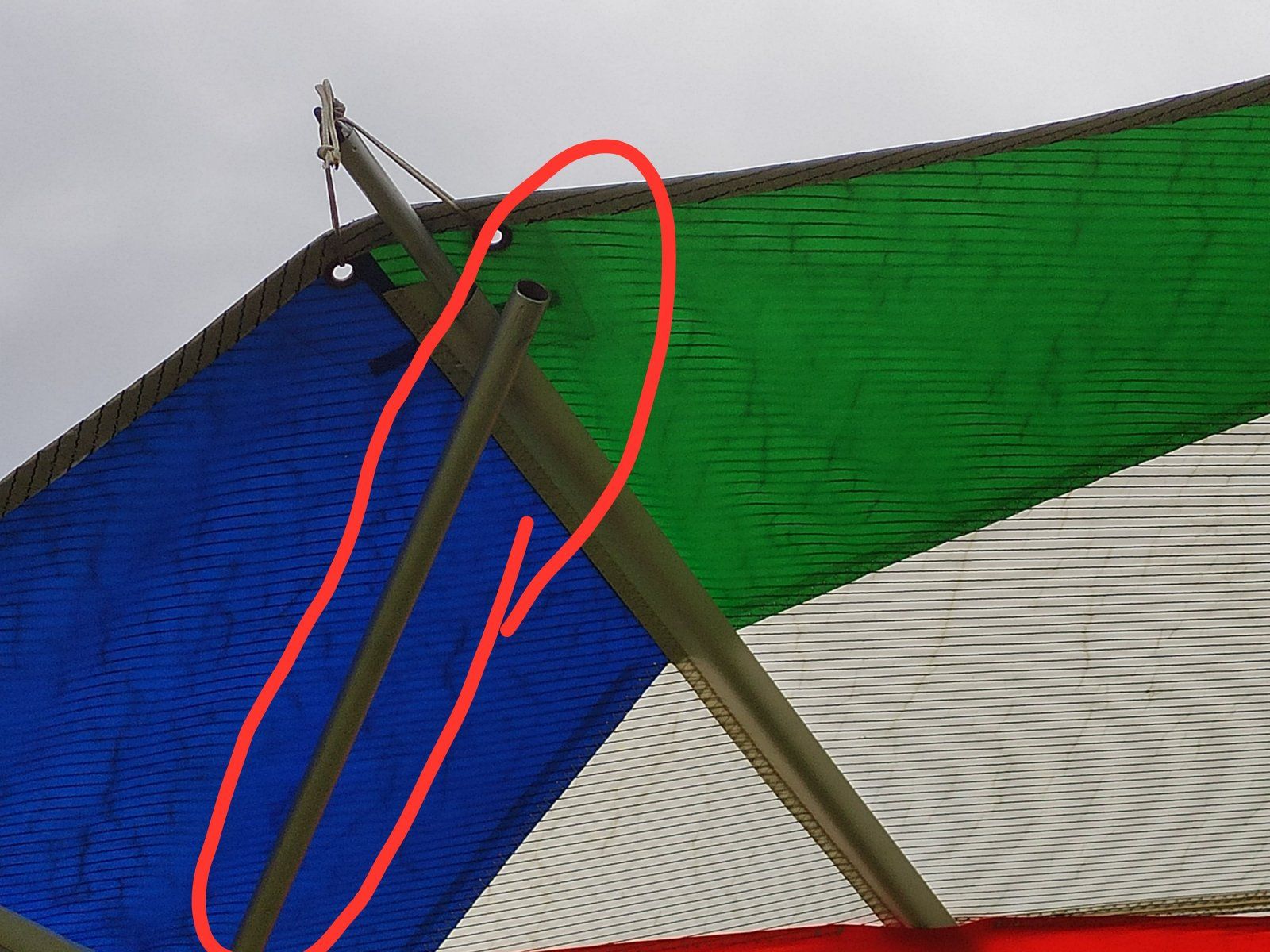

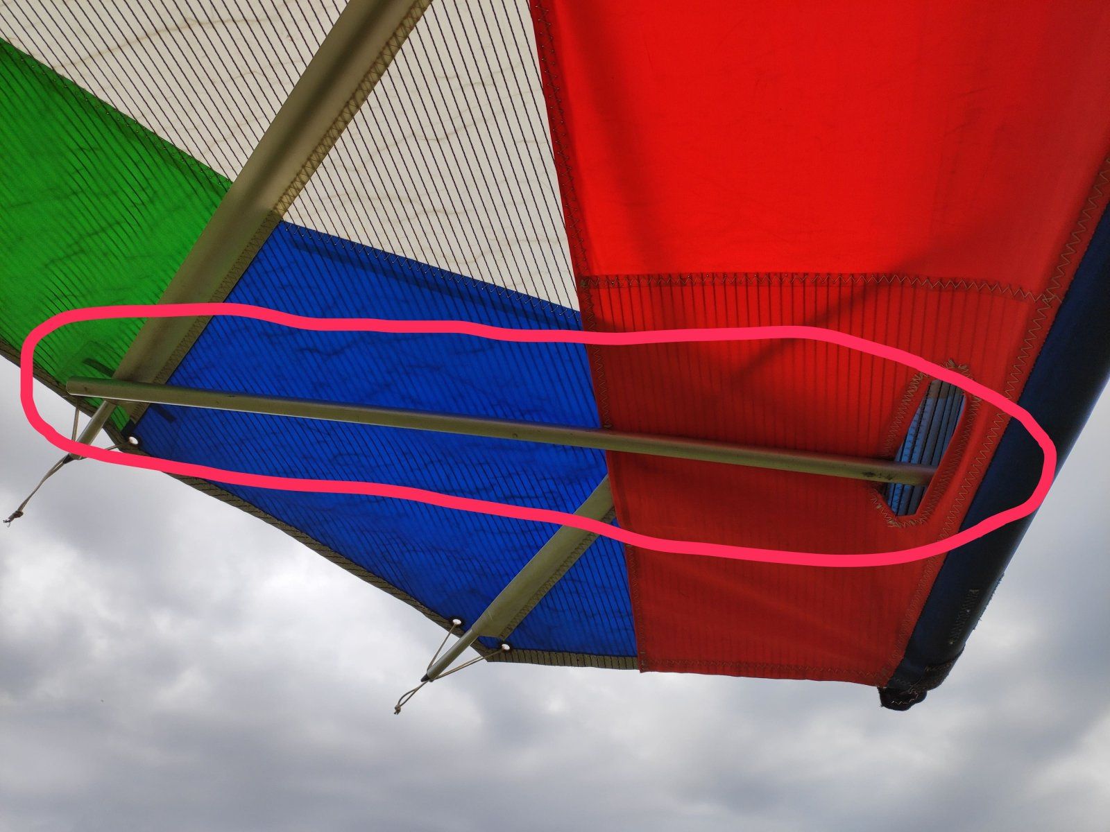

Внешняя антипикуха. Так и стоит. вставляется в консоль. держит лопух. Вам бы матчасть подучить.
Концевая антипикирующая поддержка. Трубка вставляется в отверстие концевой трубы до упора, в основном крепится какими либо способами в данной трубе,а может просто вставляться до конца и все,зависит от производителя. Служит для поддержки концевой части паруса и создания момента для выхода из пикирования.

Тоесть она не должна к чему-нибудь привязываться?

Эта трубка-концевой антипик, просто вставляется в гнездо на конце консоли, никчему не привязывается , суть её-приподнимать предпоследнюю лату на определённый угол, создавая крутку крыла, углы установки антипика должны быть одинакова на обоих законцовках!

Я подчеркнул что может быть.
Намного расшифрую. Приведу пару схем фиксации , например ;крыло "Апогей" - Володи Мысенко выпушенных ранее,на такой трубке применялась заклепка на конце такой трубки , при вставленной трубке и провернутой примерно на 90 градусов в пазе концевой трубы данная трубка надежно фиксировалась. У нас было порядка 10 подобных аппаратов и ни разу за всю эксплуатацию не было ни одного отказа по данному узлу за всю эксплуатацию крыльев -очень надежно и просто.Второй вариант который мне встречался это когда внутри такой же трубки стояла резинка которая исключала выпадение такой же трубки после сборки.,таких вариантов было несколько в том числе если мне не изменяет память такие есть и на крыльях фирмы " Аэрос".
