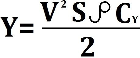

В установившемся ГОРИЗОНТАЛЬНОМ полете сила тяги равна силе лобового сопротивления, а подъёмная сила равна весу аппарата. Чтобы летательный аппарат начал двигаться с набором высоты подъёмная сила должна быть больше веса ЛА. Величина подъёмной силы расчитывается формулой
В установившемся полёте плотность воздуха и площадь крыла величины постоянные, изменить их не возможно. Коэффициент подъёмной силы зависит от формы профиля и угла атаки. Профиль тоже величина постоянная, как и угол атаки. Таким образом единственной составляющей, за счёт которой, можно получить подъём, является скорость. При чём скорость в КВАДРАТЕ. Так что , тот, кто утверждал, что при увеличении тяги мы получим только подъём, без увеличения скорости НЕ ПРАВ, но только отчасти. Он может возразить, что вектор тяги приложенный ниже ЦС приведёт к увеличению угла атаки. Сразу отвечу, Телега с крылом соединена шарнирно и увеличение угла телеги не обязательно приведут к увеличению УА крыла.
Теперь рассмотрим влияние оптекателя.
Установка оптекателя приведёт к увеличению веса, это верно. И чтобы сохранить горизонтальный полёт с той же величиной тяги пилоту придётся увеличить УА. Но увеличение УА приведёт к увеличению сопротивления. Таким образом скорость полёта должна уменьшиться. Так почему прибор показывает увеличение скорости?.Не нужно быть семи пядей волбу, чтобы видеть, что телега дельталёта не является шедевром аэродинамики, а если ещё к ней добавить пилота с его кривыми ручками и ножками... Да у квадратного ящика аэродинамика лучше чем у телеги. Любой оптекатель , даже самый преметивный, улучшит оптекаемость телеги, уменьшит сопротивление и приведёт к увеличению скорости полёта. ЛЮБОЙ скорости (максимальной, балансировочной ...) кроме скорости срыва. Она останется прежней.
Смотрим в книгу : http://flyguy.ru/avia/wp-content/uploads/Aerodynamics.pdf стр. 78 ... - видим Y=... А где же любимый нами X=... (?)
Избыточная тяга ( или добавление газа ), чтобы аппарат набирал высоту, "расходуется" на преодоление составляющей силя тяжести ( веса ), которая появляется при отклонении оси аппарата на угол набора ( высоты).

В установившемся ГОРИЗОНТАЛЬНОМ полете сила тяги равна силе лобового сопротивления, а подъёмная сила равна весу аппарата. Чтобы летательный аппарат начал двигаться с набором высоты подъёмная сила должна быть больше веса ЛА. Величина подъёмной силы расчитывается формулой Посмотреть вложение 445170
Коллега, вы не много заблуждаетесь. Посмотрите внимательно на представленную вами формулу подъемной силы, вы в ней видите массу или тягу? А это говорит о том что подъемная сила не зависит ни от массы ни от тяги. Про шедевры аэродинамики можно рассуждать только рассматривая аэродинамическое качество, которое как известно выражается в отношении Су к Сх и в этих коэффициентах тоже нет ни массы ни тяги. Странно.
Вы не внимательны. Я подробно описал , от чего зависит подъёмная сила. Странно, что вы этого не увидели, или не захотели увидет.
Это не так. В установившемся полете с набором высоты подъемная сила меньше веса ЛА, т.к. ей помогает еще тяга * (1-cos(ф)). Чем круче набирает высоту ЛА, тем меньше подъемная сила крыла, и при наборе высоты с углом набора 90 градусов (т.е. вертикально вверх) подъемная сила становится равна нулю, а сила тяги становится = вес + аэродинамическое сопротивление.
Все ваши последующие выводы также неверны.
