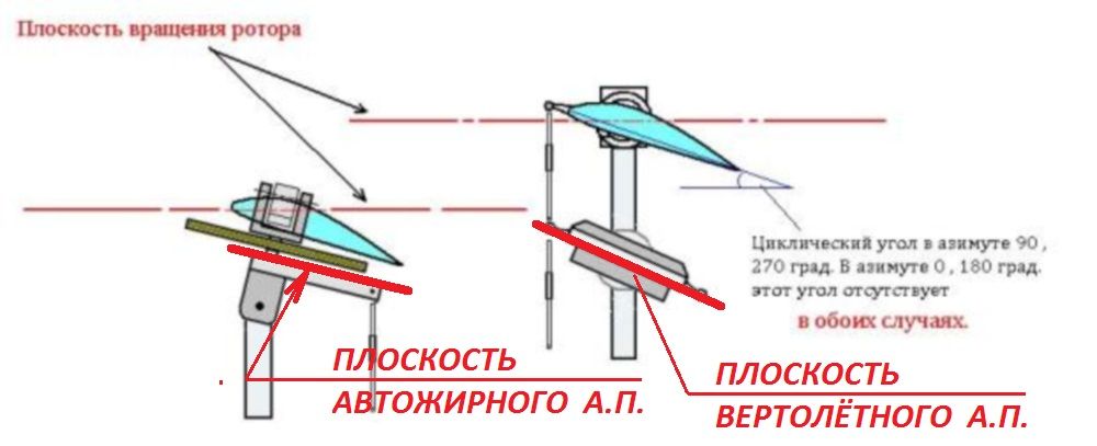

slavka33bis сказал(а):
1) отклоняется вертуальная ось тарелки АП (естесственно, вместе со всей "посудой" АП)
Скорее плоскость тарелки автомата перекоса (она есть, ее можно наблюдать), воздействие происходит непосредственно на физическую тарелку. Или на виртуальную ось?
Да считать можно как угодно.
Хотите плоскости, пожалуйста:
В этом случае, и вретолётный АП и автожирный АП имеют натуральную плоскость.
У вертолётного АП где она, понятно.
А у автожирного АП плоскостью является: (смотреть картинку).
    43,6 КБ · Просмотры: 151

Это не "плоскость автожирного АП", а плоскость, параллельная плоскости вращения автожирного ротора (если понимать ПВ   как плоскость, перпендикулярную оси вращения).
Че хочу сказать: в автожире летит ротор, все остальное ему мешает ;D и управление там, чисто аэродинамическое) аэродинамические силы позволяют ему авторотировать и они же управляют его(ротора) наклоном
Вы ФАПы то почитайте.  Даже чиновники знают, что автожир отнесен к классу ЛА с аэродинамическим управлением.
Нет!
Эта плоскость и у НВ вертолёта, а уж тем более у ротора автожира паралельной будет редко.
В основном, только не земле (и у НВ и у ротора) или в отвесном парашютировании (у НВ только в том случае, когда двс выключен или на маолом газу. Вобщем, когда круть момент на НВ не подаётся).
