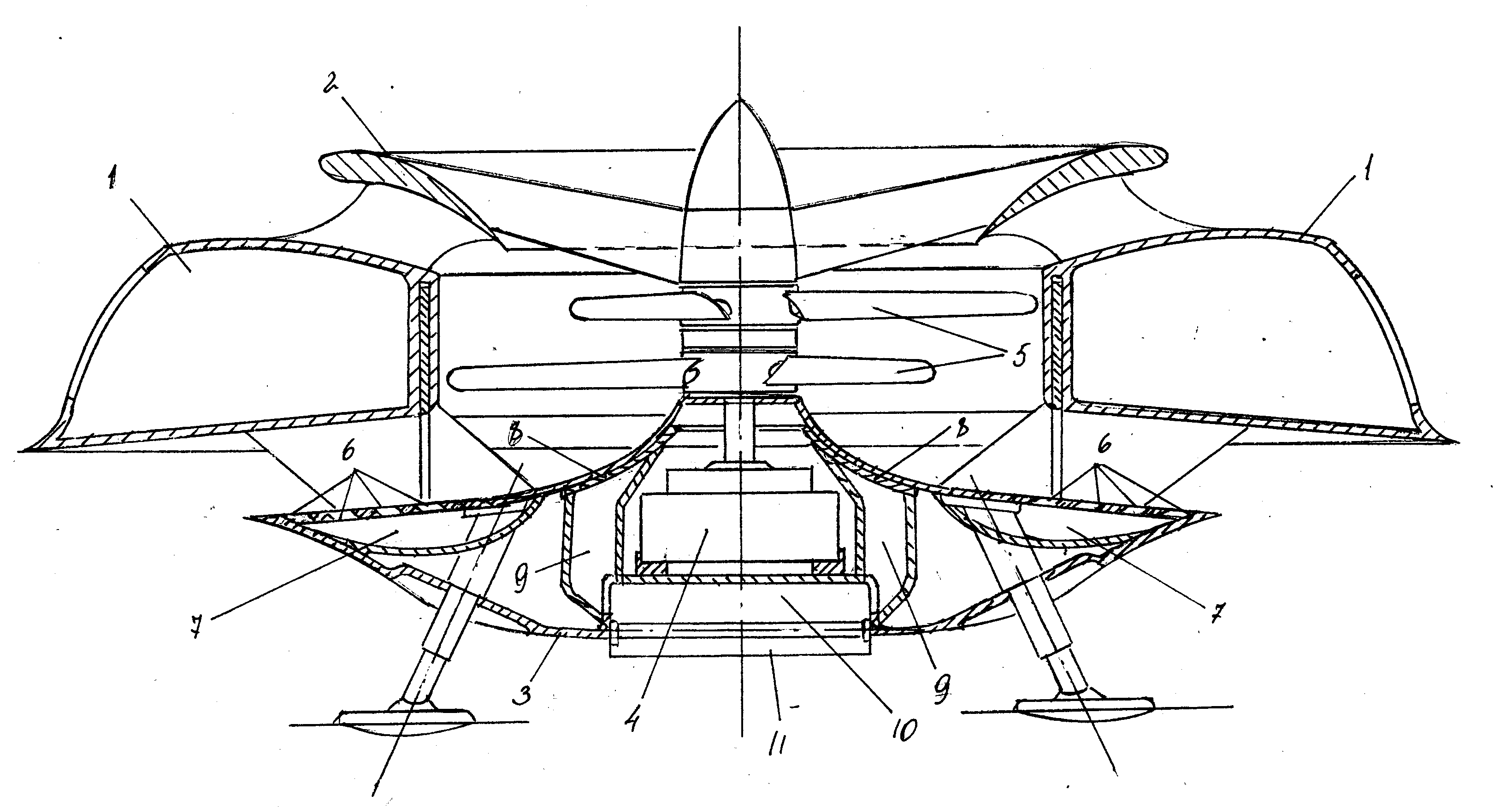

Взято из патентной библиотеки: (54) ЛЕТАТЕЛЬНЫЙ АППАРАТ ВЕРТИКАЛЬНОГО ВЗЛЕТА И ПАСАДКИ (57) Реферат: Использование: изобретение относится к

Летательный аппарат вертикального взлета и
посадки содержит кольцевой корпус 1, верхнее
кольцевое крыло 2, грузовой отсек 3,
выполняющий роль нижнего кольцевого крыла. В
грузовом отсеке 3 расположена силовая установка привода вентилятора 5. На верхней плоскости
грузового отсека 3 выполнены отверстия 6,
сообщающиеся с кольцевой камерой 7, ближе к
центральной оси. Эта же плоскость имеет щелевые
проемы, открываемые и закрываемые жалюзями 8
и посредством воздуховодов 9 сообщаемые с полостью 10. На днище грузового отсека
расположены жалюзи 11 управления воздушным
потоком. Устройство работает следующим образом.
Подъемная сила создается при обтекании
воздушным потоком кольцевого корпуса 1,
верхняя и нижняя плоскости которого
ориентированы соответственно во входящем и
исходящем воздушных потокам, верхнего кольцевого крыла 2 и подъемной силы,
возникающей при обтекании воздушным потоком
верхней плоскости грузового отсека 3, имеющей
отверстия 6, воздушный поток,движущийся по
касательной к этой плоскости, создает разряжение,
которое через отверстия 6 передается в кольцевую камеру 7, воздействует на поверхности камеры,
создает подъемную силу летательному аппарату. С
целью подать поток воздуха в полость 10,
расположенную в днище грузового отсека,
открываются жалюзи 8 и воздуховодом 9 поступит
в полость 10 и дальше на жалюзи 11 управления потоком. Формула изобретения Летательный аппарат вертикального взлета и
посадки, содержащий кольцевой корпус, верхнее
и нижнее кольцевые крылья, грузовой отсек с
расположенной в нем силовой установкой привода
вентилятора, лопасти которого расположены в
центральном проеме кольцевого корпуса, отличающийся тем, что на верхней плоскости
грузового отсека, выполняющей роль нижнего
кольцевого крыла, выполнены отверстия,
сообщающиеся с кольцевой камерой, а ближе к
центральной оси эта же плоскость имеет щелевые
проемы, открываемые и закрываемые жалюзями, которые воздуховодами сообщаются с полостью в
днище грузового отсека.

Взято из патентной библиотеки: ЛЕТАТЕЛЬНЫЙ АППАРАТ ВЕРТИКАЛЬНОГО ВЗЛЕТА И ПАСАДКИ
В авиации создаются в основном летательные аппараты большой грузоподъёмности.
Хотелось бы привлечь внимание к созданию персональных  аппаратов весом порядка 5 кг.
