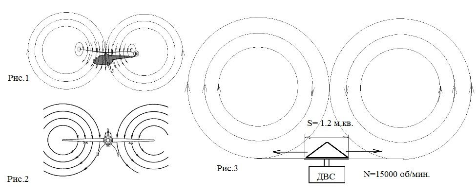

... На сегодня мы имеем два вида поддержки полета: реактивный (активный метод), где турбина толкает самолет вперед, а он "крыльями наезжает на воздух", и второй, винтовой (пассивный), где винт и крыло работают на поддержку разницы давлений "одинаковыми" профилями - над крылом разряжение, перед и под крылом повышенное давление (подпор). И если самолет несет нагрузку своим линейным перемещением (Рис.1), то вертолет висит на месте за счет большой опорной поверхности в счет большой площади лопастей (Рис.2), вся идея сводится к одному, с учетом имеющегося индуктивного сопротивления, засосать столб воздуха сверху вертопруллера и затолкнуть его под него.

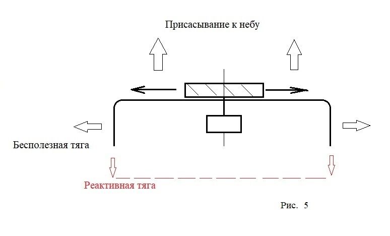

Еще есть эффект Коанда (Рис.5) который как бы за счет прилипания струи воздуха к корпусу создает некую подъемную силу. Хотя мне кажется что эффект прилипания струи воздуха к корпусу больше вредит аппарату чем ему помогает, потому как реактивная струя на выходе с кромки абажура почти равна нулю, а боковые плоскости по которым стекает воздух тяги не создают, а лишь поворачивают поток, на что тратится энергия. Там еще есть верхняя плоскость, над которой крутится винт, вот только за счет центробежной силы расталкивающей в сторону воздух аппарат и летает.
Возникает закономерный вопрос: как добиться над плоскостью тарелки значительного вакуума. Если мы возьмём круг площадью 1 м. кв. или 10000 см. кв. (как тут советовали некоторые сотоварищи), то при наличии абсолютного вакуума над его поверхностью подъемная сила может составить 10 тонн. Понятно что это утопия, но если над этой поверхностью удастся достичь скажем разряжения хотя бы 0.5 кг/см.кв. (0.5 атм), то подъемная сила на опорной поверхностью составит 5 тонн, это тоже кстати прекрасный показатель. Да и ещё одно условие надо выставить, мы будем использовать только статику, без использования энергии реактивной струи. Т.е. аппарат не должен ни от чего отталкиваться. Это такое вот наше ТЗ.

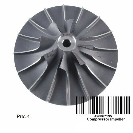

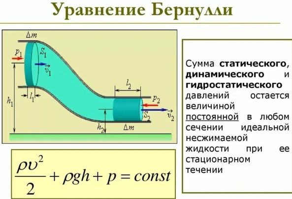

Вспоминаем уравнение Бернулли: где сумма статического, динамического и гидростатического давлений остается величиной постоянной. Зная это, вешаем над плоскостью крыльчатку (рис.3) от центробежного турбокомпрессора (4), раскручиваем её до скорости, превышающей примерно в полтора раза скорость звука (это где-то 540 м/сек), тогда воздух в межлопаточных каналах будет разлетаться в разные стороны со скоростью звука( 340 м/сек). Согласно опять таки уравнения Бернулли, величина разряжения над такой поверхностью будет равна примерно 0.5 атм.(бара). По предварительным расчетам вал с такой с крыльчаткой в 1.2 метра должен вращаться ориентировочно со скоростью 12500-14000 об/мин. Пусть будет 15000 🙂
Воздух, отбрасываемый крыльчаткой, не летит вниз, а разлетается в стороны, а чтобы сам аппарат не стал крутиться в обратную сторону, на выходе из межлопаточного пространства крыльчатки следует установить спрямляющий аппарат.
а вот никуда крыльчатка не полетит, так как в центр будет поступать поток воздуха сверху и меняя направление будет давить на крыльчатку вниз
подобная бредовая идея была у меня как то, если взять 2 близкорасположенных диска- один неподвижный, другой вращающийся, то по тому же закону Бернулли на вращающийся давление будет меньше чем на неподвижный и возникнет подъемная сила, даже модель делал из фанеры и крышки от кастрюли насаженной на вал электродвигателя, и убедился что никакой силы не возникает
Крыльчатка никуда и не должна лететь, у неё функция расталкивать в стороны воздух, засасываемый сверху.. Что касается парных дисков, в них нет и не может быть подъемной силы, ибо у них нет карманов для воздуха. Тот вентилятор, что поднимает абажур у Коанда и то эффективнее. Короче нужны обороты, они всё решают, и привод, на такую тарелку нужна мощность не менее 150 кВт.
И еще хочу осветить один момент, импеллер (диск), это тот же вертолетный вариант, но у которого критический диаметр лопастей сокращен до размеров улитки. Соответственно, малая скорость омывания большой площади заменена на критическую скорость обтекания на малой площади. Так в чем же преимущество ? Да ни в чём, большие скорости, большее сопротивление, но зато КПД крыльчатки от "турбокомпрессора" (75-78%) примерно вдвое выше чем при применении крыльчатки от "вентилятора" (25-40%), к числу которых можно отнести и винт вертолета. И в этой схеме не нужен редуктор, скорее понадобится мультипликатор.

Есть такие понятия как ЭКСПЛОЗИЯ и ИМПЛОЗИЯ. Первое название характеризует взрыв как основу для повышения давления, а второе символизирует вакуум. Так вот уравнение Бернулли как раз его и описывает.
Если вы думаете что присоска работает только в статике, то вы глубоко ошибаетесь.
