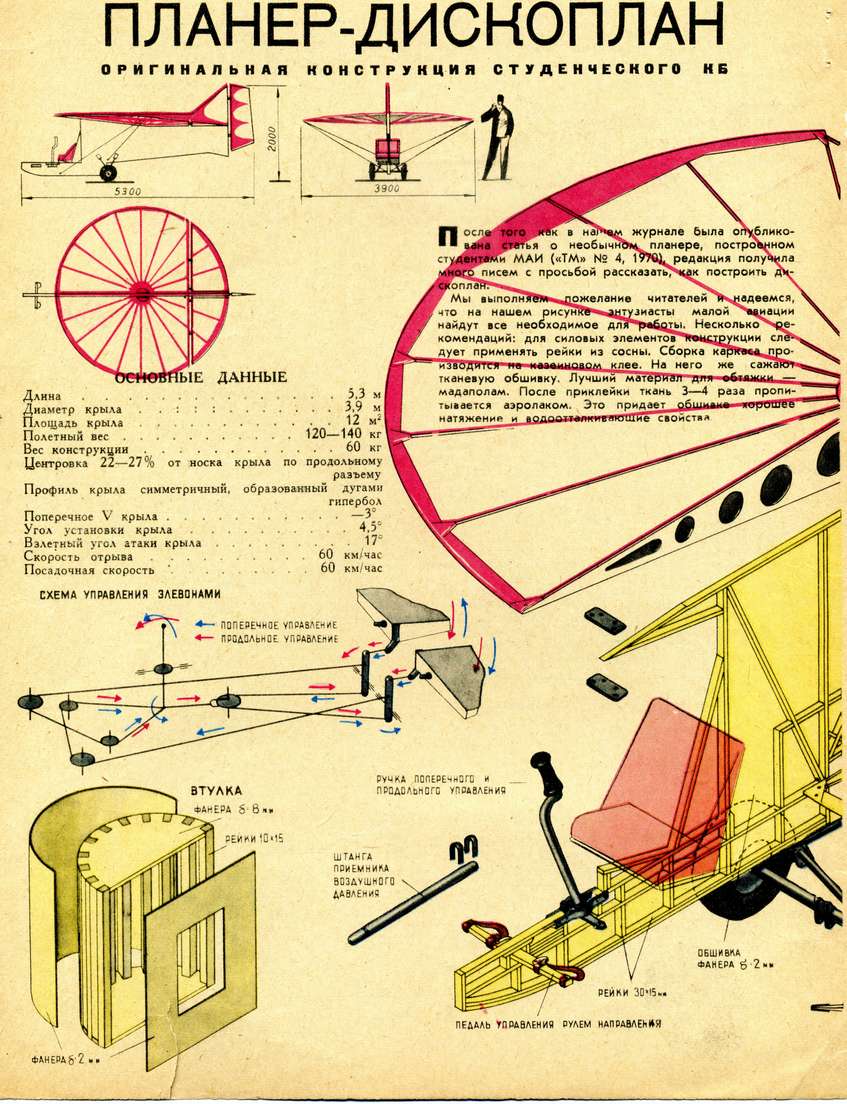

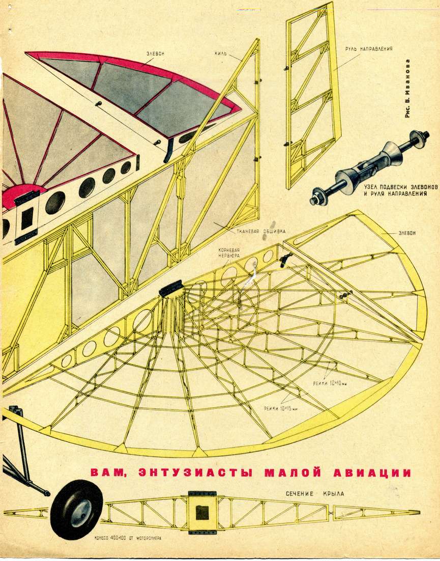

У меня вопрос. Может ли круглое крыло быть не совсем крылом с каким-то профилем, а например, набором их 2-5 плоских дисков? Думаю что можно начать с 2 дисков. Скорее всего даже диски между собой могут быть со сдвигом. Собираю варианты крыла для последующей постройки и проверки в реальных условиях.
При таком малом удлинении вообще до звезды какой профиль обтекание пространственное острая передняя кромка даже благо.
Можете все же прочитайте статью что выложена. Так что крыло можете делать исходя из прочности и технологичности и естественно сопротивление никто не отменял

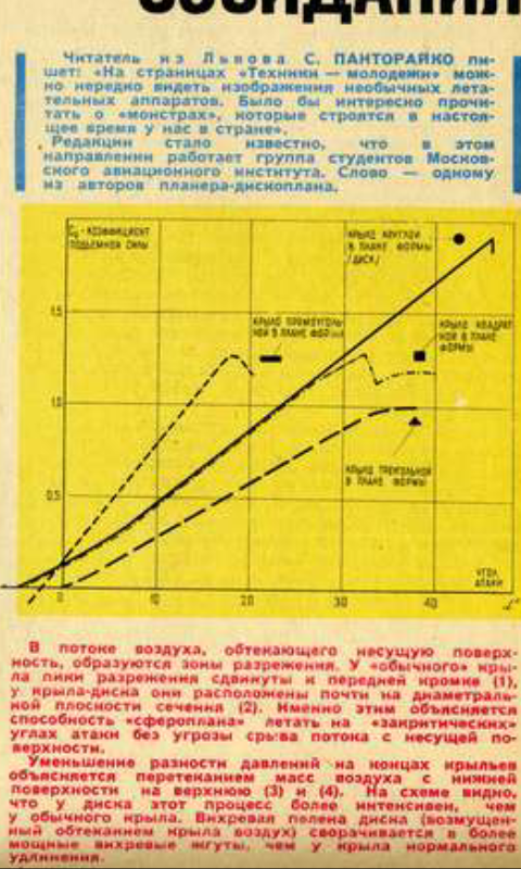

А вот объяснение почему морда тарелочки не задирaется и почему нет прецессии в сторону (читать красный текст, первый верхний абзац)

Циммерман обнаружил интересную особенность - влияние формы в плане на характеристики плоских дисковидных крыльев с удлинением 1,27, не соответствует таким же крыльям с профилем Clark Y.

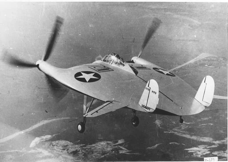

Когда самолет тронулся с места, Циммерман побежал за грузовиком, который следовал за самолетом, чтобы в случае аварии оказать первую помощь пилоту. Бежать долго не пришлось – всего через шесть метров самолет V-173 оторвался от земли и упорно полез вверх! Развернувшись, Гайтон начал заходить на посадку. Самолет летел на скорости всего 24 км/ч, неестественно задрав нос (угол атаки был целых 45°, раза в четыре больше обычного), но теперь Циммерман был уже спокоен. Самолет мягко коснулся колесами земли и остановился, пробежав 15 метров. Из кабины выбрался возбужденный Гайтон и закричал Циммерману: «Чарли, она летит!».
