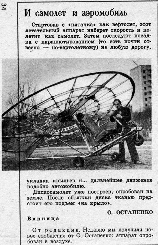

В самом низу статьи - "автор сообщил редакции, что аппарат опробован в воздухе"...
И?
Откуда он сообщил редакции, где последующая инфа о проекте?
Или он попробовал, потом резко потерял интерес, увлекся новой бабой и начал новую жизнь без самолетов?
И что, все так?

Я нуждаюсь в кабинете. Как ни отлынивал я от инженерии, как ни старался сфокусировать внимание исключительно на строгании деревяшек, но придется этим заниматься. Нужно оформить рабочее место, поставить компьютер, принтер, большой экран. Все нужно посчитать. Там только на нервюры нужно больше ста метров погонажа. Так-же пока не понятно как надежно собрать центральную втулку, куда все нервюры сходятся. Это самый ответвсвенный элемент конструкции и, именно он никак не описан.
Надеюсь что этот проект дружит с казеиновым клеем, который я собираюсь готовить сам, для придания проекту еще большей натуральности.
Есть ньюансы установки СУ и винтов, на такое маленькое крыло. Чтобы не мешать работе естественной аэродинамике диска, винты просятся назад и вверх, именно туда где они будут отсасывать воздух с верхней поверхности крыла, но и где будут затенены самим крылом.
Возможно компановка СУ Cri-Cri была бы наиболее простым решением, с разницей, что у Cri-Cri два мотора, а здесь один, но с двумя пропеллерами.
Другой вопрос; если использовать один двигатель и два винта, не ужели придется связываться с длинными ремнями, как на заре, в самом начале эпохи? Хороших угловых редукторов на эту мощность готовых я не найду, а изготовить так-же не смогу.
Классический толкающий мотор позади пилота сюда не тулится.
Дуть спереди под крыло не хочется.
Неравномерный спиральный обдув крыла спереди сверху может вызвать эффекты, которых и без того не хватало.
Нужно продумать СУ заранее для этого планера. Тут не так просто.

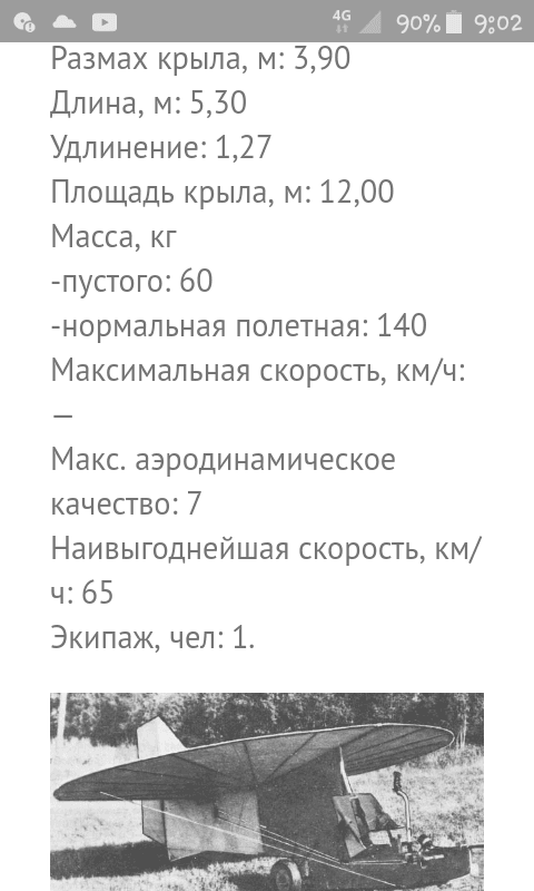

Почему они получались такими перетяжеленными иной раз?
Смотрите, один из планеров (планер Гремятский?) весил в районе 60-ти кило, без использования бальзы. 60кг и за двести - это жуткая разница, как при использовании стального конструкционного профиля 😨

А я вот одно не понимаю. Некоторые говорят что у дископлана АК маленькое, около 7. У автожира АК 4. На дископлане с мотором в 40 л.с можно спокойно летать в крейсере 130 км.ч. А на автожире при 100 л.с - выгодная скорость по расходу - около 100-120 км.ч. При этом характеристики пробега при взлете и посадки практически одинаковы. Да и стоимость автожира и его дальнейшее обслуживание удовольствие недешевое. На счет управляемости вопрос спорный, но думаю что можно добиться одинаковых показаний. На счет безопасности пока не ясно, вроде как на дископланах никто не разбивался, но их и не делали толком. А автожиры падают десятками.
Chile
130 - это у него (у австралийца) крыло дюже толстое, по моему, по этому так мало.
