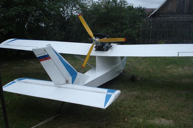

Victor
Мы этот угол подбирали экспериментально и ничего не меряли. Сперва был 0 гр., но потом ось винта опускали примерно на на 8-10 гр./ смотрели по зазору винта и балки/. Тут многое зависит от центровки самолета/в снаряженном состоянии/, характеристик мотора. Даже от того какое ВПП и то зависит, на траве самолет вёл себя лучше.Фото к сожалению не информативные.

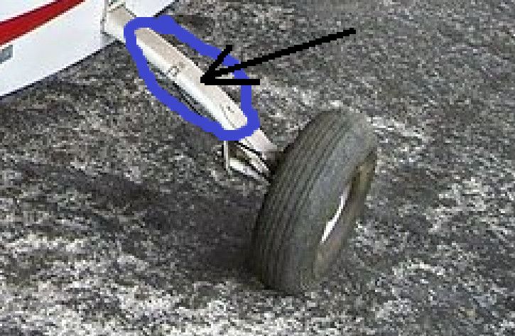

Сколько слоев стекловолокна нужно колесу для шасси?
Я хочу построить из стеклопластика
Но я не знаю количество слоев
В зависимости от толщины волокна. 🙂 Вообще-то, кустарно рессоры из волокна не клеят, неудобно.
Victor
Я на своём делал из листа рессоры грузового авто,я писал уже. Не стоит связываться со стеклопластиком если в этом деле Вы новичок, наверняка будет деталь на выброс.
Victor
Привет мой хороший друг
Я думаю, что 12 слоев 200 граммов стекловаты достаточно
Я не хочу платить за тестирование, поэтому я хочу использовать ваш опыт, друзья.
Ну кстати КАА Вам подсказал прекрасный вариант стеклопластиковых рессор , это рессоры от Мерседеса грузового или Рено.
Про стекловату не вспоминайте больше. Здесь тапками закидают. Самая лёгкая рессора была на"Шагмане", 3 кг кажись...Это значит-1,5 стекла и 1,5 кг эпоксида (грубо).
На рессоре "Мастера" многие летают, у нас-на 2-х местном паралёте стоит, пока довольны. У Мерседеса "Спайдера" кажись тоже пластиковая. Здесь есть темы про них.
KAA
Виктор сам из Ирана и нам пишет через переводчик так, что стекловата это не его ошибка.
Понятно. Значит поясню, готовая рессора автомобиля Renault "Master" успешно используется многими на дельталётах и паралётах. И для этого самолёта пригодна.

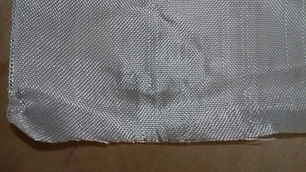

Есть фото?
Это стеклоткань. Из неё делают. Но на фото ткань с приблизительно равновесной структурой (нити основы и утка одинаковые), а нужна ткань однонаправленная, у которой нитей вдоль значительно больше и они толще. В России это стеклоткань Т-25 например.
Это правда, что она должна быть односторонней, куда входит сила.
