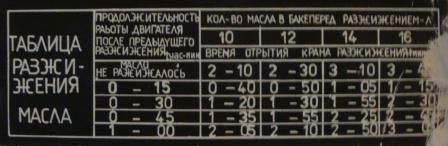

Обращаюсь ко всем летающим на М-14п,у кого есть на борту таблица о времени разжижения масла  бензином через бортовую топливную сеть в зависимости от температуры ,поделитесь фоткой или сканом таблицы ...
Заранее благодарен...
