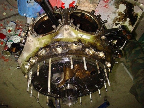

Двигатель М-14П
Кстаи неплохо выглядт мотор , особенно изнутри
Это я его капиталил, летал он на МС-20  сейчас на Аэрошеле. А на фото выглядит так, потому что  отмыли,  покрасили! А литр в час на пилотаж нормально!
Был он таким!(см.фото)

Понял .Это фото перед сборкой .
Насчёт расхода - нормально , значит нормально .
Просто думаю ( знаю ) , что можно меньше ...

Расход масла (у звезды) в основном увеличивается не и за колец! а и за направляющих втулок клапанов! Пробывал заливал масло в корпус штанги толкателя, оно уходит в разы медленнеё чем приходит в коробку с коромыслом и клапаном! вот и от туда расход, масло всегда в каробке полное и под давлением и через направляющие клапанов поподает в камеру сгорания! вот теперь думаю как сделать откачивающее устройство с этих полостей, и может удастся сальники клапонов поставить, но насколько при таком температурном режиме их хватит? Может кто делал это? Вопрос к рукастым! (а не к теоретикам!)

Ну вот и пришли к истине, что основной расход масло из за направляющих! Мой товарищь летом поменял новые кольца,(после гидроудара) износ гильз был не значительный(300час) после замены расход также и остался около литра! Делайте вывод сами! До замены компресия была в райое 4, после за 5,.
Новые кольца в старый цилиндр и на старые поршни ...?
Где тут истина ?
И что значит износ незначительный ?
Вы если претедуете на истину , то рассказывайте всё и желательно подкрепить Вашу истину цифрами ...
Зазор между поршнем и цилиндром .
Зазоры по кольцам.
зазоры между клапанами и направляющими .
И не поленитесь сравнить с Тех Доками .
Вот когда будет вся размерная цепочка , тогда и можно делать выводы
Мы обсуждаем технический вопрос , а техника это язык цифр .!
Цифры в студию !
Основной расход масла идет не через направляющие клапана,хотя по двигателю АШ-62 можно сказать, что через напрвляющие клапанов выпуска он присутствует но не такой значительный, на 100 часов работы спокойно хватает отшарошенного клапана, да и зависание происходит только в основном в верхних цилиндрах,весь расход идет из-за насосного действия поршневых колец.Поляки вроде сделали другую поршневую на него,по слухам эта проблема ,в такой степени там отсутствует.
