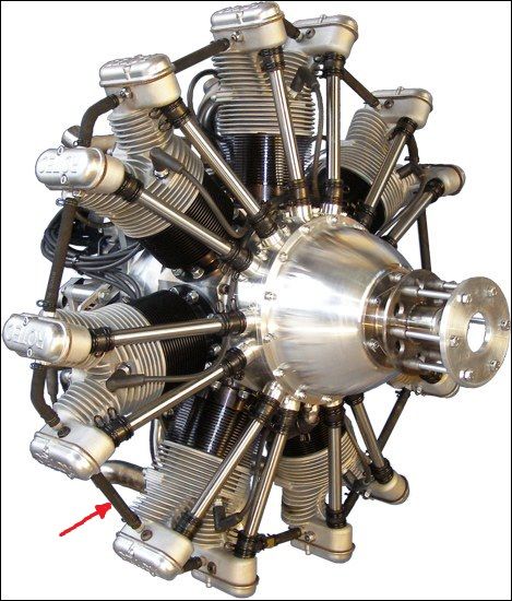

Вот у этого моторчика для чего эти трубочки? Не эту задачу они решают!

где-то на бескрайних просторах инета встречал фото двигателя М-14 с подобным сливом масла из клапанных коробок.

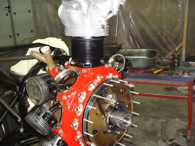

Покрышкин  не правильно поняли это я писал про М14п.. куда в нем впрыскивается, куда сливается немного имею представление т.к. книга есть и свой моторчик разбирал собственноручно до такого состояния!(см. фото)
Меня собственно м14п устраивает, то что он масло расходует там литр в час хрен сним,а вот то что когда стоит на стоянке и с него течет с выхлопных и иногда приходится выкручивать с нижних цилиндров свечи по причине замасливание это раздражает.
Так откуда больше масло попадает  в ниж.цилиндры? через кольца или направляющие клапанов поскольку направляющие толкателей всегда полны маслом во время стоянки?

В основном через кольца .
Литр в час - много .
У меня Аш-62 - 600-700 грам в час на эксплуатационном .
К весне буду колоть двигло ...
