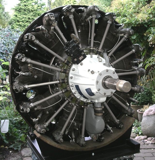

Для начала предлагаю поразмыслить о сути и причинах этой проблемы, а ее  решение лежит в организации системы смазки самолета Z-37 "Cmelak" с двигателем M-462RF. Изучив ее - вы поймете как просто и оригинально чехи избавились от переполнения среднего картера маслом и одновременно обезопасили свои моторы от гидроудара.
    108,2 КБ · Просмотры: 191
Вот такая вот новогодняя интересная история: на дереве ларец, в ларце яйцо а внем Z-37 "Cmelak" с двигателем M-462RF ))) Пойди найди его. Тут на Вильгу месяц с мужиками искали бумажки разные))) Все уже заинтригованы оригинальным решениям чехов. Очень ждем!!!
Маслобак находится выше уровня картера двигателя и естественно, что под действием силы Земного  Притяжения масло будет стремиться перетечь в двигатель на стоянке. При этом чем выше температура воздуха и меньше вязкость масла (напр. Аэрошелл), тем быстрее оно перетечет в двигатель. По идее разработчиков М-14П и еже им подобных, этому процессу должен был-бы препятствовать противодренажный клапан, который установлен в маслонасосе. Но на практике (за редким исключением) этот клапан не держит масло со дня своего  рождения.
    Долгая и грязная процедура подготовки самолета к запуску после длительной стоянки заставила чехов задуматься и они решили, что ..........
