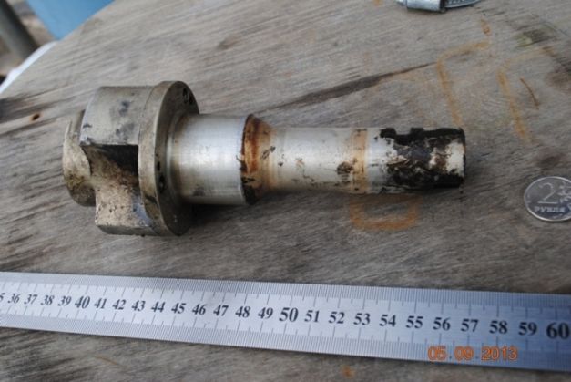

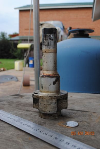

На фланце вала винта на трех винтиках крепиться  (называется по книжному) алюминевая пробка...в нее затем вкручивается шток маслопровода воздушного винта,по которому скользит поршень ВВ для перевода его на малый шаг....Так вот собственно ВОПРОС ???? Кто - нибудь пытался выташить эту пробку???? По рисунку она входит см. на 20 в вал и имеет проточку под масло канал работы шага винта.Данная операция нам необходима для установки нового винта с таким же ответным фланцем но меньшим центральным отверстием чем на втулке Д-35 того..... Вот и мозгуем....

Я вытаскивал эту сердцевину, есть приспособа, могу дать фото, посажена она на клей-посадку , выходит очень неохотно...
Очень ждем фото.... Если что то на zimask@mail.ru
Саша, лови фото...
    43,5 КБ · Просмотры: 242
    29,8 КБ · Просмотры: 207
Ничего хитрого, стакан упорный, шпилька длинная, серьёзная,  с одной стороны резьба как на маслопроводе, с другой гайка.
Шпилька вворачивается вместо маслопровода , одевается стакан, накручивается гайка вытягивая сердцевину...
При обратном монтаже быть внимательным, у сердцевины только одно положение...
А зачем Вам все это ?...
В посте 787 все написано (Данная операция нам необходима для установки нового винта с таким же ответным фланцем но меньшим центральным отверстием чем на втулке Д-35 того..... Вот и мозгуем....)
