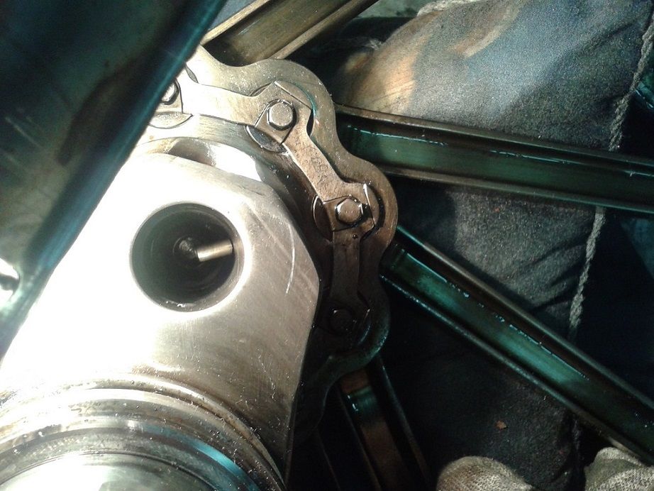

Кто то  спрашивал есть ли плюсы эксплуатации на AeroShelе ,вот на фото  коленвал м14п после 270 час, в отверстие которое обычно зарастает за 300-500час на МС20, тут даже нет намека!

Firkat, если не секрет, в чём причина разборки двигателя после 270 часов ?
Ну и попутно расскажу свою историю: на сто пятидесятом часу оборвало шатун пятого цилиндра. На свечах других цилиндров наблюдалась стружка. Самолёт сел и даже зарулил, давление к этому моменту было "0".
Цилиндр снять не смогли, его развальцевало оборванным шатуном. Дальше пока разбирать не стали, заменили двигатель.
За десять часов до этого случая перешли на AeroShell .
О причинах пока только гадаем. Одна из версий, что AeroShell смыл "гуталин" оставшийся от МС-20 и закупорил где то масляный канал. Возможно это бред, просто у нас нет моторного цеха , соответственно в движки ни кто не залезает.
По поводу гуталина не бред тоже думаю! В вашем случае наверно так и есть!

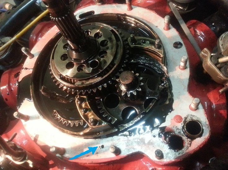

По своему мотору, секретов нет расскажу как есть ,причина разборки разрушение двойного зубчатого колеса привода нагнетателя и все это- по своей вине! при сборке 1.5 года назад я использовал красный дорогой высокотемпературный силиконовый  герметик ,вот он и попал в этот маслоканал(на фото синяя стрелка)как потом выяснил он в масле или в бензине ,становится таким как холодец немного разбухает наверно враги придумали для нас  😡специальный для закупорки маслоканалов!( при  эксплуатации несколько раз загоралась *стружка в масле* ,снимал сетку промывал ,стружки было каждый раз совсем немного пару спичных головок и были они алюминиевые посоветовался с техником из ДОСААФского аэродрома из Самары у них там 52- ые сказал что у них тоже не редкость все таки пилотаж почти всегда полный натдув и 82%обр. сказал главное не железная ,ну и я подумал может какое там колечко алюминиевое уронил в внутрь,а это уже шло масленное голодание вырабатывалась нижняя втулка и наверно и верхняя тоже ,вот так отлетал мотор 270час  . В крайний раз перестал выходить на взлетный по причине отказа нагнетателя и как выяснилось разрушение шестерен и соответственно стружка в масле загорелась. Сейчас собираю все без всяких там герметиков ! 🙁

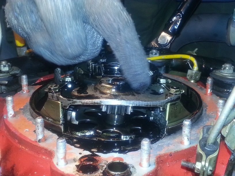

еще..офигенный плюс на AeroShell е при сборке не тратишь время на смывку этого *гуталина* (мс20)все детали двигателя чистенькие ,промыл чуть бензином и все!
