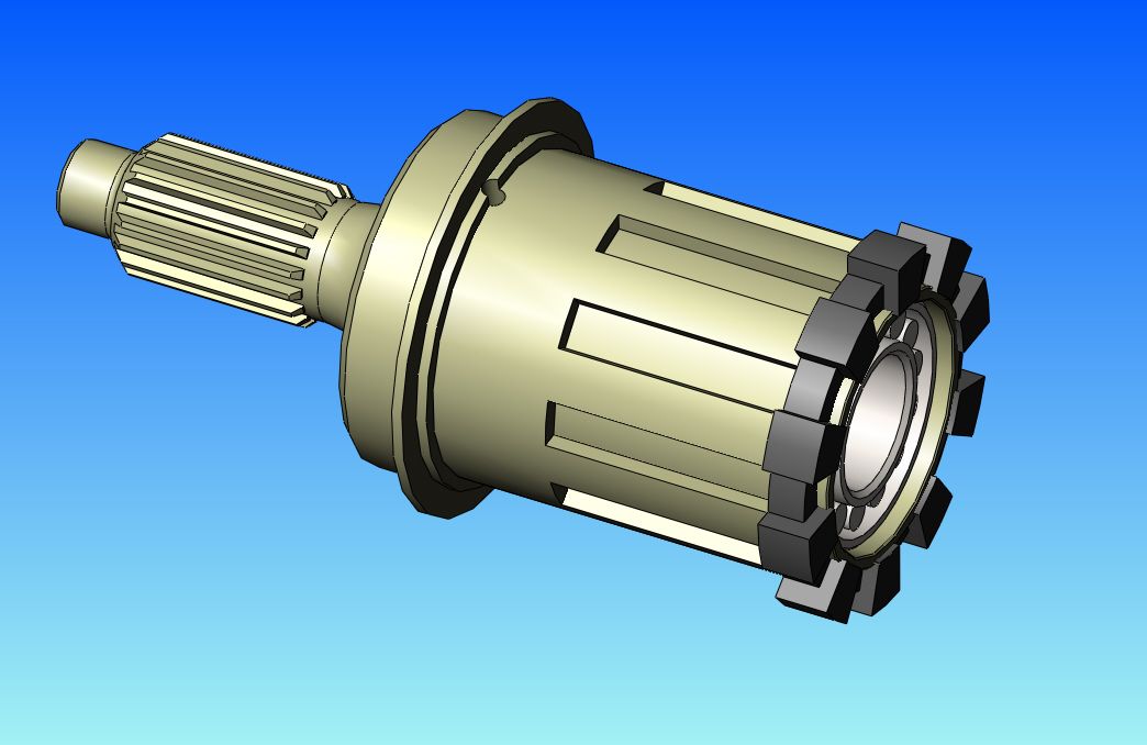

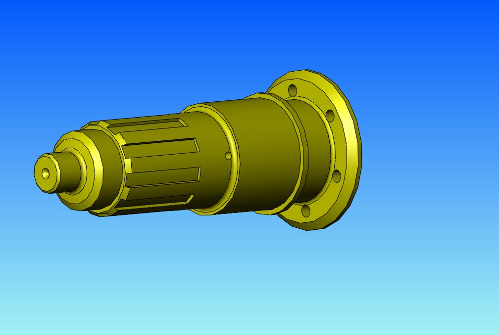

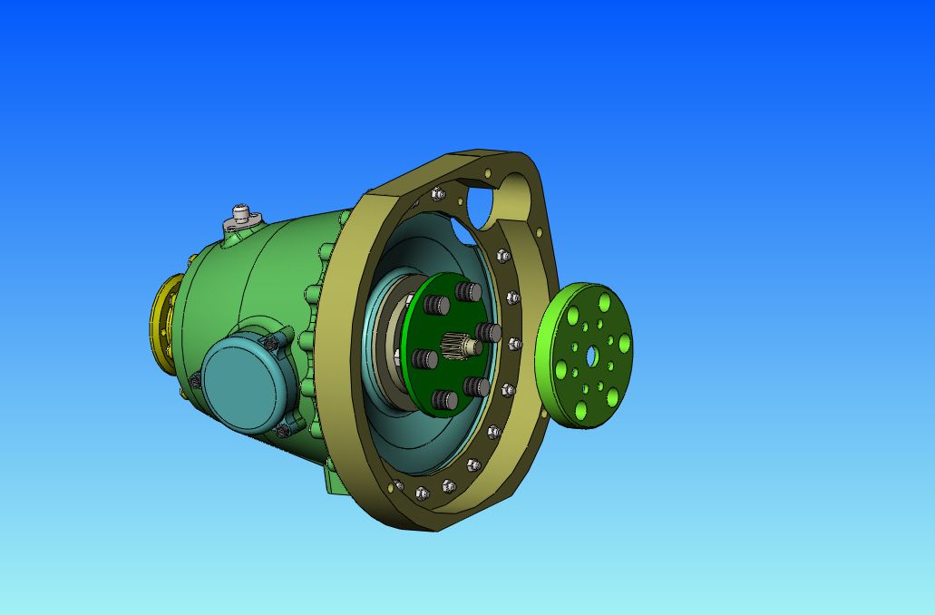

Двигатель М-14П
Первичный вал решил изготовить заново, под шлицы автомобильного диска сцепления.
Диск без накладок привинчен к маховику.
Есть вариант поставить пальцевую муфту, но с ней получается на 2 кг. тяжелее.
    66,3 КБ · Просмотры: 171
    52,7 КБ · Просмотры: 186

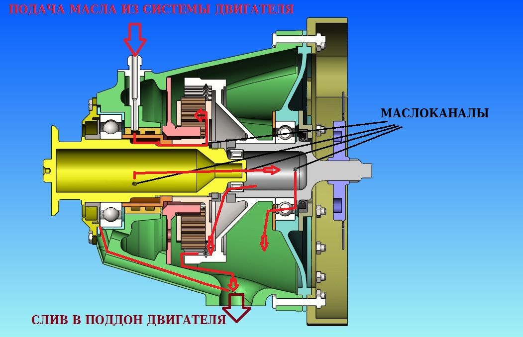

Вторичный вал (вал винта) родной , только проточенный для облегчения, обрезанный и заглушенный.
Остаётся отлить и обработать переходную плиту и изготовить первичный вал. Да и вставить штуцер для подвода масла.
Ну и конечно "законопатить" лишние дырки.
После этих манипуляций вес редуктора будет 27.5 кг.(всё, что на картинке).         С пальцевой муфтой - 29,7 кг.
    45,1 КБ · Просмотры: 171

А в АЛРОСе не проще ли купить плиту Д16Т? Нужной толщины. И уже из нее выфрезеровать переходную плиту.
to Юрий-ТG
... а если использовать штатный диск сцепления? Он же имеет демпферные пружинки. А его в свою очередь прикрутить к маховику дв-ля.
Павел, я уже послал запрос... А в ответ тишина.
Наверно мелковат масштаб моих планов.
Так я так и хочу.
