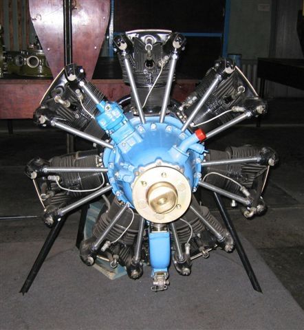

Всем привет! Знает ли кто что-нибудь про двигатель М-7???
    44,7 КБ · Просмотры: 206
http://www.theaerodrome.com/forum/replica-aircraft/58815-geared-radialengine-370lbs-270ps.html
http://www.russianaeros.com/Future%20for%20M14P%20engines.htm
Здесь пишут, что при 170кг массы выдаёт 270 л.с.
Собственно вопрос, есть ли в природе, кроме единственного экземпляра?
